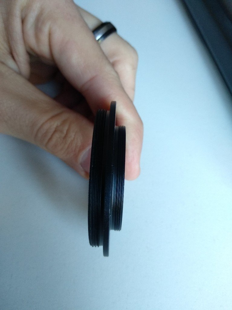

La bague de chez TS n’est pas si chère que ça. 34€, pour du materiel de niche, fabriqué certainement en toute petite série.
Tu n’as besoin que d’elle car tu possèdes déjà une bague T2. Elle ne prend que 2,5 mm de chemin optique auxquels tu ajoutes les 11 mm de ta bague T2, ça fait moins que les 20 mm Max que tu t’étais imposés.
Elle résout donc ton problème et te permet de mettre ton APN sur ton télescope pour seulement 34€ (plus frais de port). What else !
Si malgré tout tu n’arrives toujours pas au foyer, tu peux remplacer ta bague T2 « normale » par une bague T2 ultra courte de 1 mm d’epaisseur. Ça te fait gagner 10 mm.

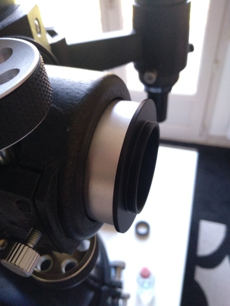

Bon, j'ai reçu ma bague.
Ça marche, mais ce n'est pas idéal pour 2 raisons à mon avis :
1/ Ce ne sont que des raccords vissés, sans coulants : donc impossible de tourner l'APN comme on le souhaite.
Hier j'ai fait ma première vraie séance d'astrophoto ... l'APN était à l'envers : c'est chiant !
2/ J'ai des filtres 1.25'' ... impossible de les utiliser avec ces filetages 2''.

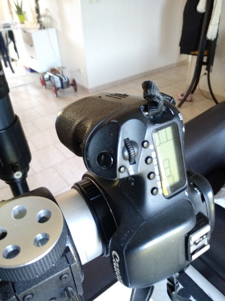

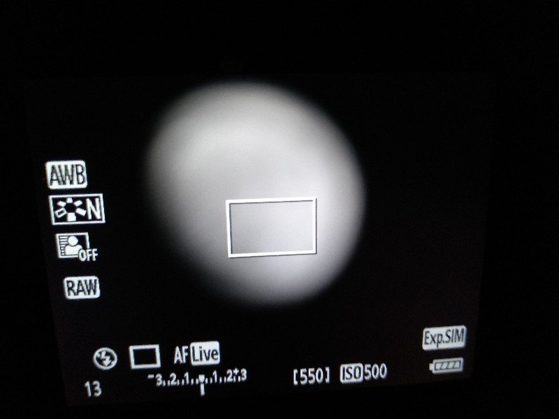

Salut !
Oui la MAP est ok maintenant après avoir rehaussé le miroir principal.
J'en profite pour corriger mon post précédent : on peut tourner l'APN grâce aux 3 vis BTR sans tête qui sont sur la bague Canon / T2.
Voilà mes deux premiers résultats avec cette config :
