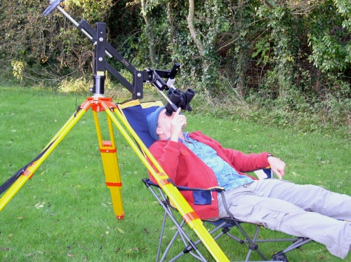

Quelques techniques pour améliorer la stabilité:
http://binocularsky.com/binoc_hold.php
 Merci syncopatte pour ce lien très instructif  :1010:
Sur la deuxième page concernant les diverses façon de supporter l'instrument sont aussi très intéressantes.
Il y en a une  rassemble tous les avantages  ( je vais essayer de mette l'image) , avec une bonne couverture je serais capable de passer toute la nuit dehors !!!
Michel
il y a une heure, ChaCam a dit :
J'ai déjà regardé ce que l'on pouvait trouver comme dispositif :
Paragon, Neewer, Andoer.
 Le Paragon,  à l'air très pratique pour observer le ciel étoilé, en particulier quand on doit pointer les jumelles en direction du zenith ...
 Suite a ces recherches, as tu trouvé un système qui te convient ?
 Michel
Pour le moment non. J'ai juste un trépied sur lequel je les pose de temps en temps ou pour une observation fine sans tremblement (j'ai des 10x56 de 1050g, mais avec mes 8x30 de 450g on tremble aussi un peu car les objets sont loin). Pour les observations au zénith c'est allongé sur un transat les coudes en appuis sur les accoudoirs que j'ai rehaussés.
J'apprécie le côté voltigeur des jumelles. On les prend, on les pose, on les passe au voisin, on change de place pour aller voir à l'horizon derrière un obstacle . . .
J'ai réalisé un système à balancier dans le genre de celui-ci, mais on perd la mobilité que j'apprécie. Si c'est pour être fixé à un support alors autant prendre une lunette ou un télescope.
Oui et il m'arrive de plier les pieds du trépied et l'utiliser comme un monopode.
Le monopode ne tient pas debout tout seul. Alors que le trépied une fois le réglage fait tu peux dire au voisin de regarder, il aura l'objet toujours en visuel.
