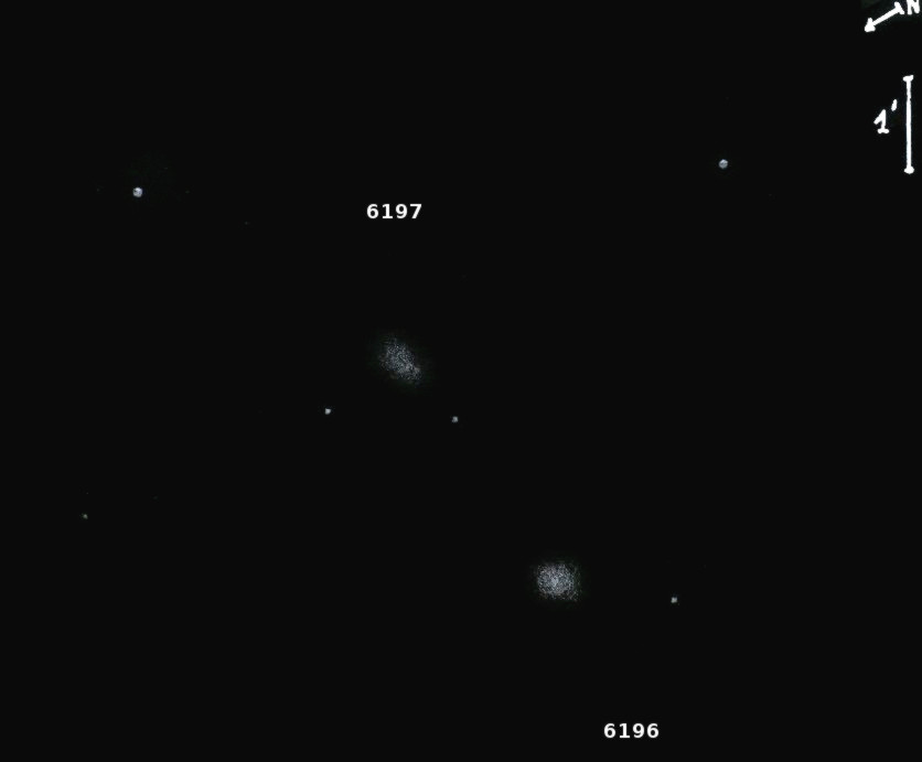

 Observation 8283 : NGC6196/97.
 201x, 276x. Ha! Finalement j'en vois 2 dans le même champ, NGC6196 considérablement faible à faible, comme une étoile très floue, confirmée sans ambiguité à 276x après avoir été repérée à 201x, et NGC6197 VI4 à 5 donc limite. Le ciel voilé ne doit pas aider, la seconde serait plus facile dans un ciel épuré de ses nuées.

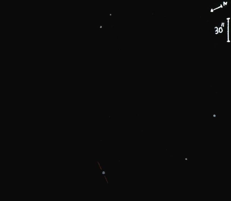

 Observation 8284 : PK53+24.1.
 85x, 402x, 631x. Assez faible à considérablement faible, elle ne me montre pas de diamètre apparent, elle est aussi floue que les étoiles autour à cause de la turbulence immonde de 5 sur 5 sur l'échelle de Danjon.
 Je l'ai repérée par double blinking car là elle réagit. D'abord en OIII auquel elle répond bien, devenant plus brillante que les étoiles alentours, puis inversement en HBeta auquel elle répond très peu, ce qui a pour effet de l'atténuer plus que les étoiles à côté. Double vérification donc!
