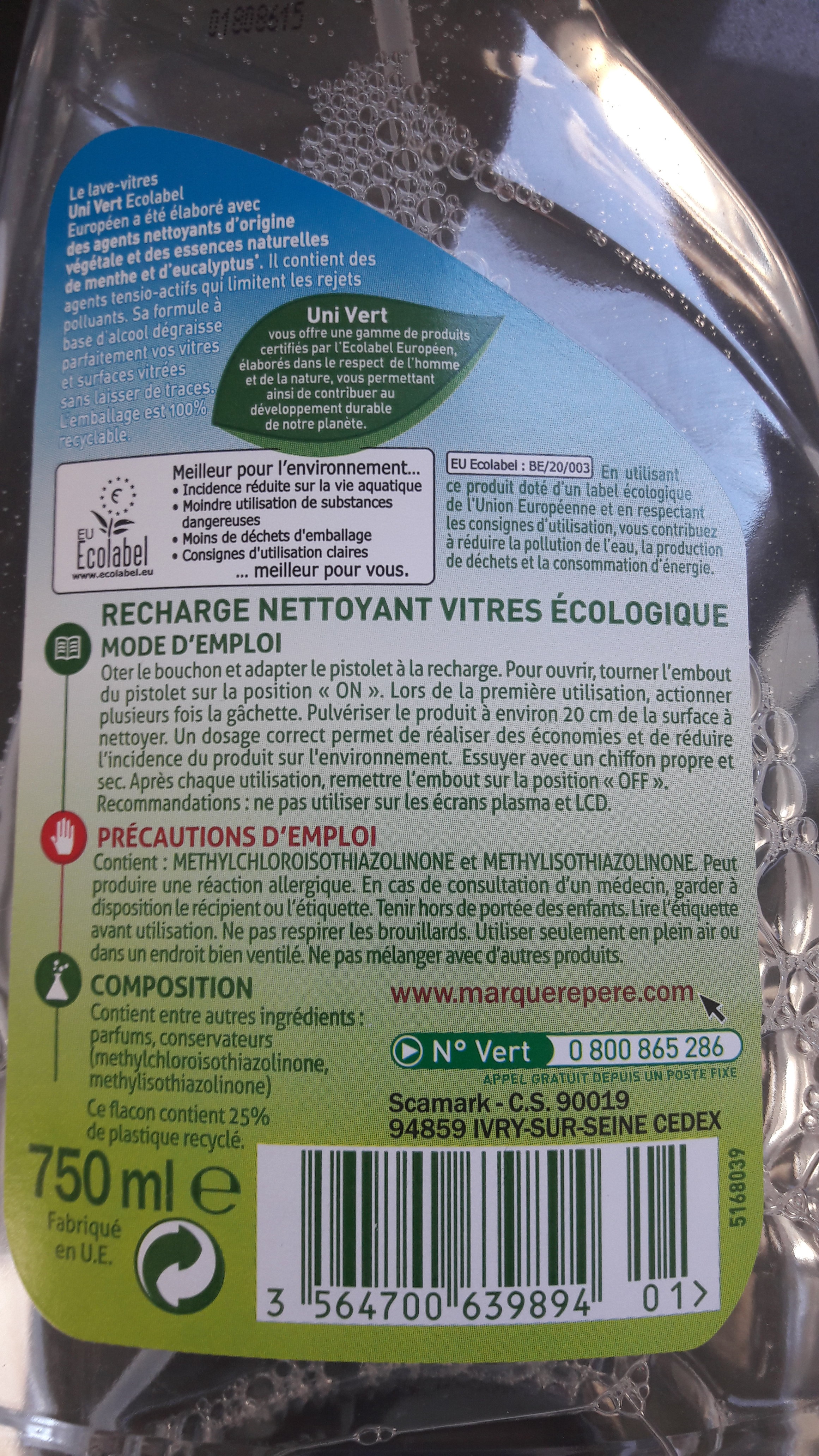

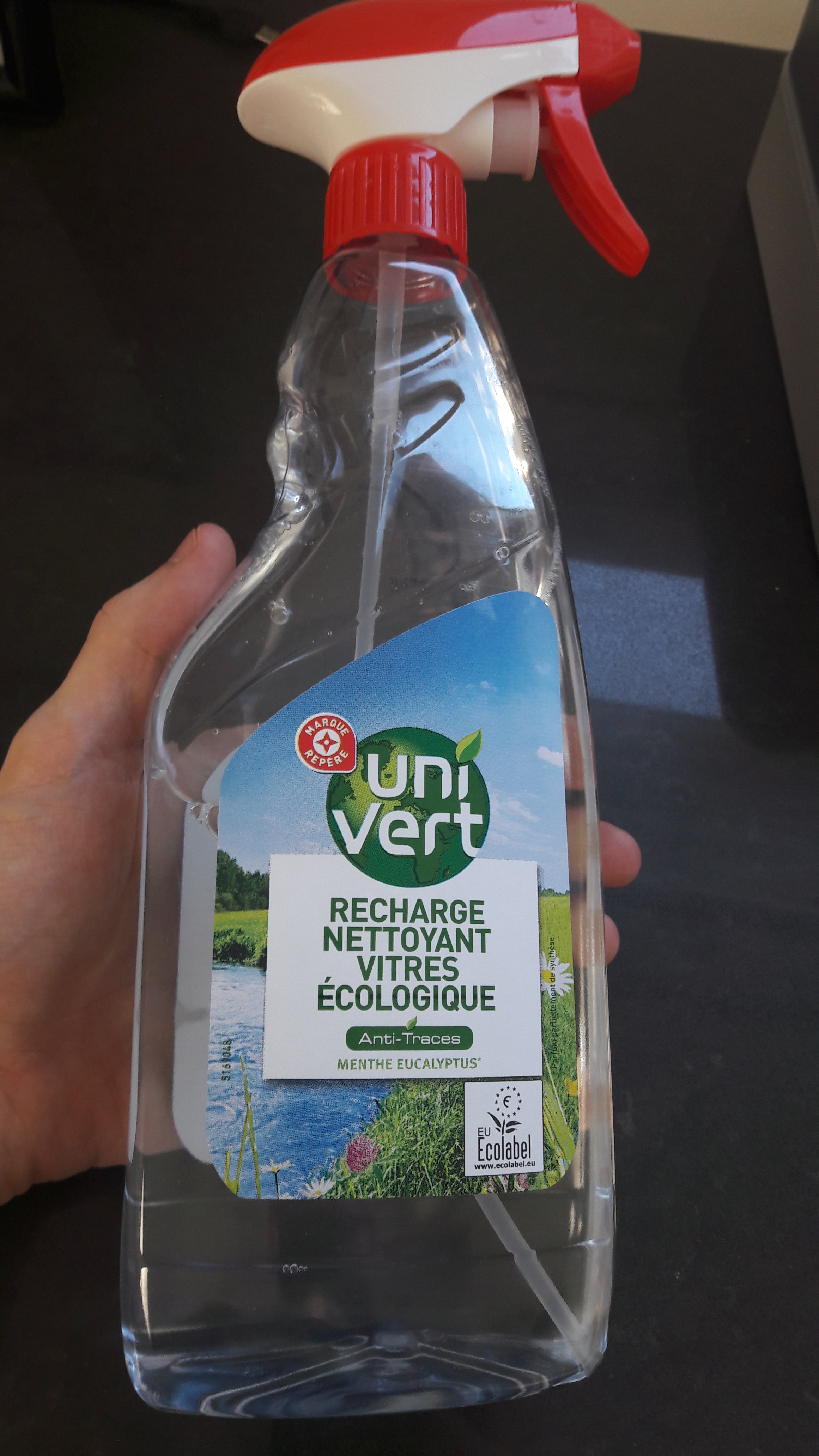

J'aimerai savoir si il est possible de nettoyer le miroir primaire coated (traité) avec du produit a vitre?
J'ai ce produit à la maison :
L'arrière :
Merci de vos réponses.
Franchement, je n'utiliserai pas ce produit pour nettoyer un miroir car je suppose que tu vas le frotter avec un chiffon. Risque de rayures assuré!
