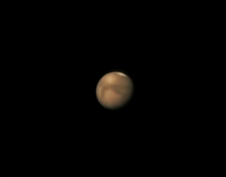

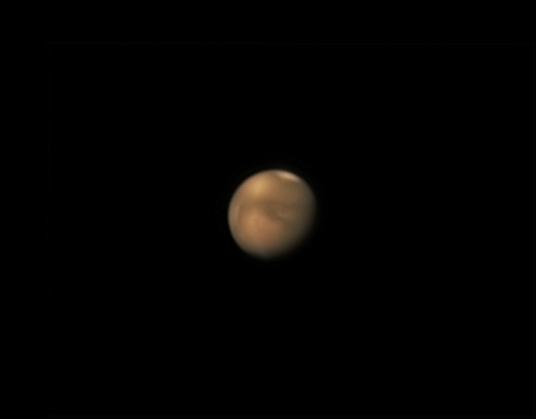

Alors, comme toujours, on bricole les fichiers, sauf qu'hier soir j'ai pu attraper deux petites vidéos de Mars en bonus (bon, nettement un cran en dessous de la veille)
Je crois que le virus m'a pris...Damned, je suis refait :s
Toujours le newton 150x1200 et l'Asi 120MC aux commandes +barlow x2 + ADC.
Donc au menu 2 images martiennes + un gif pour démontrer qu'elle tourne bien sur elle même. Si si ! (et assez vite, même )

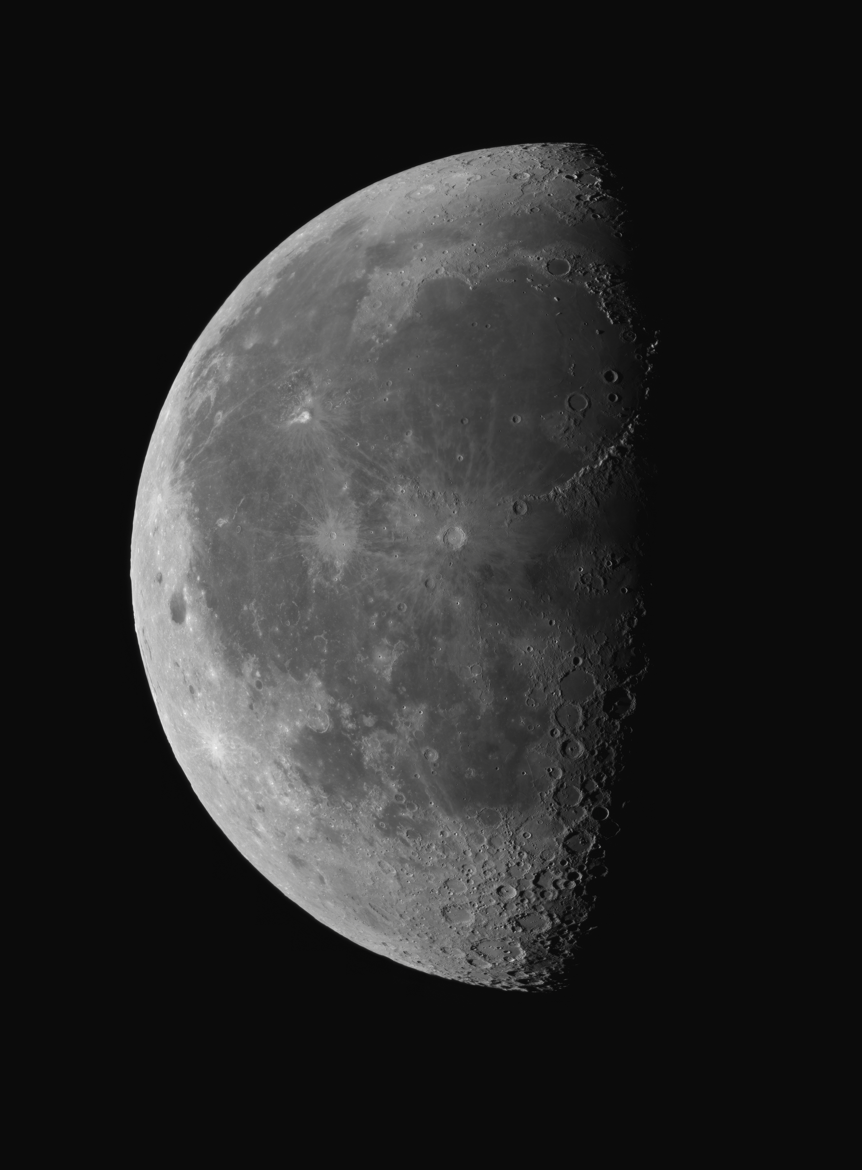

Pour la lune, j'ai expérimenté un agrandissement de l'image originale, une mosaïque la 120MC, de 4000 à 4800 px....
Surprise, ça passe plutôt bien et on peut davantage profiter des fins détails.
Alors bon dimanche les ami(e)s :)
La mosaïque lunaire en full :

Manque peut être un peu de luminosité sur mars, un peu sombre.

Superbe ta Mars. En plus sur une face bien intéressante !

J'aime bien le reflet en haut à gauche, ça donne un effet 3D à la sphère.

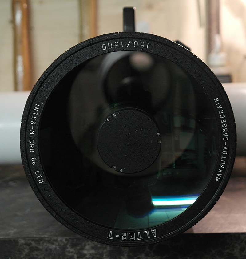

Je crois que j'ai comme un problème avec l'Intes...dès que pousse le grossissement, même en visuel, l'image s'empâte. J'ai expérimenté plein de trucs, et je n'arrive pas à identifier précisément la cause.
Comme en plus il n'y a aucun réglage ni au primaire, ni au secondaire, difficile d'avancer plus, sauf à me fabriquer un barillet de secondaire...

Pour Mars, je trouve ce reflet bizarre, peut être comme un reste de rebond ?...curieusement, sur cette séance, presque pas de rebond à corriger...tu sais à quoi c'est du, le rebond ?

La lune est très belle, il y a de belles nuances de gris avec une harmonisation idéale, on a souvent du mal à se rendre compte du travail effectué au traitement.

Comme tu dis, c'est du boulot !...je continue mes montages avec Gimp en harmonisant les tuiles avec les courbes.
Le plus dur est de choisir le meilleur équilibre au départ, quelle tuile servira de repère pour les autres...chaud...en général, j'en prends une sur le terminateur, en relevant un peu l'histogramme pour allez chercher les derniers détails dans la pénombre...les autres en suivant !
J'imagine que tu as tes trucs...j'suis preneur................................ :)
Le rebond c'est comme en lunaire sur les cratères, c'est généralement quand le seeing est bon. Le limbe de Mars est brillant, la turbulence (ou l'agitation) fait danser le bord de la planète et impressionne l'extérieur (le rebond est aussi à côté de Mars mais moins visible) et l'intérieur d'où cette délimitation disgracieuse sur le globe. Parfois on voit cela sur Jupiter mais de façon moins marquée. tu remarqueras que les images de Mars avec un seeing moyen voir mauvais on beaucoup moins ce défaut... Ou alors il faut une turbu figée !

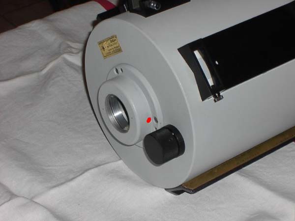

Je suis étonné par l'absence de vis de collimation, est tu sûr (puisque je possède également un maksutov 250 intés-micro et que les vis étaient cachées par un cache métallique dévissable sur le secondaire) qu'elles ne sont pas sous le cache dévissable de ton miroir secondaire (si c'est un rumak). Je sais que les Meade ont ce problème ainsi que d'autres petits mak dont j'ai oublié les noms...
Ou alors si ce n'est pas un rumak, c'est peut être ici, sur le barillet autour du porte oculaires :

Pour avoir entièrement démonté le tube afin de le restaurer...il avait été un peu malmené et troué comme du gruyère...je n'ai vu aucun cache dévissable sur le secondaire, pas plus que de réglage sur le primaire.

J'ai également un problème de traitement de lame largement griffé, et je me demande si cela n'altère pas la qualité des images, aussi...
Je vais tester un petit film de la tache d'airy, que je vais partager histoire d'y voir un peu plus clair.
Ah oui, merci pour les infos sur le rebond...donc, rien à faire puisque le seeing est sensé être bon quand il apparait :confused:

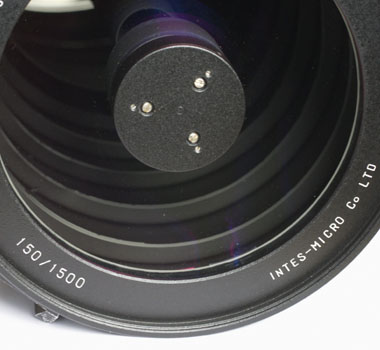

Tiens c'est étonnant qu'il n'y ait pas de réglage de collimation. C'est bizarre, le lien que tu postes montre une image d'un secondaire qui laisse penser que c'est un cache métallique dévissable mais si tu l'as démonter tu as dû être fixé.
C'est bizarre parce que le 603 d'après ce que j'ai compris est la version plus récente et il dispose de ces vis sur le secondaire : Intes-Alter-Micro-M603-Blendenringe-02.j
J'ai trouvé également ta version mais je me demande si ce n'est pas une modif ??? :
C'est quand même étonnant cette histoire !
