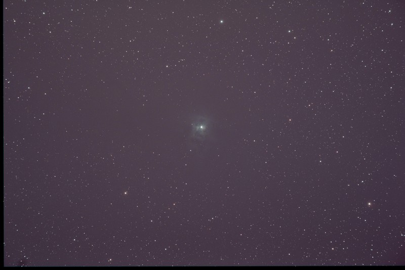

J’ai un petit souci avec mes flats et je n'arrive pas à déterminer d'où ça vient.
Pour les prises de vue : 80ED et 70D astrodon
Résultat d'empilement avec Siril (avec le script de traitement d'images APN) (même résultat avec DDS)

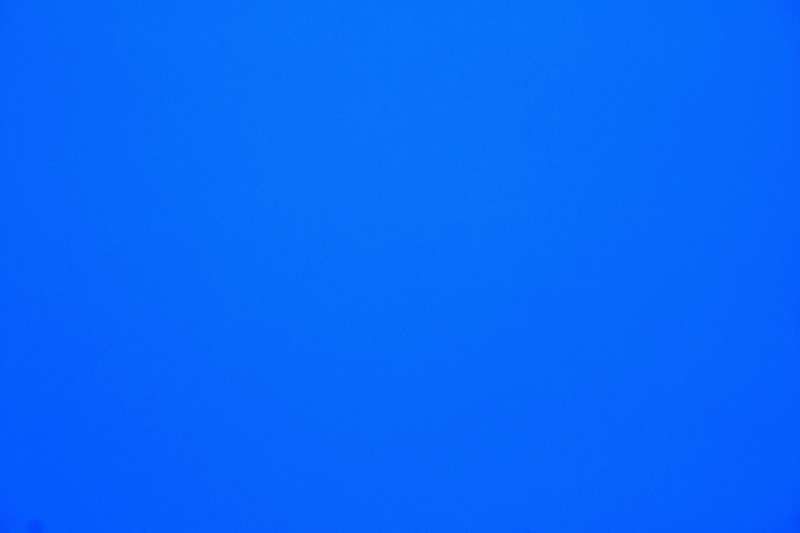

Et un flat (que j'ai bidouillé un peu pour bien faire ressortir la poussière)
4b9cb176171d800991f9e115b461dd0d75a078fa
Comme vous pouvez le voir, la poussière en bas à gauche n'a pas été soustraite sur l'image finale.
Il y a quelques chose que je dois faire de travers, mais quoi...
Auriez-vous une idée ?
Merci pour votre aide :)
Si ça peut aider, mon problème vient de mes darks, je dois avoir une fuite de lumière quelque part qui met le bazar. Sans dark le résultat est nickel.
Je ne sais pas si je suis hors sujet mais on ne sait jamais
La lumière peut rentrer par l’ oeilleton il faut mette le cache fournis avec l’appareil pendant la prise de vue et les dark offset flat
