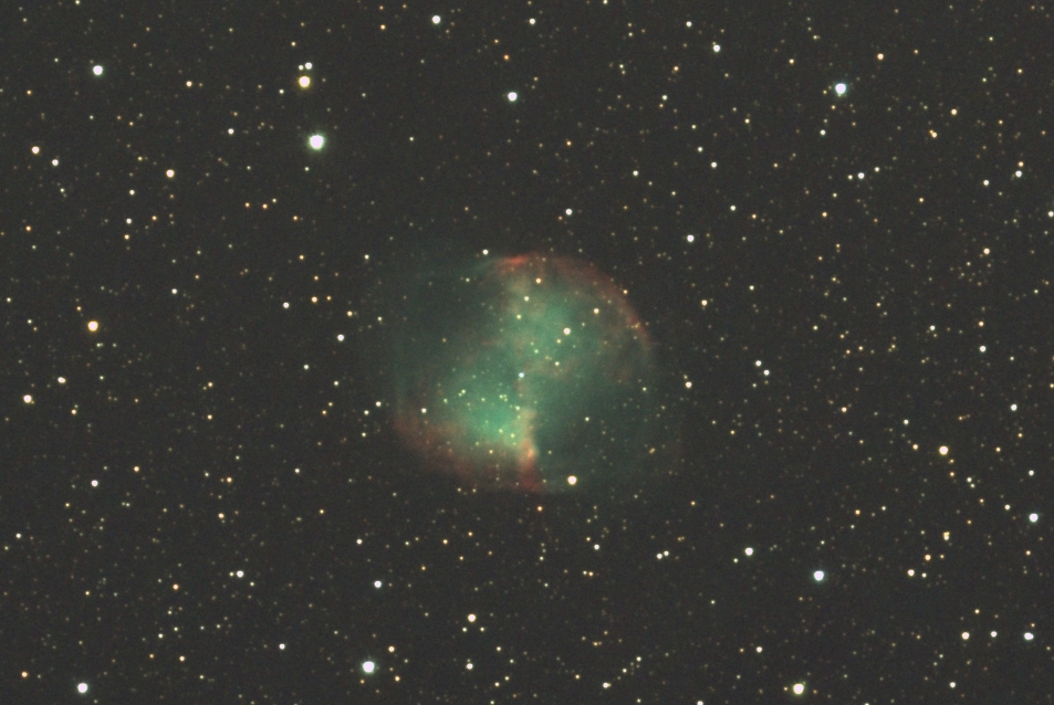

Le mieux que j'aie obtenu jusqu'à présent le voici :
Et bin c'est pas brillant.
J'ai juste essayé de faire joujou avec les traitements proposés par Siri (truc du fond de ciel et histogramme)
Là je n'ai utilisé que 400 images pour me faire la main, les traitements sont plus rapides.
Je dois donc pouvoir améliorer grandement tout ce bruit dégouttant.
Quand j'aurai mieux pigé, je passerai à la totale sur les 999
(ah oui, j'ai certaines étoiles saturées, ça joue sans doute... grave erreur...)
Au passage, la balance des blancs : la vache ce que c'est dur de trouver le bon truc... ça se joue à rien du tout
Je vais continuer à triturer mes brutes
(en particulier, j'ai commencé à stacker les 999, mais rien à faire ça me fait des étoiles pas rondes, ça s'étale quoique je fasse)

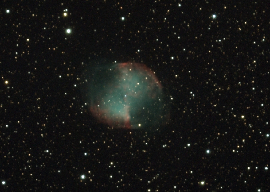

En toutouillant un peu plus, ça s'améliore (ici avec environ 200 images)
En fait, le truc c'est de piger comment fonctionne ce satané histogramme, ba ouai.
Je vais continuer, c'est encourageant.

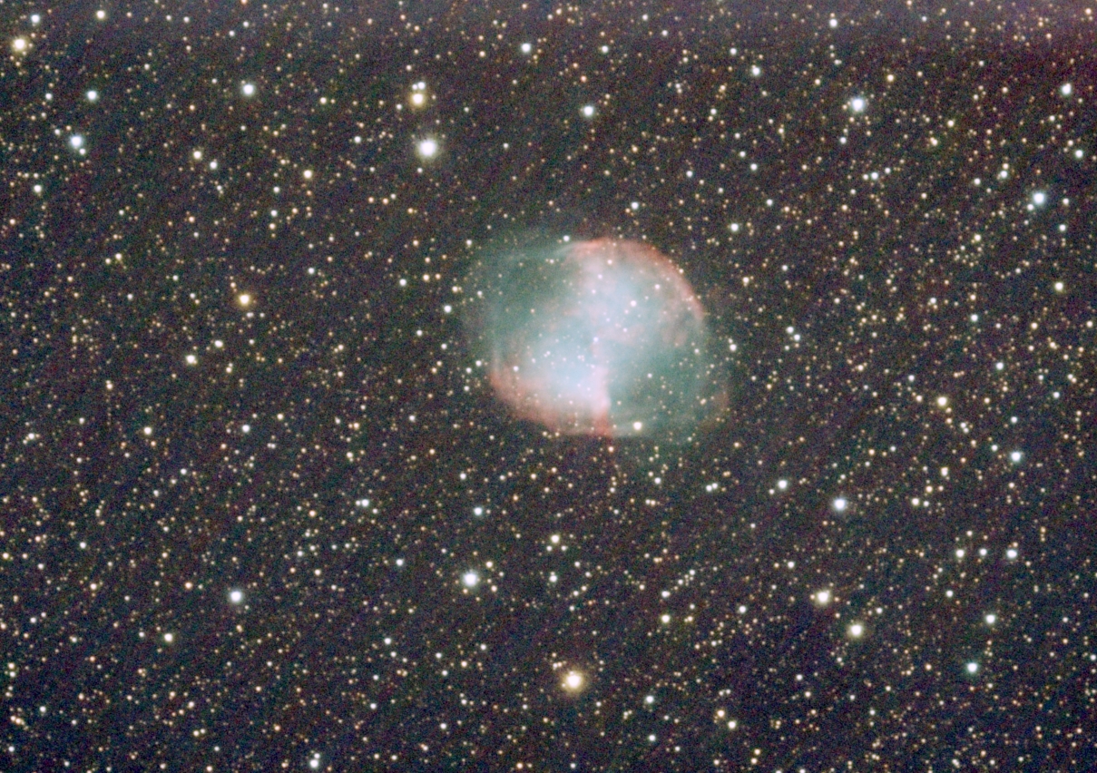

Et encore une, 15mn après, je trouve que c'est mieux, mais le fond de ciel est trop noir, non ?
(cette fois avec 600 images environ, les meilleures de mes 999...)
