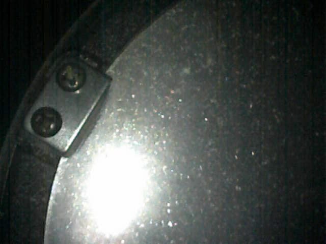

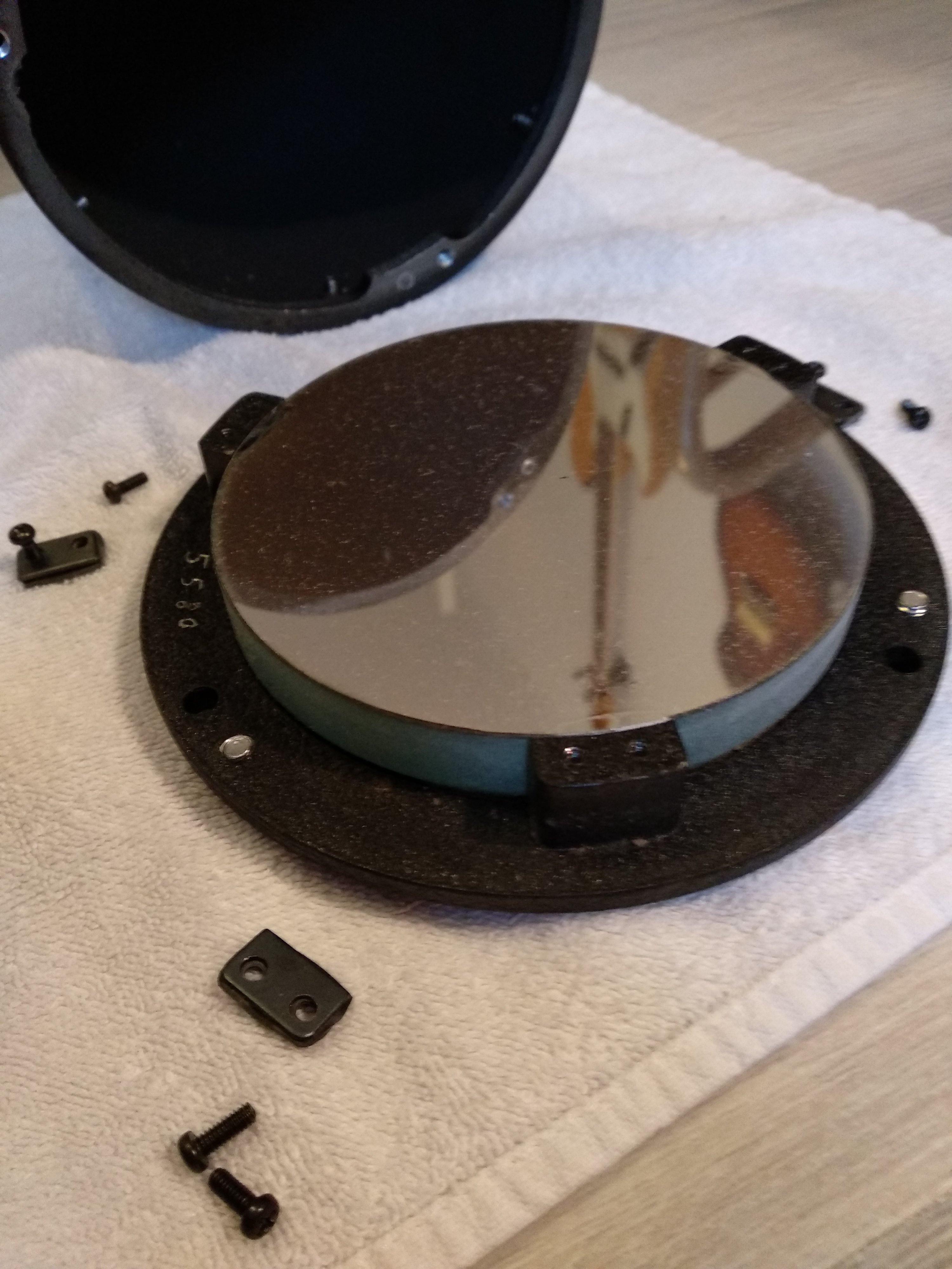

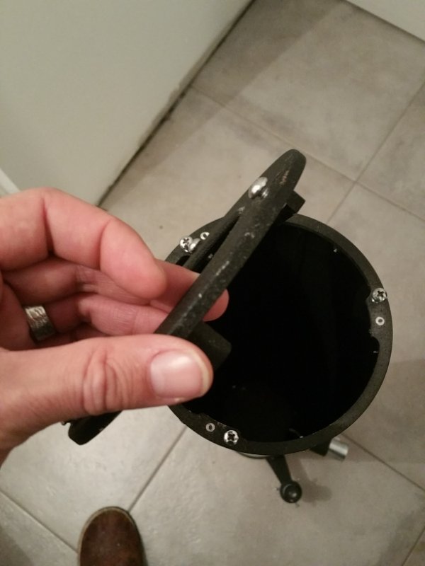

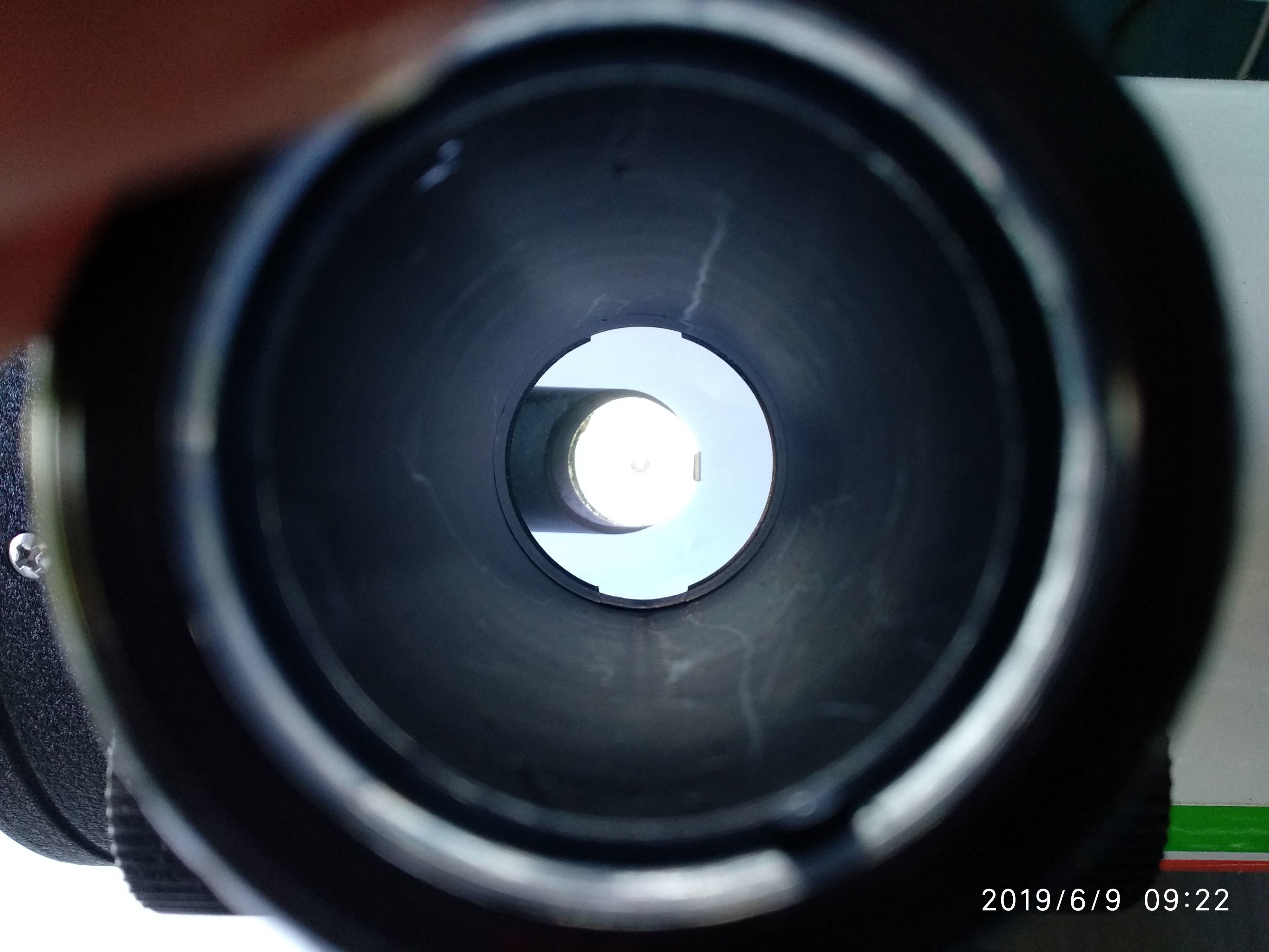

Inspection du miroir primaire avec l'endoscope avant démontage :
A part de la saleté il n'a pas l'air abîmé

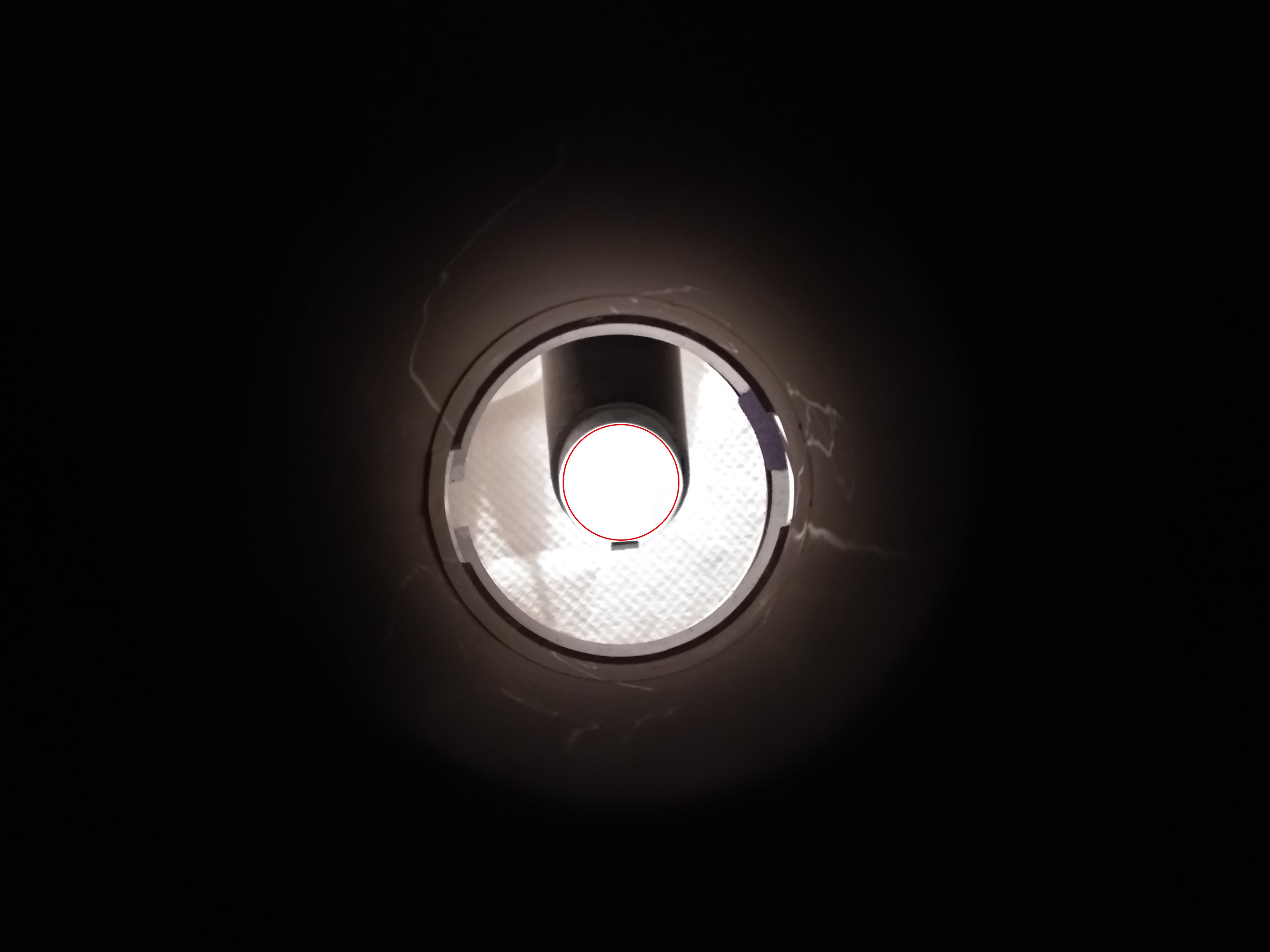

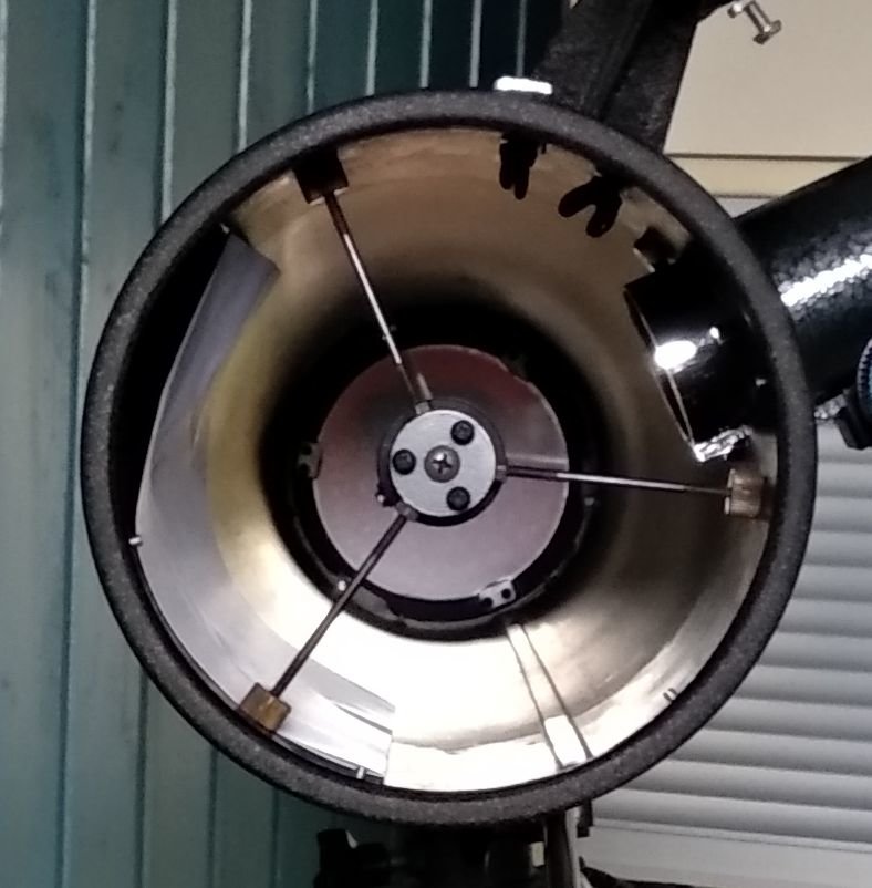

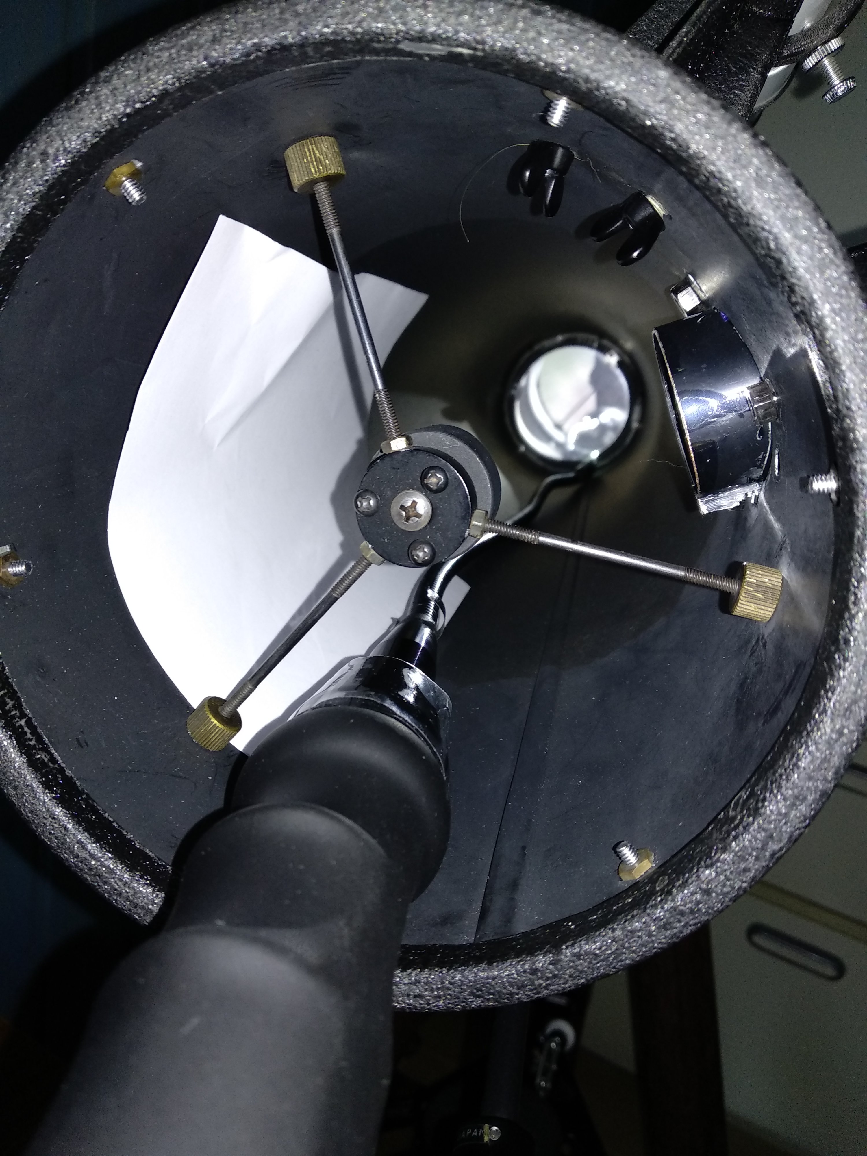

Position du secondaire : pas centré du tout :
Normalement on devrait voir l'intégralité du primaire se refléter dans le secondaire non ?

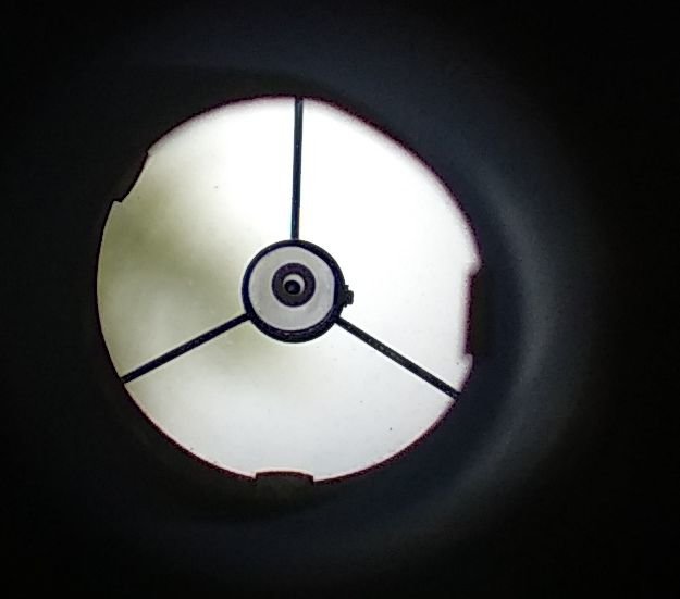

Position du primaire : pas bon non plus !
il y a 51 minutes, sebb916 a dit :
Ben oui, on doit voir tout le primaire.
J'espère que ce n'est pas le secondaire qui est déréglé.
Ne touche pas à l'araignée mais mesure les branches au réglet pour voir.
Après la photo n'a pas été prise dans l'axe non plus, le primaire ne peut pas bouger autant.
Modifié par deep impact
Non pas évident de prendre la photo dans l'axe mais à l'oeil nu ça se voit bien.
De toutes façons je vais commencer par le réglage du secondaire.
Pas eu le temps ce matin, je m'y colle cet après-midi.
Modifié par sebb916
J'ai passé un bon moment à régler le secondaire en rotation et translation, je pense que c'est correct :
Remarque : sens de la photo encore incorrect, je n'arrive toujours pas à la mettre dans le bon sens... une rotation de 90 ° vers la gauche serait nécessaire.
J'ai donc avancé (translation) le secondaire en direction du primaire ; il n'est pas totalement au centre (j'ai fait des mesures en pixels) mais si je l'avance encore plus, je ne pourrais plus utiliser les 3 vis de réglages.
En terme de rotation, j'ai un cercle à peu près correct.
Qu'en pensez-vous ?
il y a 4 minutes, sebb916 a dit :
Cela m'a l'air correct.

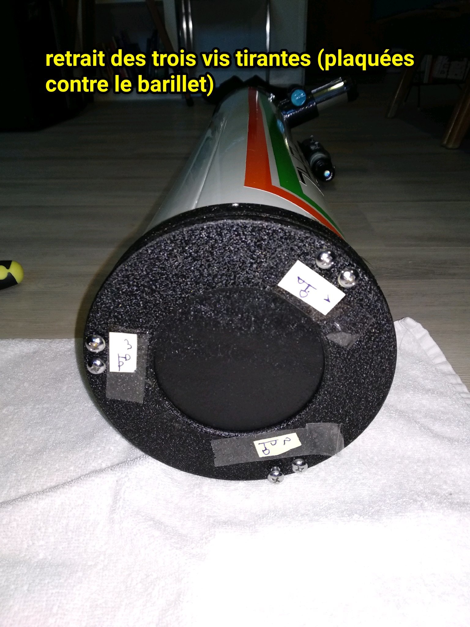

Maintenant, il faut régler le primaire à moins que tu ne le démonte pour y mettre un œillet.
Profite pour le nettoyer.

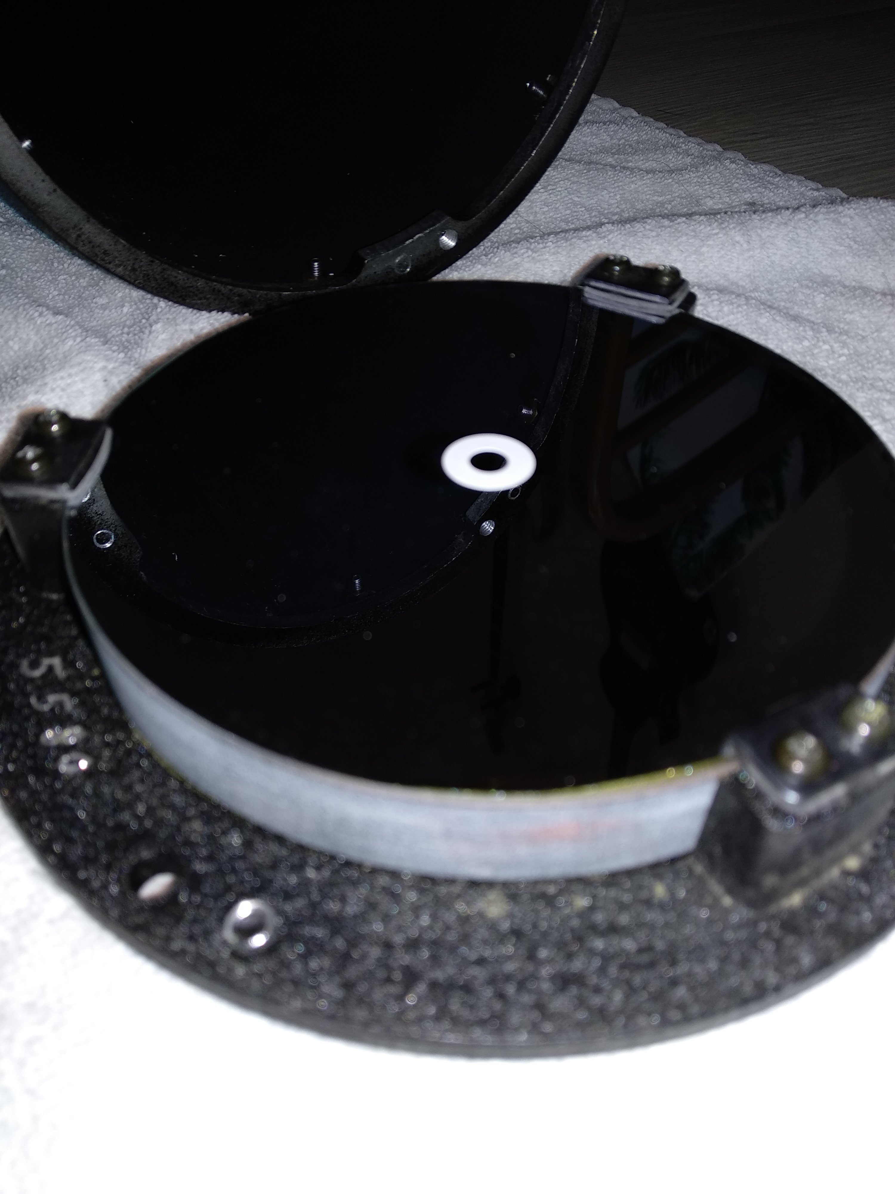

Démontage, lavage, œillet, remontage et collimation du primaire.
Je vais le démonter , je voulais le faire aujourd'hui mais on a eu une visite ce matin (avec 1h15 de retard grrr) et ma chérie à décidé de mettre à contribution mes talents de bricoleur (j'en entends s'étouffer dans le fond ...) pour remonter une armoire lorraine de 200 ans et presque aussi lourde que son âge... avec évidemment une hauteur de 2,30 m à faire tenir dans une pièce de 2,20 m de haut... pas le choix, j'ai du scier les pieds, j'aurais préféré démonter et nettoyer le miroir :D

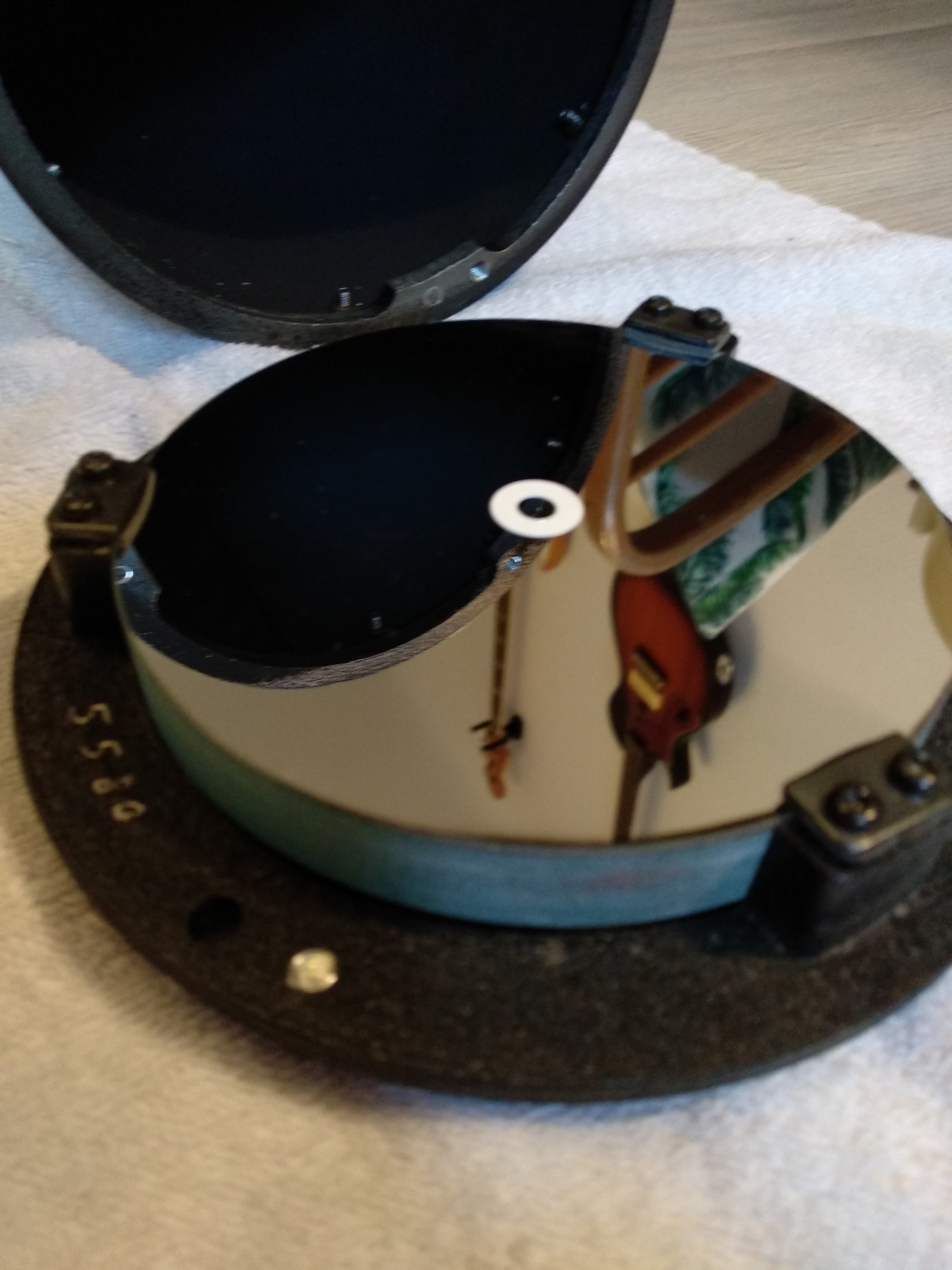

pour le nettoyage, je suppose que tu as trempé dans de l'eau chaude avec un peu de liquide vaisselle suivi d'un rinçage à l'eau déminéralisée ? Ca ne laisse pas de traces ?
il y a 14 minutes, sebb916 a dit :

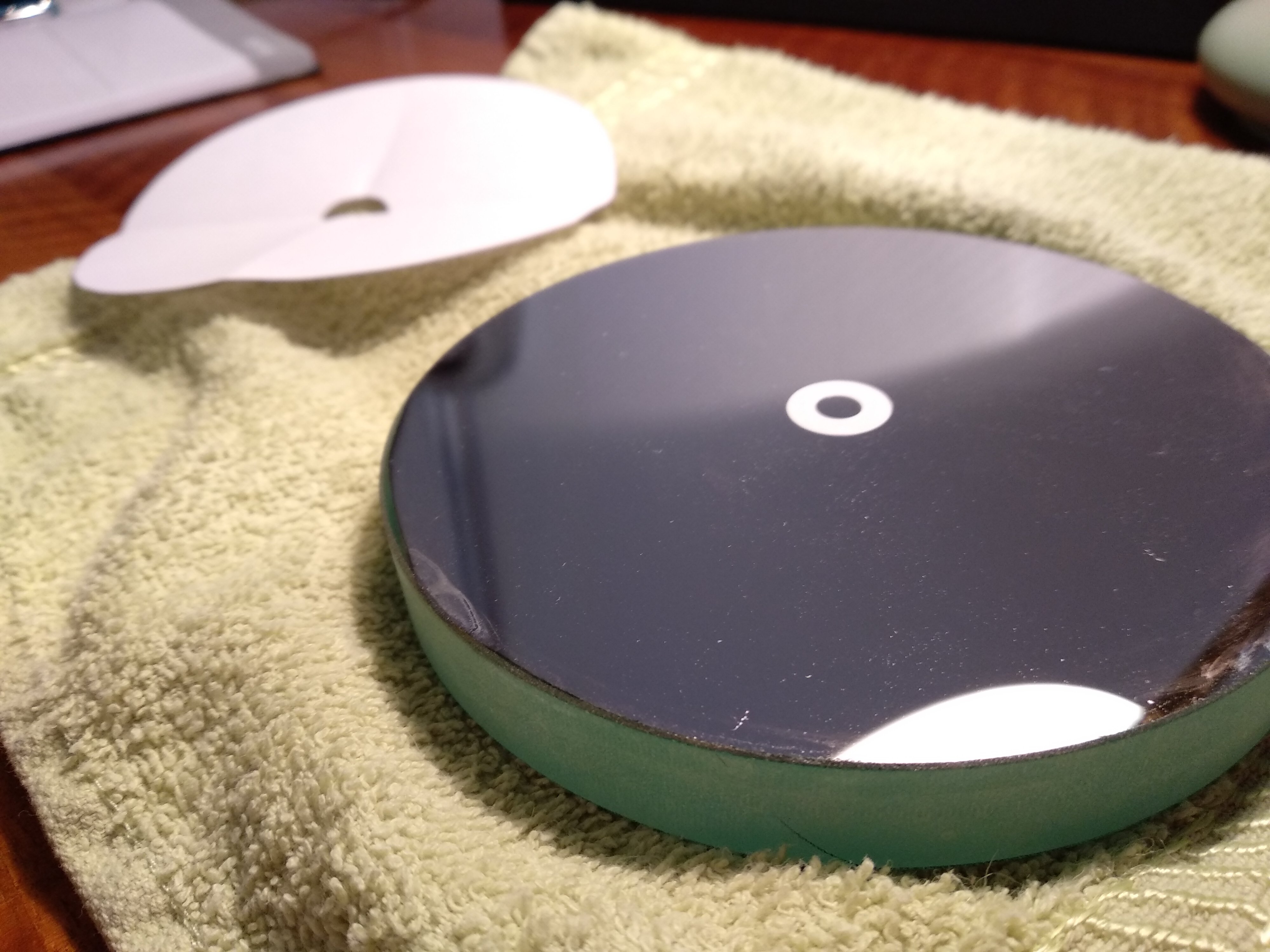

Oui, tu devisses les brides, tu sors le miroir et tu fais tremper dans un tupperware d'eau chaude avec du produit vaisselle pendant 1/2h, puis tu le sors tu reremplis jusqu'à ce que le miroir soit juste sous le niveau d'eau et tu mets du produit vaisselle, tu laves avec tes doigt sans toucher le miroir, jusqu'a ce que ça fasse une émulsion  (tu sens au toucher que tu ne "touches" plus le miroir).
Après tu rinces à l'eau déminéralisée et tu sèches au sèche cheveux, miroir sur la tranche.

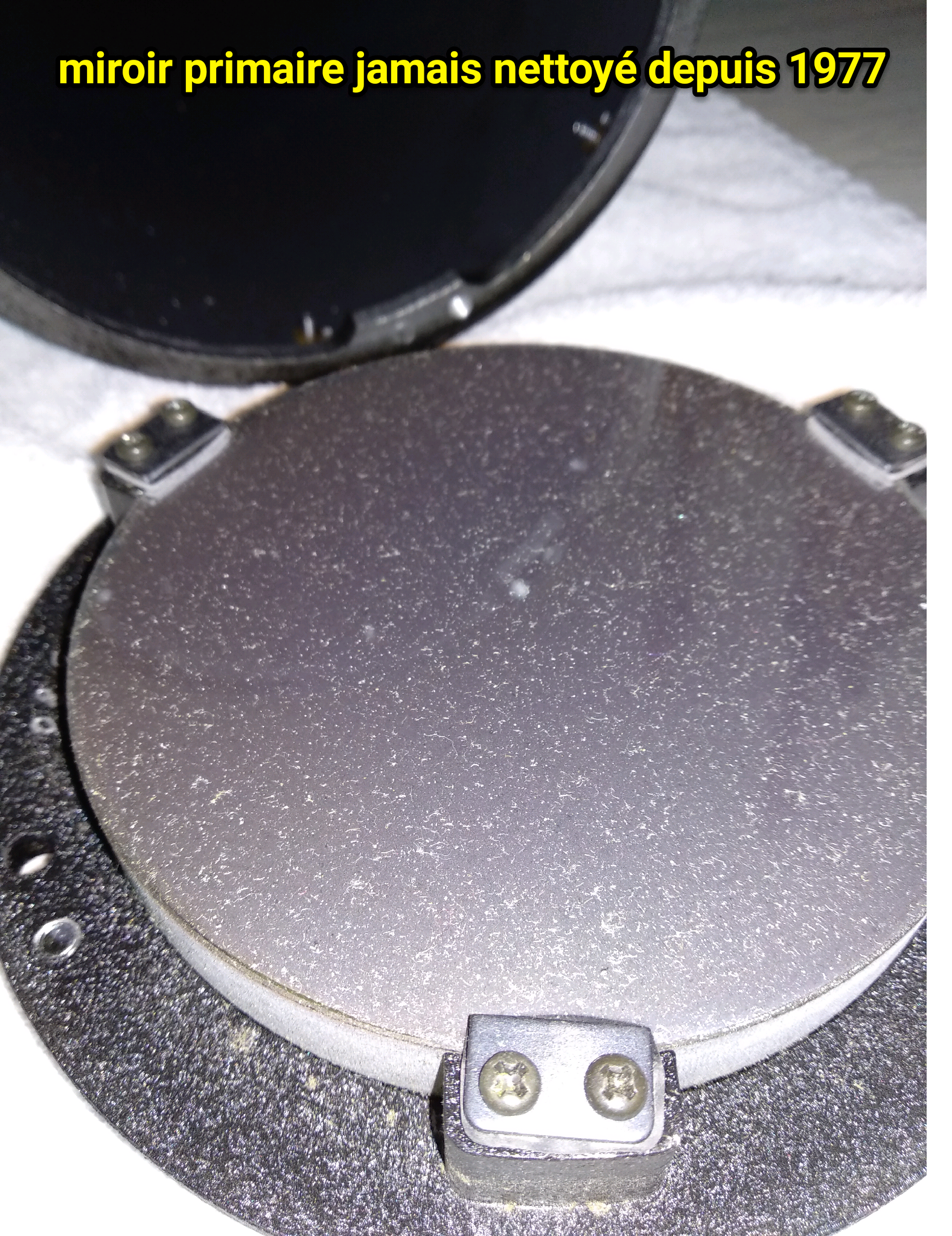

Après nettoyage, rin_age et séchage comme préconisé, il reste une couche grisâtre sur le miroir ; je m'en suis rendu compte car un doigt a effleuré la surface en faisant mousser à la seconde étape.
De fait, comment faire partir cette couche d'impuretés qui semble bien collée au miroir ?
Non, elle sont à peine serrées.

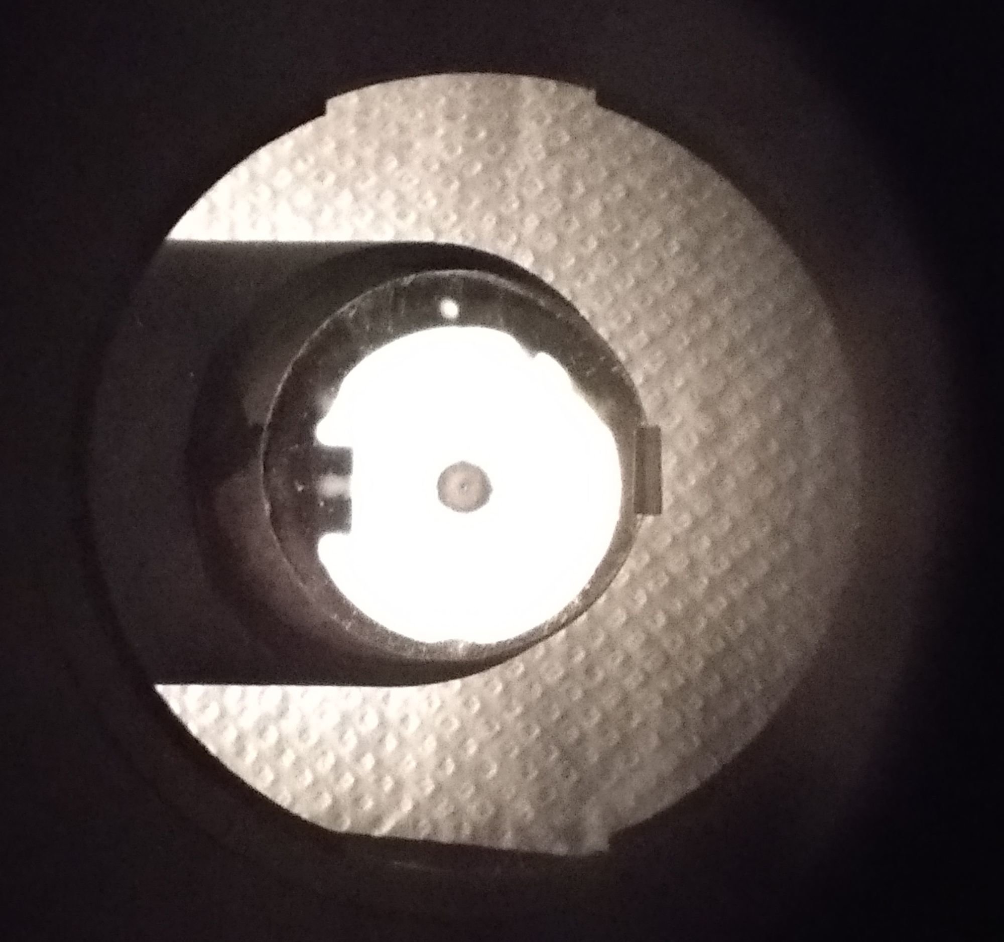

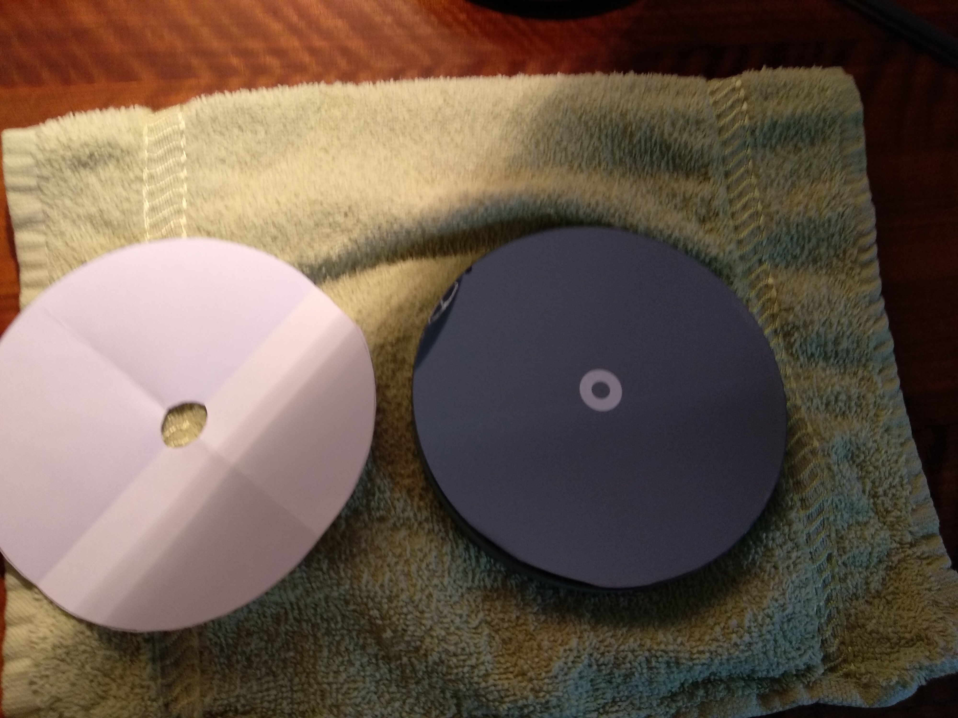

Je viens d'aligner le primaire à l'oeil nu, ce n'est pas optimal mais je ne sais pas si je pourrais faire mieux/

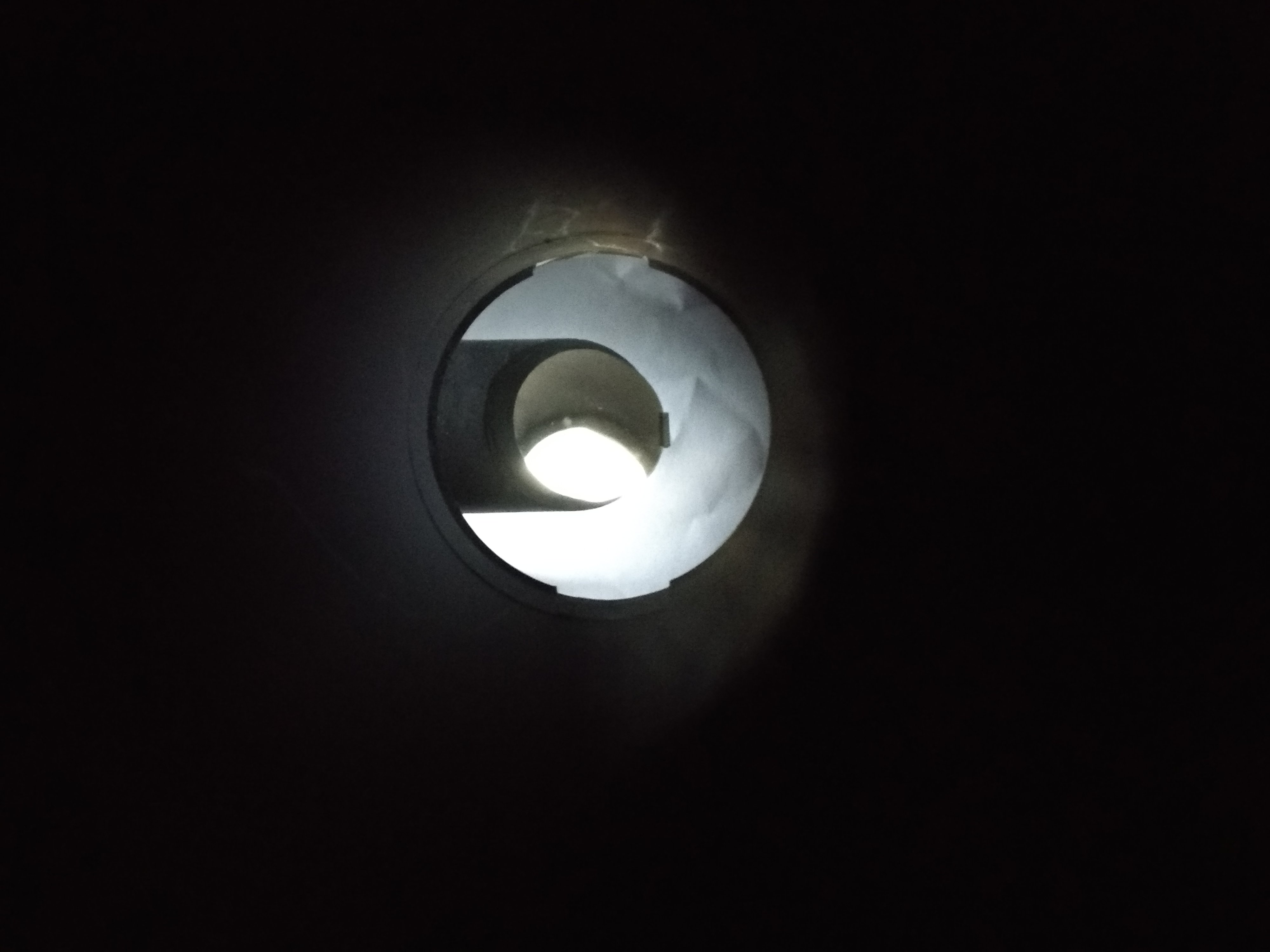

Maintenant il me reste à aligner l'axe primaire/secondaire avec les 3 vis de réglage de l'araignée :
Voila ce que ça donne avec l'oeilleton :

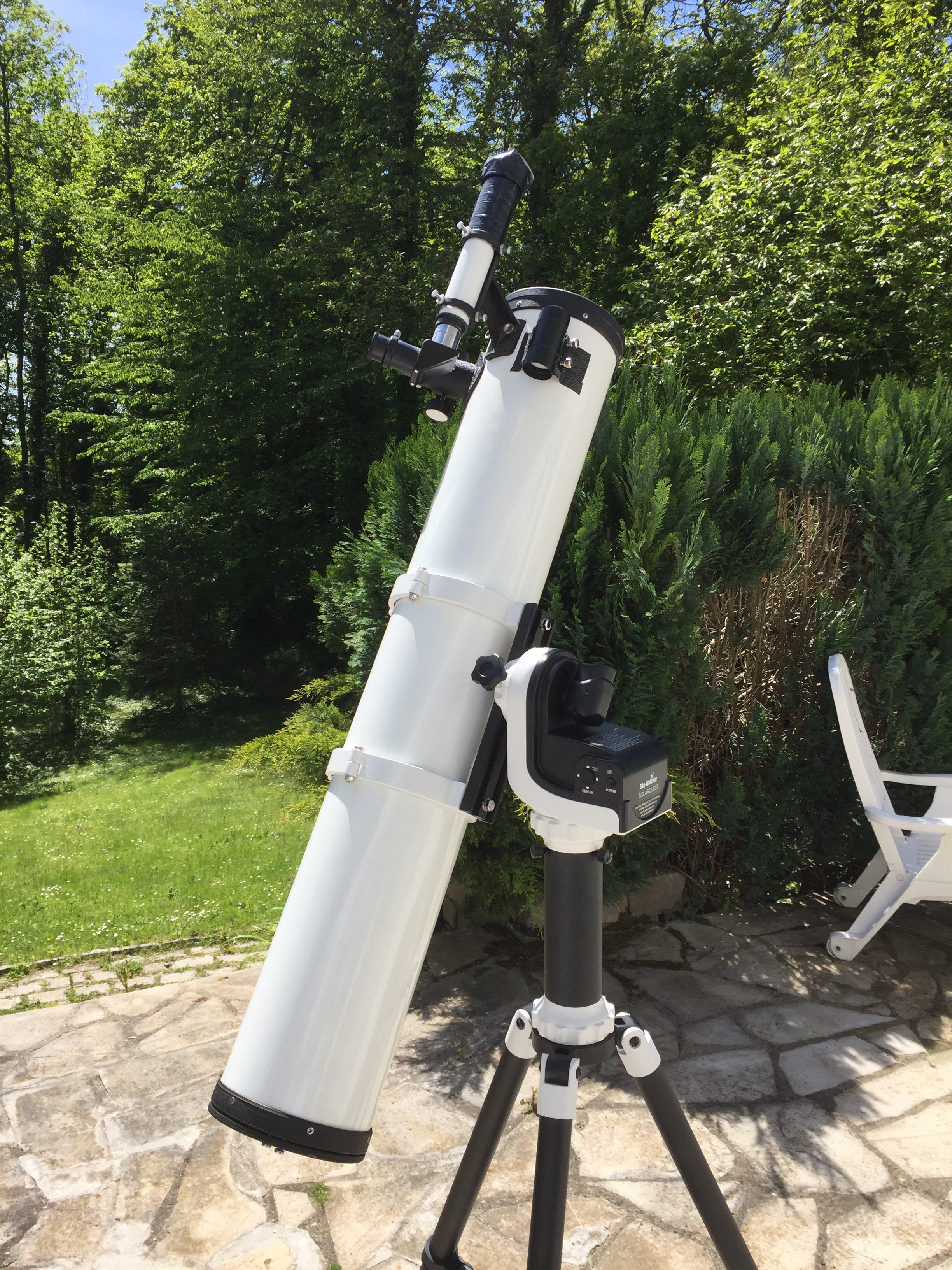

  • 1 mois plus tard...
oui la monture est motorisé AD et DEC ; ce qui est bien c'est qu'elle va maintenant me servir soit pour la lunette, soit pour le Newton, selon les envies :D
Ce soir c'est plutôt lunette, si je ne devais partir pour le boulot à 5h30 demain matin j'aurais laissé la monture dehors et fait des vidéos de la lune au petit matin.
J'ai commandé la queue d'aronde chez OU, livré le second jour, super rapide.
Pour les colliers, commande passé chez la clé des étoiles, livraison plus longue (une semaine)
Bon une HEQ5 pro lui  serait mieux convenu au teint, mais on va faire avec !
J'essaierais quand même de prendre le temps de vérifier ma collimation sur une étoile ce soir.

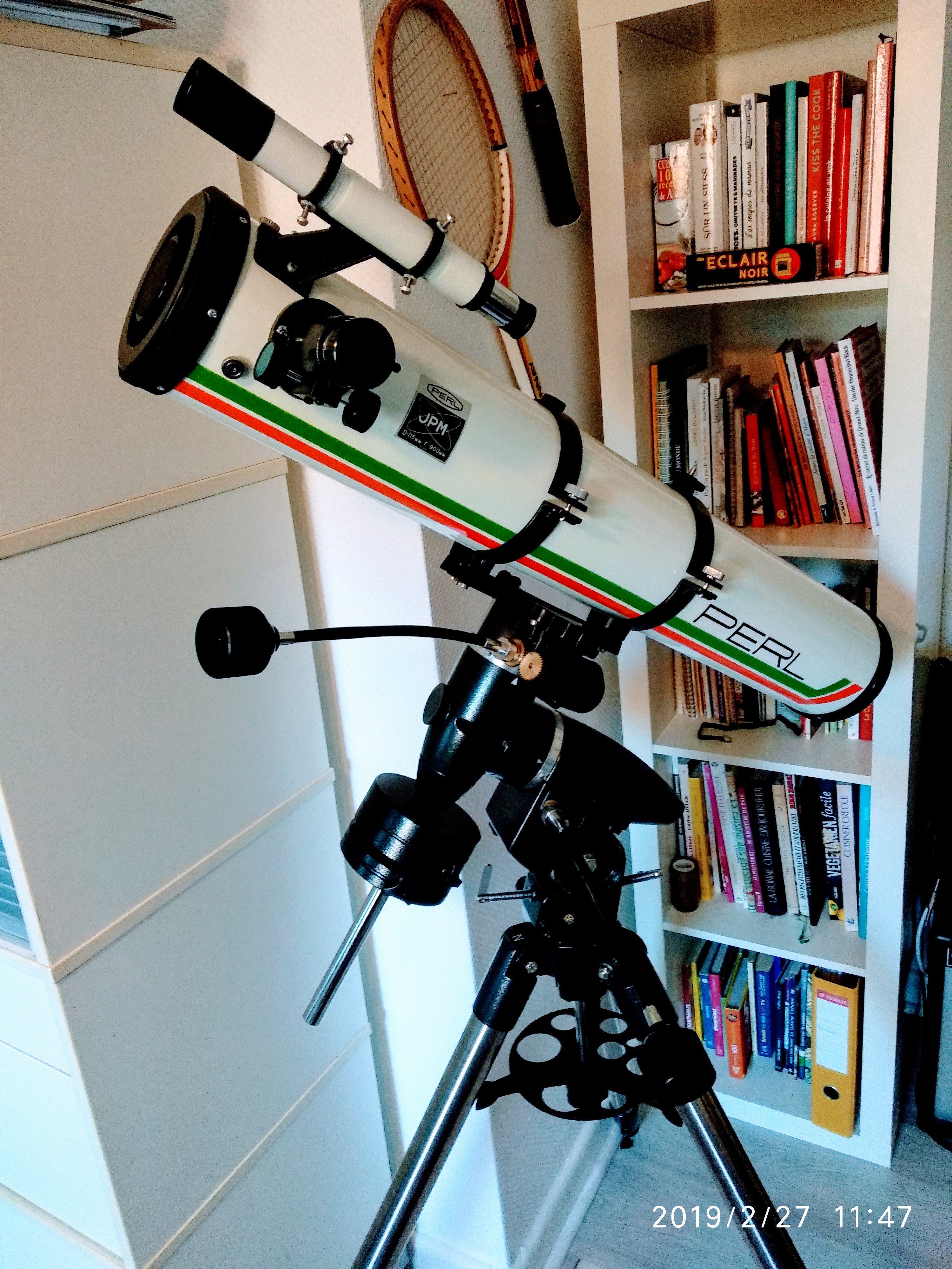

  • 2 mois plus tard...
Très belle réalisation tout ça. J'avais loupé la suite de l'histoire et je suis donc à jour maintenant.
De mon côté, je viens d'acquérir mon troisième JPM.
Il me servira en vacances à la montagne. Le deuxième étant dans le sud chez belle-maman.
L'original (le premier) reste avec moi. Il sort de temps en temps. Le voici ici sur une belle monture Skywatcher Solar Quest.
Notez le petit chercheur solaire placé en parallèle du chercheur classique.
A tous les possesseurs de JPM, éclatez-vous !
