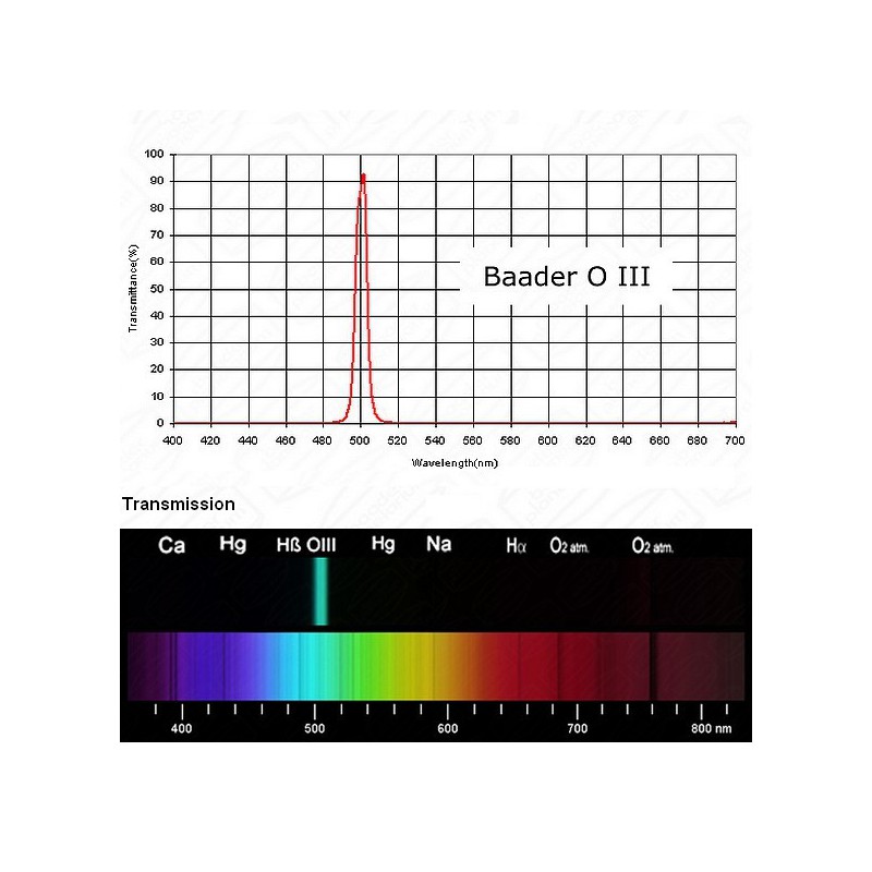

Je suis à la recherche d'un filtre OIII 2"  plutôt selectif étant donné que j'ai déjà un UHS de chez ES qui est très bon et assez large...
J'ai lu que le Baader 8.5nm était vraiment très selectif car il ne laisse passer qu'une seule raie OIII mais il est dédié à la photo.
Je ne trouve aucun retour sur le Baader 10nm. Il est peut-être nouveau ?

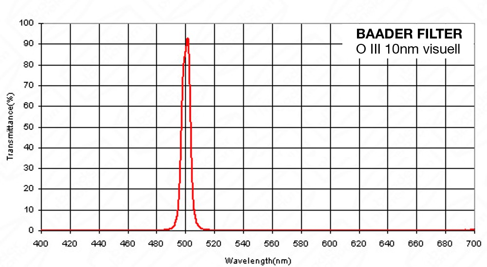

Je viens de trouver ceci pour le 10nm :
Il doit laisser passer les 2 raies OIII.
A 166€, il parait intéressant.
Quelqu'un a-t-il déjà testé ce filtre ?
À nouveau, ce filtre m'apparaît comme étant très sélectif, et surtout ne pas monter tout à fait jusque 1, et avec une courbe très pointue...

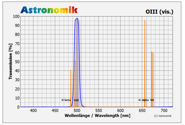

Je te conseillerais un OIII Astronomik ou Lumicon, valeur sûres.

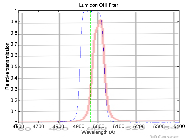

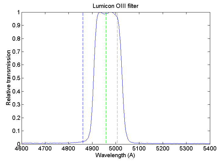

Compare avec le Lumicon :
Oui mais attention à l'échelle en abscisse ...
Je sais bien que l'Astronomik est moins selectif  (Lumicon trop cher) mais comme je disais, c'est vraiment pour marquer une différence avec mon UHC ES.

Un bon OIII sera très différent de ton UHC ES, pas de souci ! ;)
L'UHC ES est correct pour un UHC, l'Astronomik comme le Lumicon ou le Thousand Oaks sont de très bons OIII, sélectifs mais pas trop. :)

Il y a 2 heures, paradise a dit :
Il est déjà un peu décalé à gauche. C'est embêtant car si on le met sur un tube à F/D court, comme un dobson, ça va encore plus le décaler à gauche et on va commencer à perdre sur la raie OIII 501nm qui edt la plus importante : elle contient le 3/4 ou 4/5 de l'émission OIII. La raie 496nm est beaucoup plus faible.

il y a 16 minutes, olivdeso a dit :
Il est déjà un peu décalé à gauche. C'est embêtant car si on le met sur un tube à F/D court, comme un dobson, ça va encore plus le décaler à gauche et on va commencer à perdre sur la raie OIII 501nm. pas top
Et pourtant, Lumicon a toujours eu  une excellente réputation, après une petite période de doute suite à son récent rachat, il semble même que la toute nouvelle production soit revenue à son niveau, en tout cas les retours sont excellents, comme ceux des Thousand Oaks.

Finalement, je me suis pris un  OIII Astronomik (Lumicon trop cher)    :cool:

L'Astronomik est de toutes les façons supérieur à l'Optolong qui est lui même supérieur au Baader 10 nm.

je comprends pas trop l'intérêt du 10nm Baader centré à 502nm par rapport à leur 8.5nm photo.
10nm de fwhm  : ça veut dire que la raie 496nm est coupée à 50%. déjà qu'il n'y en a pas beaucoup....
bref quitte à couper le 496nm, autant prendre un filtre photo étroit, le Baader 8,5nm ou un autre
