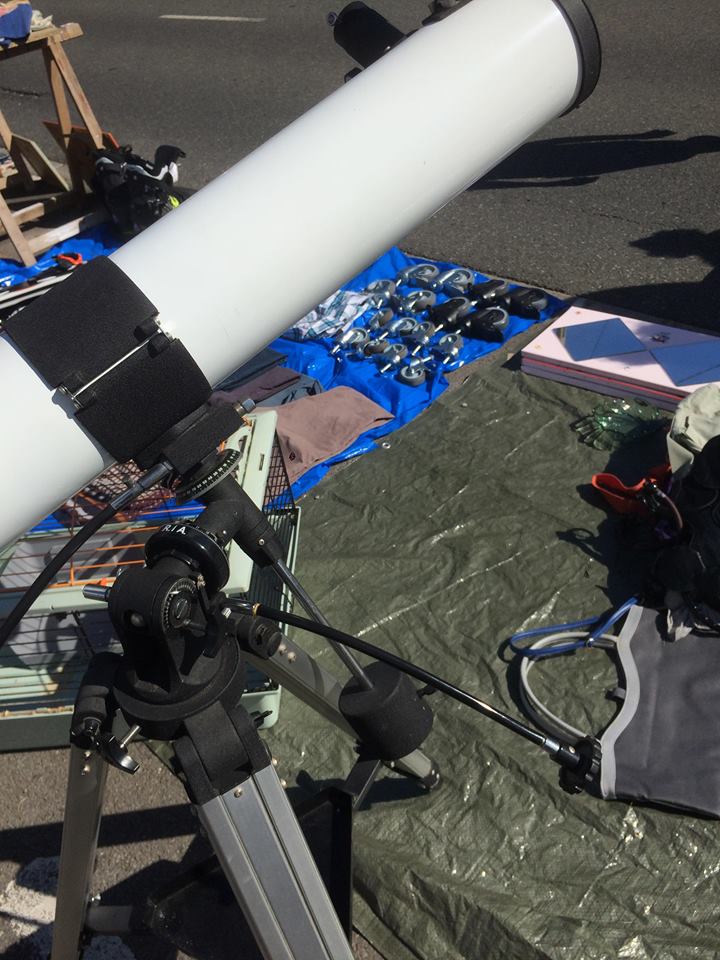

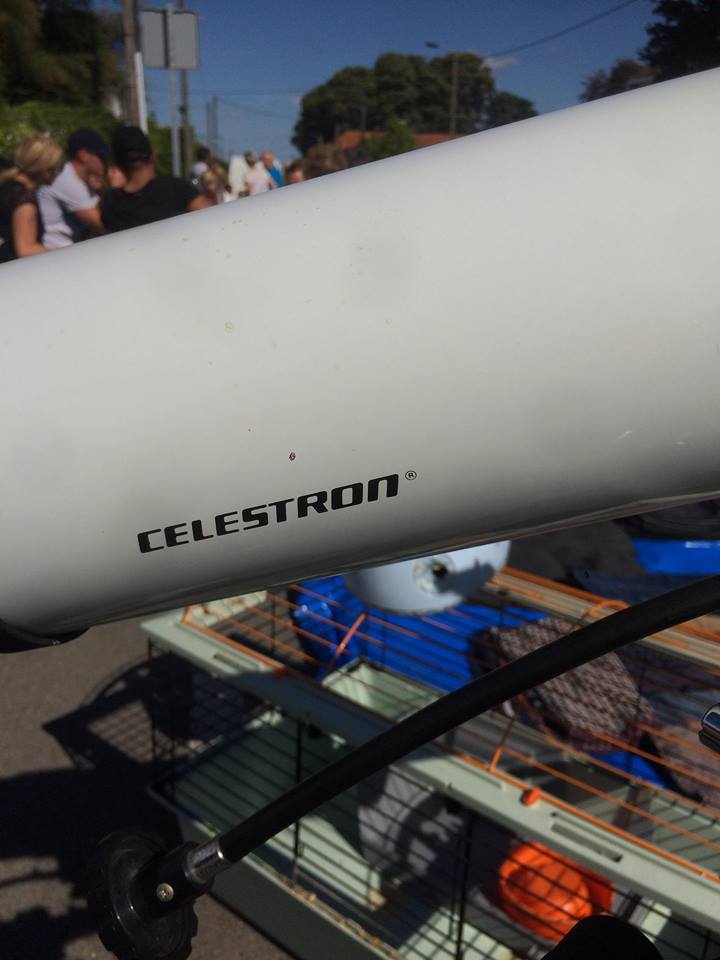

Bonjour à tous, je suis un peu nouveau dans le domaine de l'astronomie :be:
Et hier en baladant dans une brocante je suis tombé sur un téléscope..
n'y connaissant rien au caractéristique technique :confused: je me dirige vers vous pour savoir si ce télescope est de qualité ?
Les photos : 41410719_1044081012430138_665007700748271616_n.thumb.jpg.5b505cd445514064a41605507ff46cb7.jpg41453407_460651504444547_2337188788641464320_n.thumb.jpg.8b9b2d19e306c0029b73bf89bc721f24.jpg41348511_480492475767160_1157720821322481664_n.thumb.jpg.e662c984057d1f0e9fa489ccf33f4078.jpg
Et pourriez-vous aussi  SVP me dire si avec ce télescope je pourrait observer Saturne (et la Galaxie d'Andromède),
Si oui alors quelle serait la limite de ce télescope ?
Sinon quelle astre au maximum je peut regarder sans avoir une qualité pourrie
Merci d'avance pour vos réponses (je lirait tout ça ce soir) :be:
C'est un petit télescope, pas trop mal pour approcher l'astronomie.
Oui tu devrais pouvoir observer saturne en principe après ça dépend des oculaires fournis avec le télescope et sans souci tu verras la galaxie d'andromède même avec un petit oculaire.
Cela reste un petit télescope ne t'attend pas non plus à une grande qualité d'image mais c'est bien pour débuter.
Il semblerait que pas mal d'astrams de ce forum aient commencé avec ce tube :)
Par contre pense bien à faire une collimation sinon tu risque d'avoir une image floue.
C'est un petit telescope d'initiation tout ce qu'il y a de fonctionnel.
Si tes miroirs sont dans un état correct, tu as accès à tout le catalogue messier, aux planètes jusqu'à saturne sans problème et a certains autres objets du ciel.
Un livre qui est intéressant d'avoir pour ce type d'instrument: "J'observe le ciel profond avec une lunette de 60 mm ou un telescope de 115mm". La plupart des dessins sont réalisés avec une lunette de 60mm, mais, même si la resolution d'un 114mm est plus importante, l'aspect des objets reste similaire (avec des détails ou des étoiles en plus dans le télescope).
Par contre sache que la galaxie d'Andromede est souvent décevante et d'autres objets sont bien plus beaux, même avec un petit diamètre.

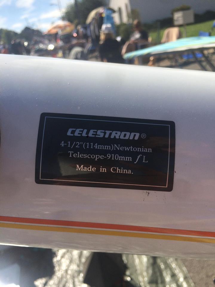

Avant de se précipiter sur l'achat de ce Celestron 114/910, il y a différents points à évoquer :
- en premier lieu, quel est le prix auquel cet instrument est proposé ?
- l'"araignée" qui supporte le miroir secondaire (visible de l'ouverture du coté "ouvert" du télescope) est elle à 3 ou 4 branches ? (je me souviens que sur certains anciens 114 Celestron, le miroir secondaire était tenu par une simple branche manquant de rigidité) ?
- le porte oculaire (le petit tube avec 2 molettes perpendiculaire au télescope dans lequel on insère les oculaires) est il d'un diamètre 24,5 mm ou 31,75 mm) ?
- cet instrument est il livré avec des oculaires ? Si oui, quelle(s) lettre(s) figur(ent) sur ces oculaires (H, H M, R ou autres) ?
- dans quel état sont les miroirs (couverts de poussière, traces de rayures, éclats) ?

Pour le prix il est proposé à 50€,
Pour le miroir secondaire j'ai vue sur internet qu'il n'y avait qu'une seul branche pour le tenir..
Malheureusement pour tout le reste je ne sais pas.. (la dame qui le vendait m'as dit que ce télescope appartenait à son fils.)
Mais bien sur le jour de l'achat je prendrait soin à observer attentivement l'état des miroirs
Sinon pour le diamètre du porte oculaires et les lettres sur les oculaires peux tu m'expliquer brièvement de quoi s'agit-il pour que, le jour de l'achat, je puisse moi même regarder tout ça en détaille

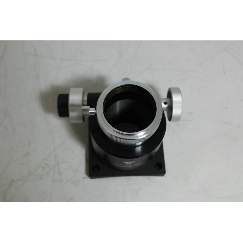

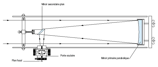

Le schéma d'un télescope de newton :
Résultat de recherche d'images pour "porte oculaire d'un telescope de newton"
montrant le porte oculaire qui est cette pièce :
Résultat de recherche d'images pour "porte oculaire d'un newton"
Comme tu le vois, cet accessoire présente un "trou" dans lequel vont s'insérer les oculaires. Pour savoir quels sont les formats d'oculaires (24,5 mm ou 31,75 mm) qui vont être utilisables sur ton instrument, il suffit de mesurer le diamètre du "trou".
Si ce diamètre est en 24,5 mm, il faut savoir que ce format n'est aujourd'hui plus produit. Donc, si tu cherche un jour à acheter un ou des oculaire(s) supplémentaires, il faudra passer par le marché de l'occasion et être patient pour trouver l'oculaire  choisi.

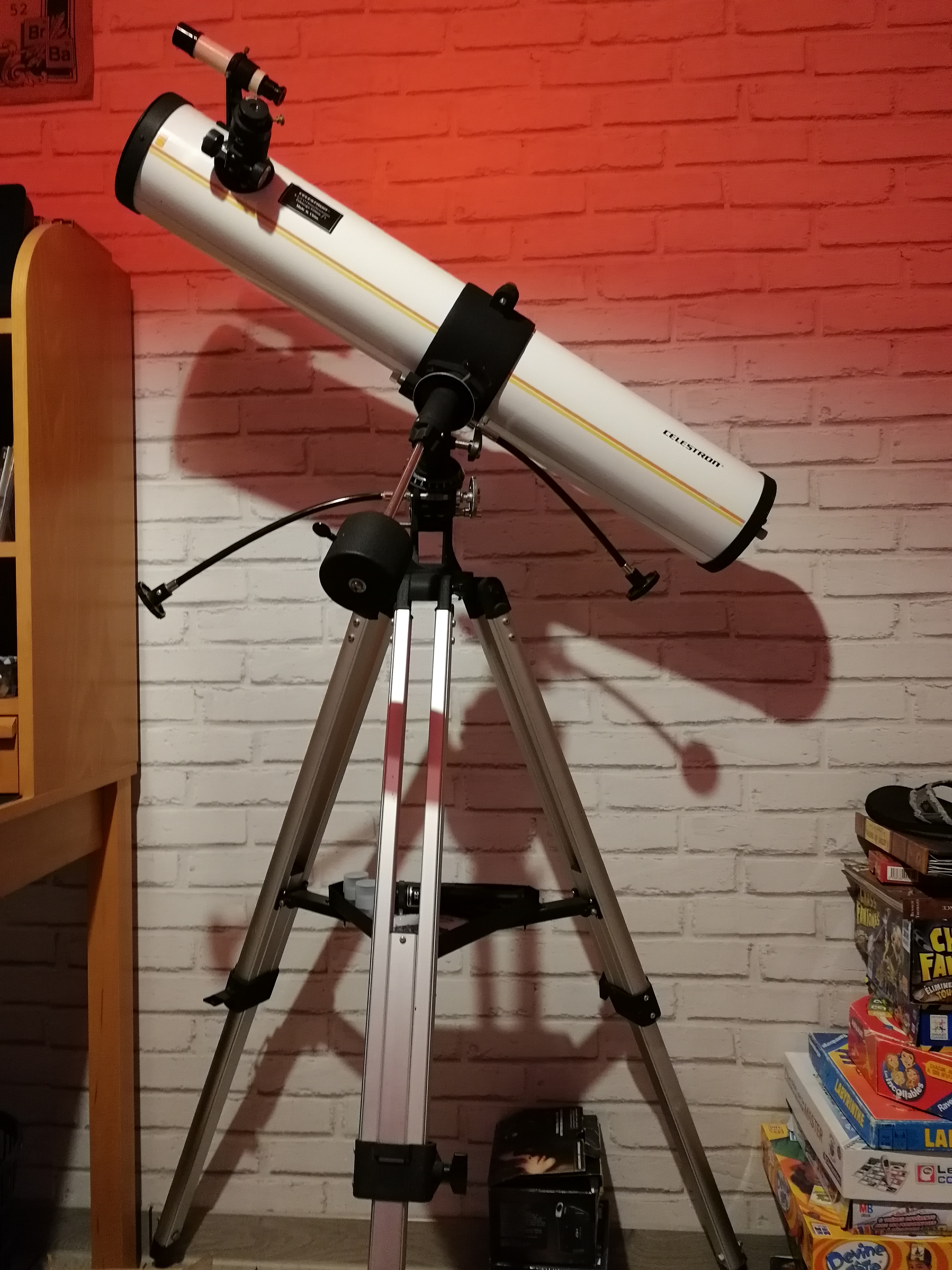

Salut, je l'ai déjà acheter !
Pour ce qui est du porte oculaire c'est un 31,7 et non un 24,5
Le trepied quand a lui est n'est pas en bois (mais je ne saurais pas dire exactement quelle métal)
Voici une photo en entier du télescope :IMG_20180912_170837.thumb.jpg.b7226f53948d80571b442b4ade86dac8.jpgIMG_20180912_204502.thumb.jpg.f3cfeff2248b50751727bdcba95a8c17.jpg
Modifié par Arcturus_Y
Tu as très bien fait ! Et contrairement à ce qui fut écrit plus haut, les oculaires H et K ne sont pas de très bas de gamme (ils peuvent l'être ; ce n'est pas pareil) mais effectivement de technologie ancienne (j'en possède vendus avec mon VIXEN : ils sont bons). Le trépied est correct : en tubes d'alliage d'aluminium. Perso, j'ai horreur des flexibles (d'autres en sont très contents) ; je préfère des commandes directes.
Tu as maintenant tous les outils pour oeuvrer alors je te propose d'observer :) et rapproche toi d'un club car il te faudra collimater.
