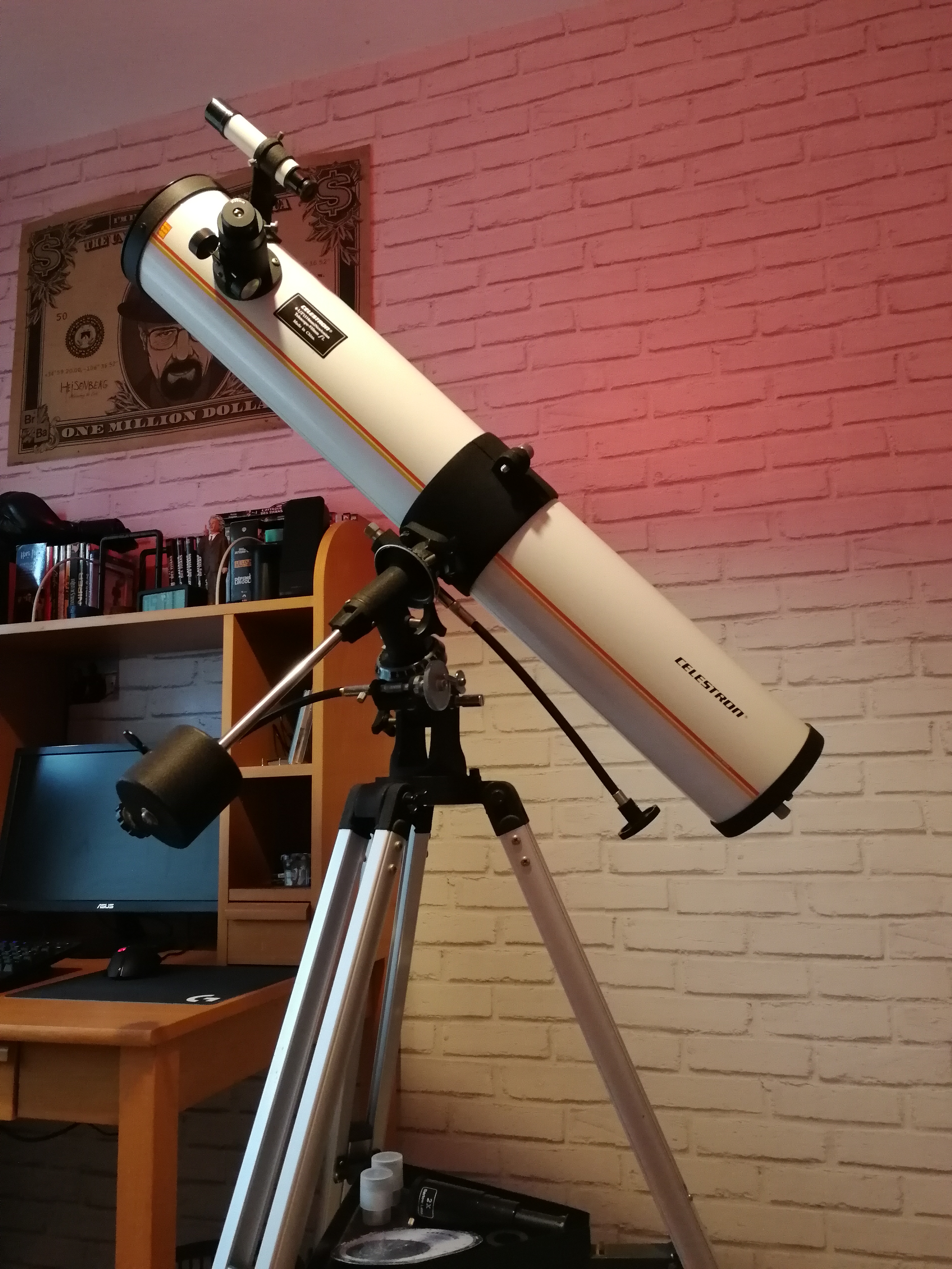

Salut, je l'ai déjà acheter !
Pour ce qui est du porte oculaire c'est un 31,7 et non un 24,5
Le trepied quand a lui est n'est pas en bois (mais je ne saurais pas dire exactement quelle métal)
Voici une photo en entier du télescope :IMG_20180912_170837.thumb.jpg.b7226f53948d80571b442b4ade86dac8.jpg
Il semble que ce soit une version améliorée du 114 S, ton H20mm n'est pas un SMA (K) 31,7 comme pour la version L mais semble tout de même au coulant 31,7. Peut-être est-ce meilleur que les 24,5. De toute manière, il te sera possible d'améliorer les performances de ton instrument par la suite ;)
J'ai déjà vu ce genre de telescope c'est vraiment du très bas de gamme je ne qualifierai même pas cet instrument d'initiation ! Le miroir n'est surement pas parabolique, la monture tremble comme un pantin désarticulé, les pied en alu creux sont trop frêles, le po en plastique cassant et ne pense même pas tenter de collimater quoi que ce soit ... bref. :)
Il ne faut pas abuser quand même !
Une fois l'araignée modifiée, la collimation tient la route.
Je transporte un tube de ce genre tous les jours en ce moment pour mini-moi, il bouge pas d'un poil.
Mais, oui, il faut modifier l'araignée.
Miroir pas parabolique,  c'est certain mais sur un f/d 8 avec 114 mm est-ce réellement indispensable d'avoir du parabolique ?
Pour le PO, bien graissé (donc sans sa colle) et un peu optimisé pour réduire les jeux, avec un oculaire pas trop lourd, (qui irait mettre une enclume à 700€ de route façon) il est pas si mauvais.
Grossir une molette est un gros plus.
Pour la monture, une fois la colle qui sert de graisse remplacée et quelques rondelles à droite et gauche, c'est utilisable.
C'est pas parce que je roule tous les jours en Porsche que je dois dénigrer une twingo.
