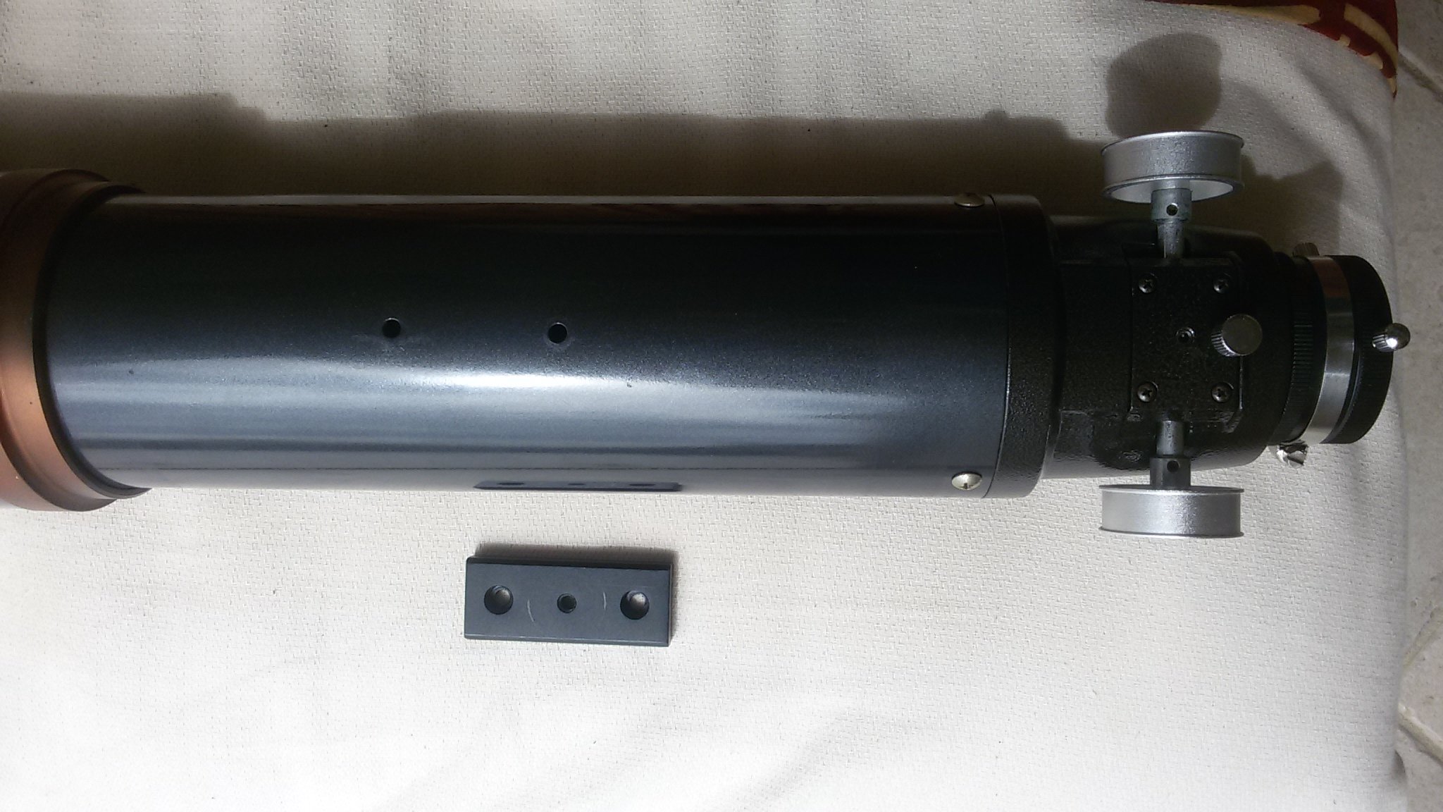

J'ai voulu enlever la patte qui sert à fixer la lunette sur un pied à pas kodak pour fixer à la place mon chercheur afin de mieux equilibrer la lunette. Probleme ! la patte tait fixée à l'aide d'écrous qui sont tombés à l'intérieur de la lunette.
Question : puis-je démonter le crayford de la lunette pour récuperer les ecrous et accessoirement fixer mon chercheur ? il il y a 4 vis rondes qui semble t-il fixe le corps de la lunette au crayford ... puis-je les enlever sans risque ? Quelqu'un disposerait-il du plan précis de cette lunette ?
Merci pour votre aide,

oui demontable sans probléme en enlevant les ecrous.
Ont peut aussi dévissé le bloc avant trés facilement du corps de la lunette.
le mieux est de dévissè les vis cruciforme qui tienne le bloc arriere de la lunette avec le crayford.
ont a ainsi accés a l'interieur du tube
