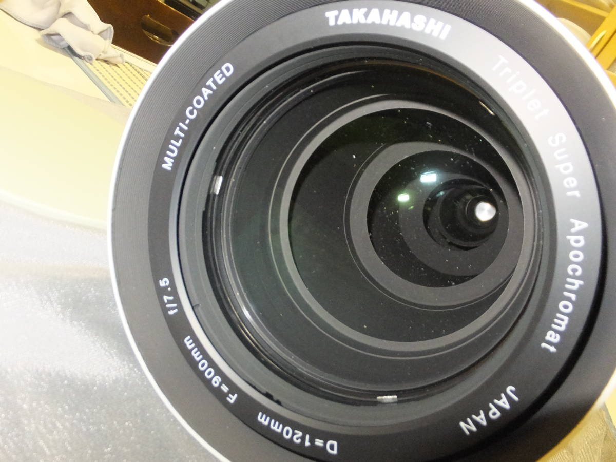

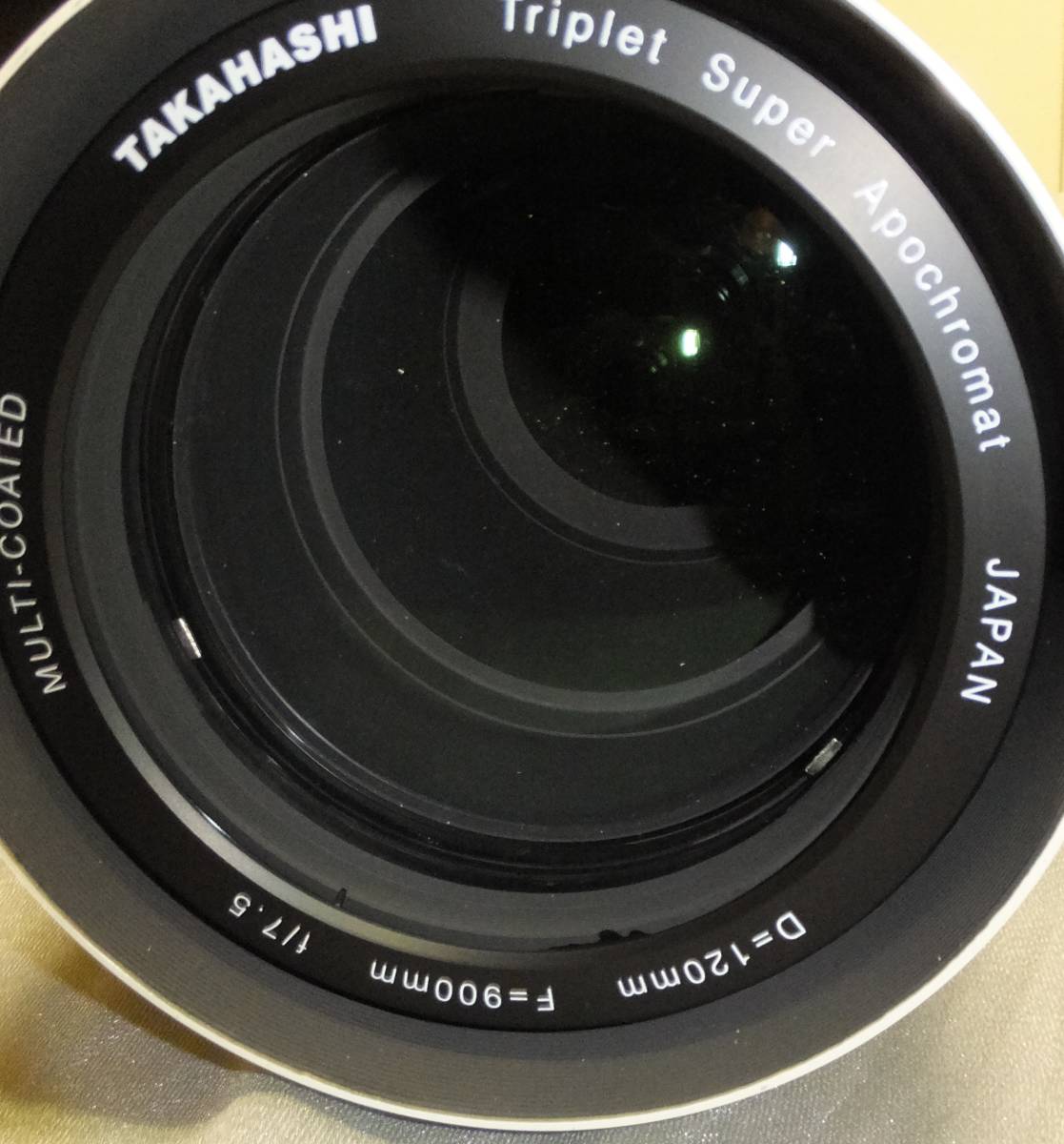

Bonjour, y a quelques temps j'ai posté une annonce sur le forum étant en recherche d'une TAKA pour remplacer ma TS mais je n'ai eu aucun retour. J'en ai finalement trouvé une mais j'aimerai avoir un avis sur l'état de la bête. Il s'agit d'une TSA120. Si quelqu'un pouvoir jeter un coup et me donner un avis  sur l'état de la lentille frontale.
Modifié par pancho61
Je viens de regarder les images attentivement.
La lentille frontale est impeccable. Les petits points que tu vois sont de la poussière.Rien de méchant !
Tu peux l'acheter sans crainte et te faire plaisir avec.
L'idéal serait d'inspecter la lentille frontale avec une lampe et ce sous tous les angles pour repérer une éventuelle micro rayure . Je vois une trace d'essuyage sur la troisième photo.
L'objectif a été nettoyé une ou plusieurs fois et je sais par expérience qu'il est toujours possible de faire une micro rayure après essuyage d'un objectif même en prenant toutes les précautions .
Une rayure n'a jamais empêché une lunette de fonctionner parfaitement.Il ne faut surtout pas avoir peur de cela.
Seulement une grosse écaille sur une lentille de l'objectif pourrait amener une gêne visuelle.  Pas de panique à avoir.

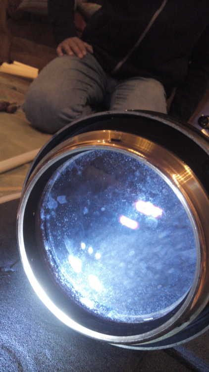

Étalage de gras sur cette Vixen (face arrière quand j'ai démonté et dégraissé) qui pourtant ne présente pas de poussière. Ennui habituel des stockages et utilisation en ville. Ça la fout mal pour l'aspect commercial de présenter en 3 photos un objectif crade même si l'impact n'est pas important.
Par le passé j'ai déjà vu du masquage de rayures sous un film graisseux. A part si ça rend caduque la garantie, je n'ai pas de crainte pour la collimation (sauf petzval ou optique avec flattener intégré dans le tube) à dévisser la cellule qui restera colimatée. Un petit examen à la lampe par la face arrière montre mieux les défauts.
Voici une vieille dame dont je n'ai pas ouvert le doublet mais qui est conçue pour être dévissable. Quand j'aurais un banc pour tester on terminera de nettoyer mémé qui donne déjà de fantastiques images. Je soupçonne les anciens de chez Zeiss d'avoir été bien au-delà de la formule théorique vu la correction couleur obtenue. Du coup pas touche plus que ça pour le moment. Elle est pourtant plus sale que cette Taka TSA 120 mais on sait d’où ça vient. Le doute est la pire des pertes de confiance.

D'après les photos, on ne voit rien de louche, mais en effet, ce ne sont que des photos.
Bon ciel !
C'est vrai que les photos ne vont pas toujours révéler les problèmes, surtout si le vendeur les sélectionne soigneusement. C'est vrai aussi qu'un flash mal orienté a tendance à faire apparaître des artefacts et ressortir des poussières imperceptibles à l'oeil nu.
Tu peux effectivement demander une photo de l'objectif avec un éclairage par le porte oculaire et non frontal.

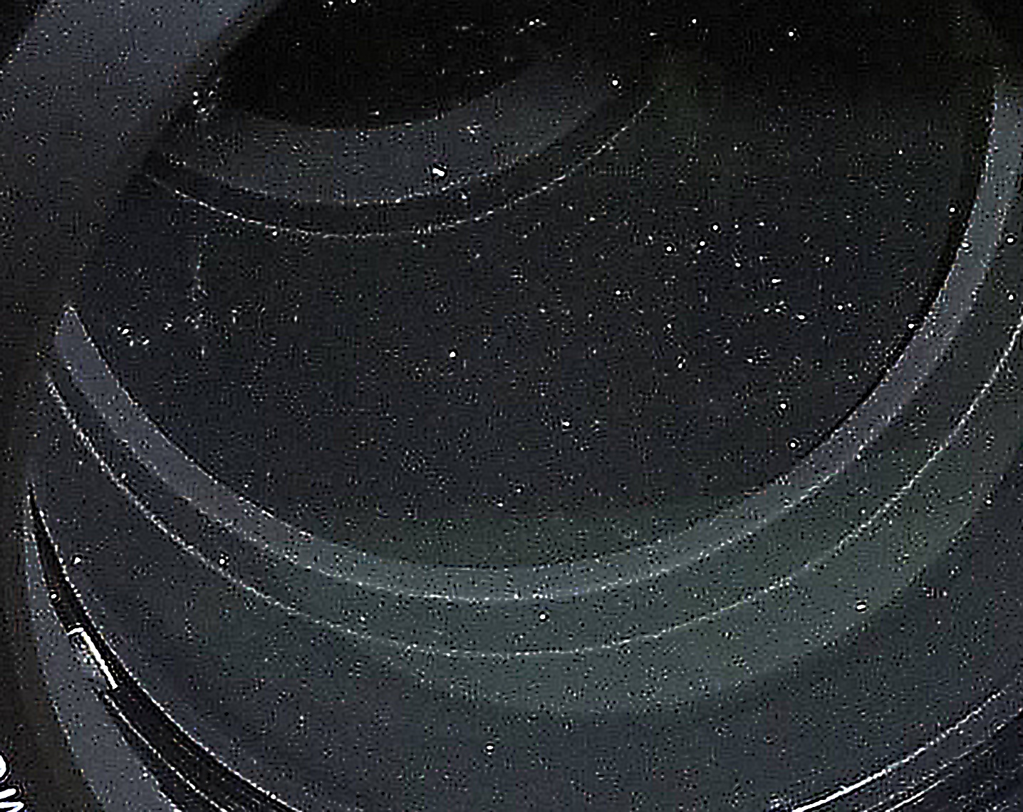

Sinon j'avais passé un coup de déconvolution/filtres divers sur l'image que j'avais commenté. Il n'y avait pas de quoi fouetter un chat. Ça m'a rappelé juste une toile d'araignée ;) . Bon bref ça a fait causer, pour les quelques milliers d'euros que ça vaut. Le gars n'aurait affiché qu'une photo ça aurait paru moins suspect.
