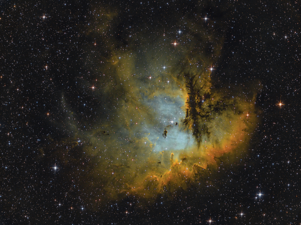

Pacman ou NGC 281 réalisée en SHO , dans cassiopée.
3 nuits et presque 20 H pour avoir un signal convaincant , surtout en bleu ( filtre O3 ).
J'ai préféré laisser du jaune entre le bleu et l'orange , quitte a le faire en couleur autant mettre une palette large. Toujours un halo autour des étoiles dont la solution pour l’atténuer  m'échappe encore.
Newton 200/1000, Moravian 8300, SGP-Pix-PS
Ha S2 O3 10 min x 37-38-44
Comme d'habitude , je partage pour montrer ce qui m'émerveille et surtout pour avoir vos critiques si possible constructives
FULL ou plus d'info : Astrobin
bon ciel
alain
Merci pour vos commentaires.
@osteoval j'avais fait une version tirant plus sur le rouge , mais je la trouvais plus ' mono chromatique" , celle ci a eu ma préférence , mais comme tu le dis ; c'est tres personnel
Oui c'est beau, le jaune ne me choque pas plus que cela.
Tu as réussi à rendre les couleurs des étoiles naturelles, ça me plais beaucoup, je tente de le faire sur mes images ha, et je sais que ce n'est pas simple, alors bravo bravo…..
c'est quand même plus beau des étoiles de toutes les couleurs que certaines images SHO ou Ha rvb dont les étoiles sont toutes identiques.
ps :  pour les halos, c'est toujours une question de grosseur d'étoiles différente selon les couches, il faut arriver à ce que les couches couleurs ne débordent pas trop sur les couches luminances avec filtres interférentiel. tente des réductions d'étoiles ect… Comme dit plus haut facile à dire plus difficile à faire.
Perso ce que je fait c'est une réinjection uniquement des étoiles rvb dans l'image finale, avec des masques et des pourcentage de transparence pour ne pas voir les transitions.
jc
Belle version avec des étoiles joliment colorées.
Les halos sont inévitables en SHO, les atténuer n'est pas facile.
Une méthode est de traiter la couleur en starless et de superposer les couleurs d'étoiles avec des masques.
