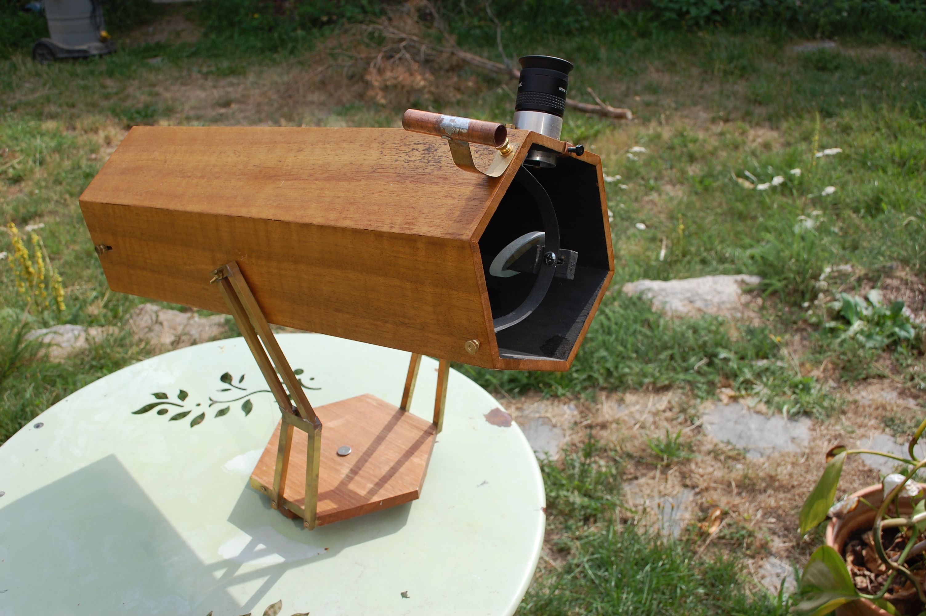

Ce telescope est fabriqué a partir d'un de ces miroirs 114*500 (donné comme 114*1000 avec la barlow).
Il marche super bien, est super pratique et rapide d'utilisation...
Par contre, il y a des pièges a eviter et des choses a savoir:
1: Le miroir est spherique! sur une telle focale, c'est "à chier"... le résultat est que zoomer ne donne absolument rien.
Par contre, en grand angle, c'est génial! (2.6° avec le mien et un oculaire 20mm*70°) Donc, a priviliegier pour andromède ou des grands objects...
2: il y a de la comma
3: le secondaire venant avec ces telescope est generalement BEAUCOUP trop petit. penser à le changer pour un 31 ou 38mm!
4: il faut absolument reduire la distance secondaire/oculaire le plus possible pour augmenter le chant visuel.
Bon courage!
Merci pour ce retour bien intéressant et surtout pour la photo de ta réalisation qui me donnent plein d'idées. :)
Et cerise sur le gâteau, et comme je n'ai pas envie d'investir, le secondaire , bien plus grand que sur mon autre 114 / 900 ( lui sans barlow ) fera parfaitement l'affaire.

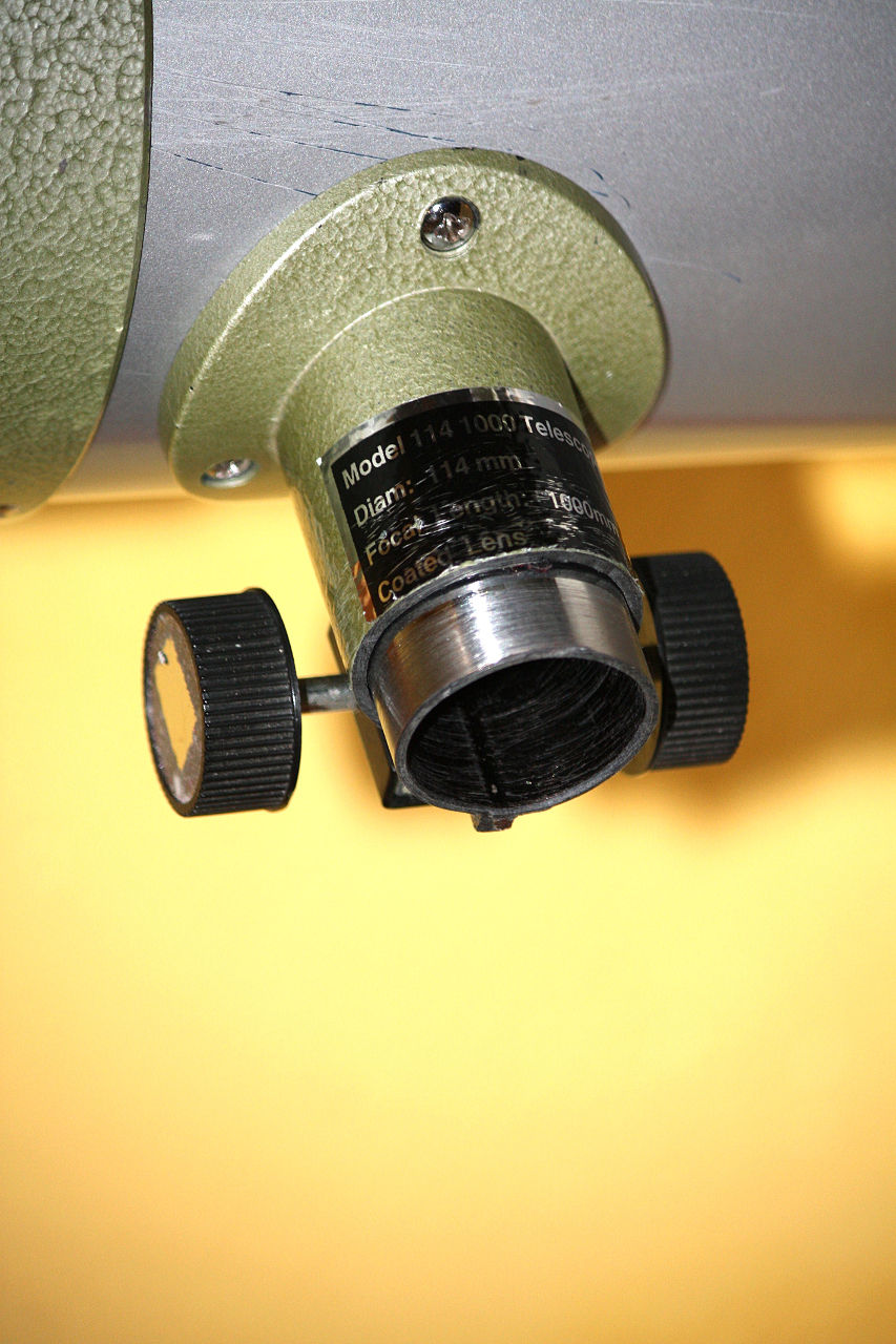

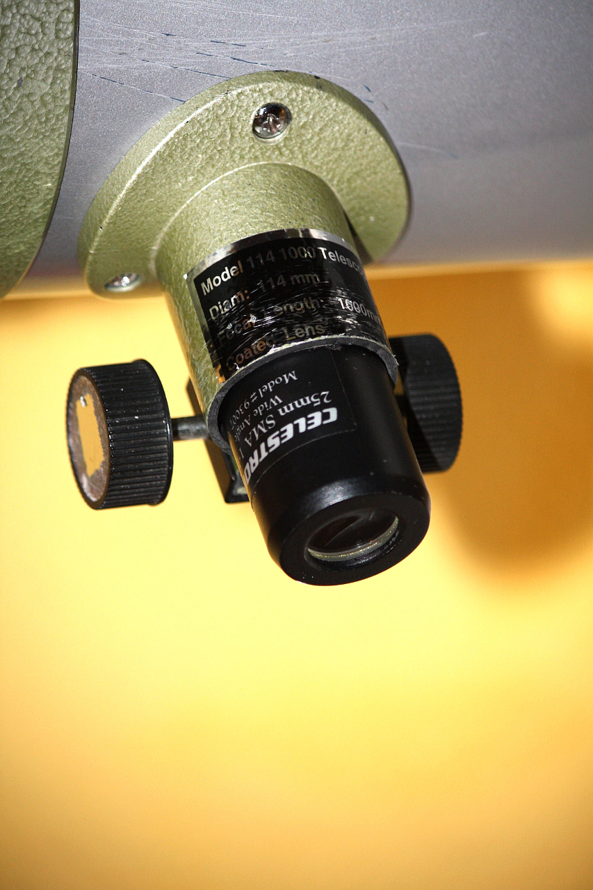

Deux petites photos :
Porte-oculaire ( en plastique et en 24,5 ) scié en gardant la crémaillère !
L'intérieur étant presque en 31,75 ( un léger ajustement s'imposera)  accepte un oculaire de cette taille.
Le foyer est avancé et la mise au point, pour l'instant sur cible terrestre, marche bien , belle image bien lumineuse.
Résultat des courses, quand ça se dégagera ! :)
