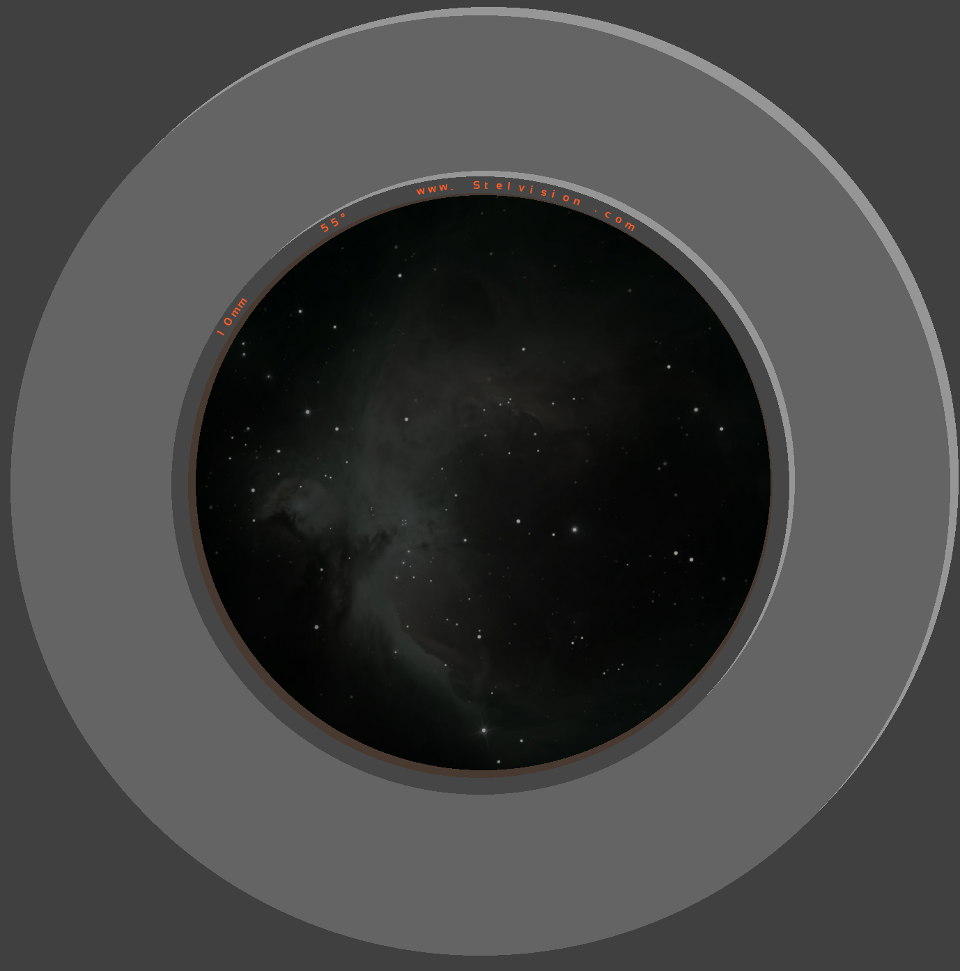

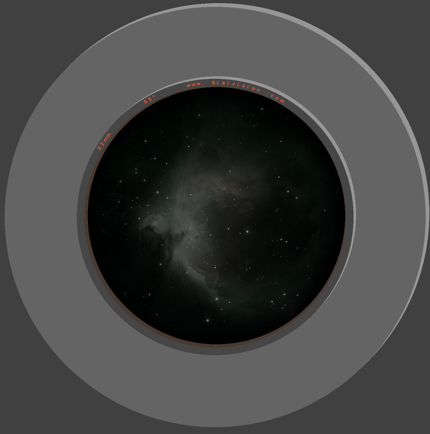

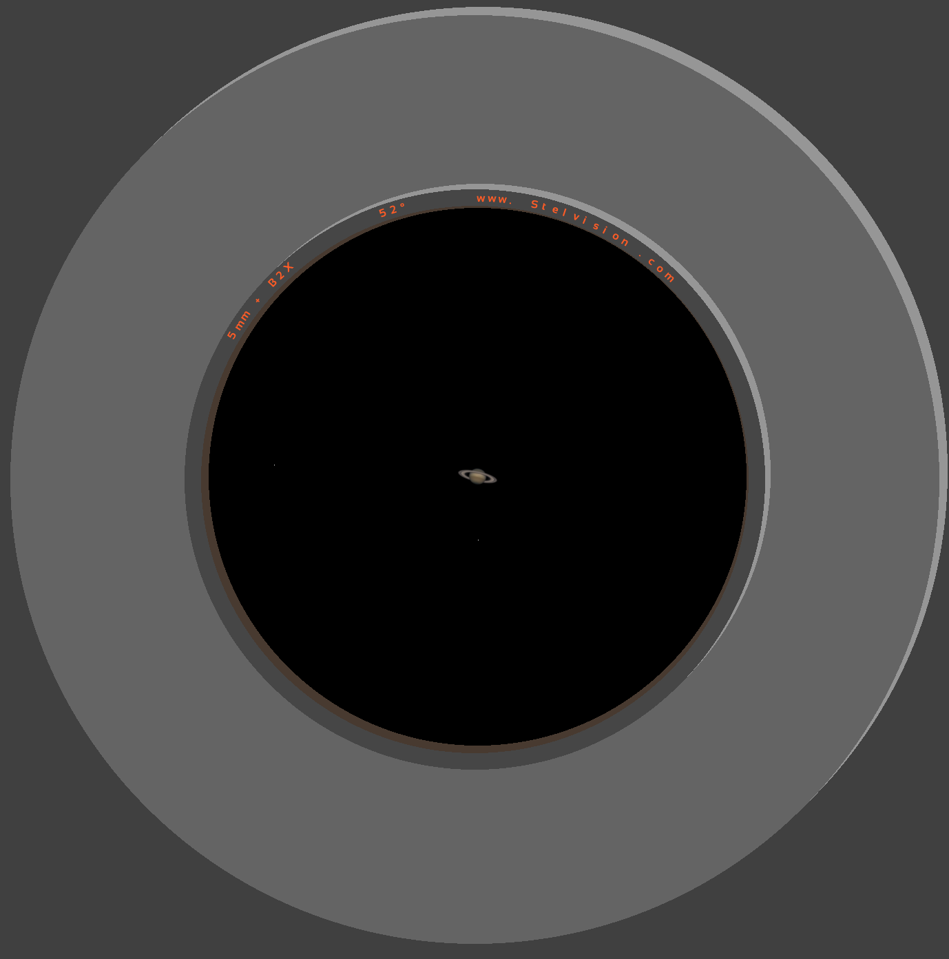

Ce site est plutôt réaliste concernant les grossissements et l'espace que vont occuper les astres dans le champ de l'oculaire. Pour ce qui est de l'aperçu des astres c'est une autre histoire. Je qualifierai ceci de fumisterie, c'est limite honteux. On pourrait même aller jusqu'à dire que c'est la même image pour tous les types de diamètres, juste le traitement qui change en fonction des options ... Le jour où je pourrais voir Saturne de cette manière à 300x sans pertes
sim.php?prov=Stel&mode=custom&D=150&F=75
Ou voir M42 avec un tel niveau de détails dans mon 150 ( image de gauche ) je serais le plus heureux des hommes ! Je ne verrais même pas l'intérêt de changer de diamètre parce que cela voudrait dire que tout me serais accessible dans d'excellentes conditions. Une chose et sur la réalité est tout autre. Pour les amateurs avertis cela ne pose aucun problème, on se fiche de ce simulateur à vrai dire. Mais pour les petits nouveaux qui viennent juste de mettre un pied dans l'astronomie et souhaiteraient voir un aperçu ... Il y a de quoi faire des déçus le jour où il auront leur télescope. A titre d'exemple, pour eux M42 dans un 400/1800 ça donne ceci ( c'est l'image de droite )... Grossièrement ils illuminent un peu l'image et modifient la balance de couleurs ...
sim.php?prov=Stel&mode=custom&D=150&F=75sim.php?prov=Stel&mode=custom&D=400&F=18
Il y a qu'à voir la tronche d'Andromède ... Même les dessins de certains astrams sont plus réalistes. Pour avoir une réelle idée de M31 dans un modeste diamètre, le dessin du site 60mm.free.fr est assez représentatif. Je sais bien que ce simulateur ne prend pas tout en compte mais pour être honnête il aurait valu qu'ils s'abstiennent de proposer ce genre de service et se cantonner qu'à la taille des astres dans les différents types d'oculaires.

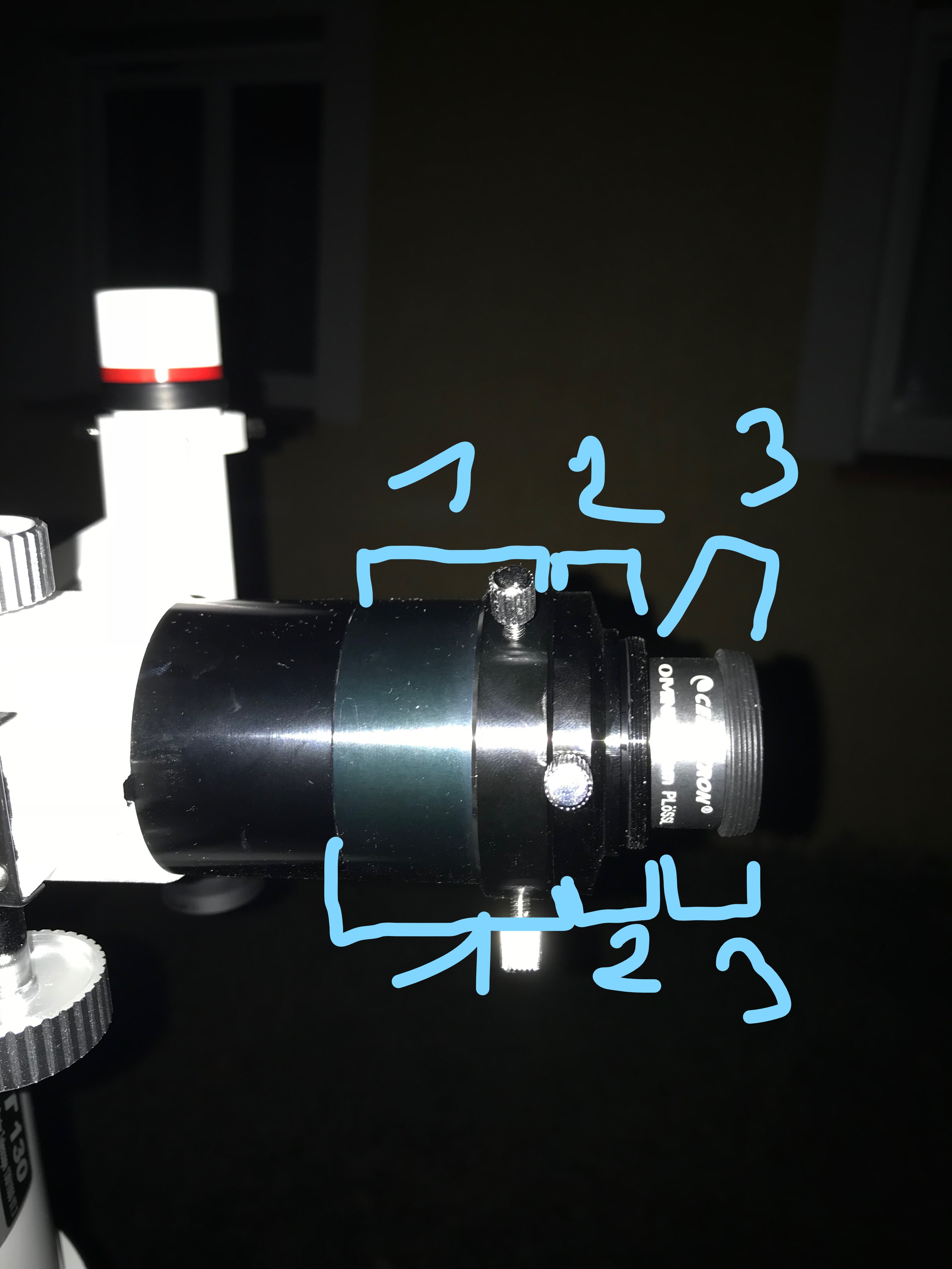

1537016617-inked41919771-523121308153161
On a en 1)Ce que j'appelle l'allonge
En 2 ce que j'appel le porte occulaire
En 3 L'oculaire.
Quand j'enleve le 1 et que je met le port oculaire directement: avec une mise au point je vois super bien Sauf que ca ne tient pas ! Il manque une pièce comme l'allonge pour visser le porte oculaire
J'espere que je ne vais pas passer pour un idiot mais j'ai pas trouvé comment faire !

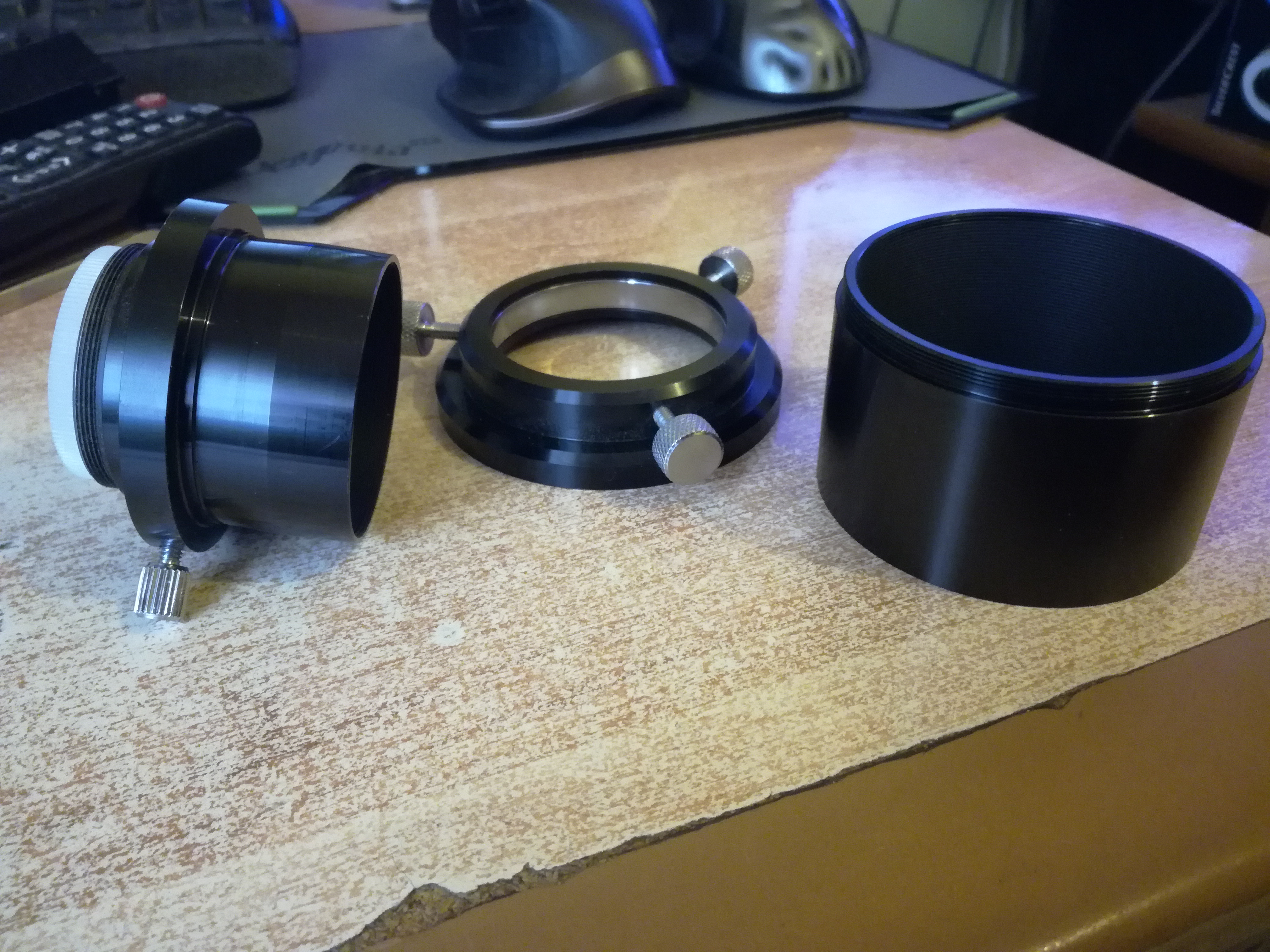

Je peux me tromper, mais je pense que la partie 1 comporte 2 pièces. Attends, je vais vérifier un truc.

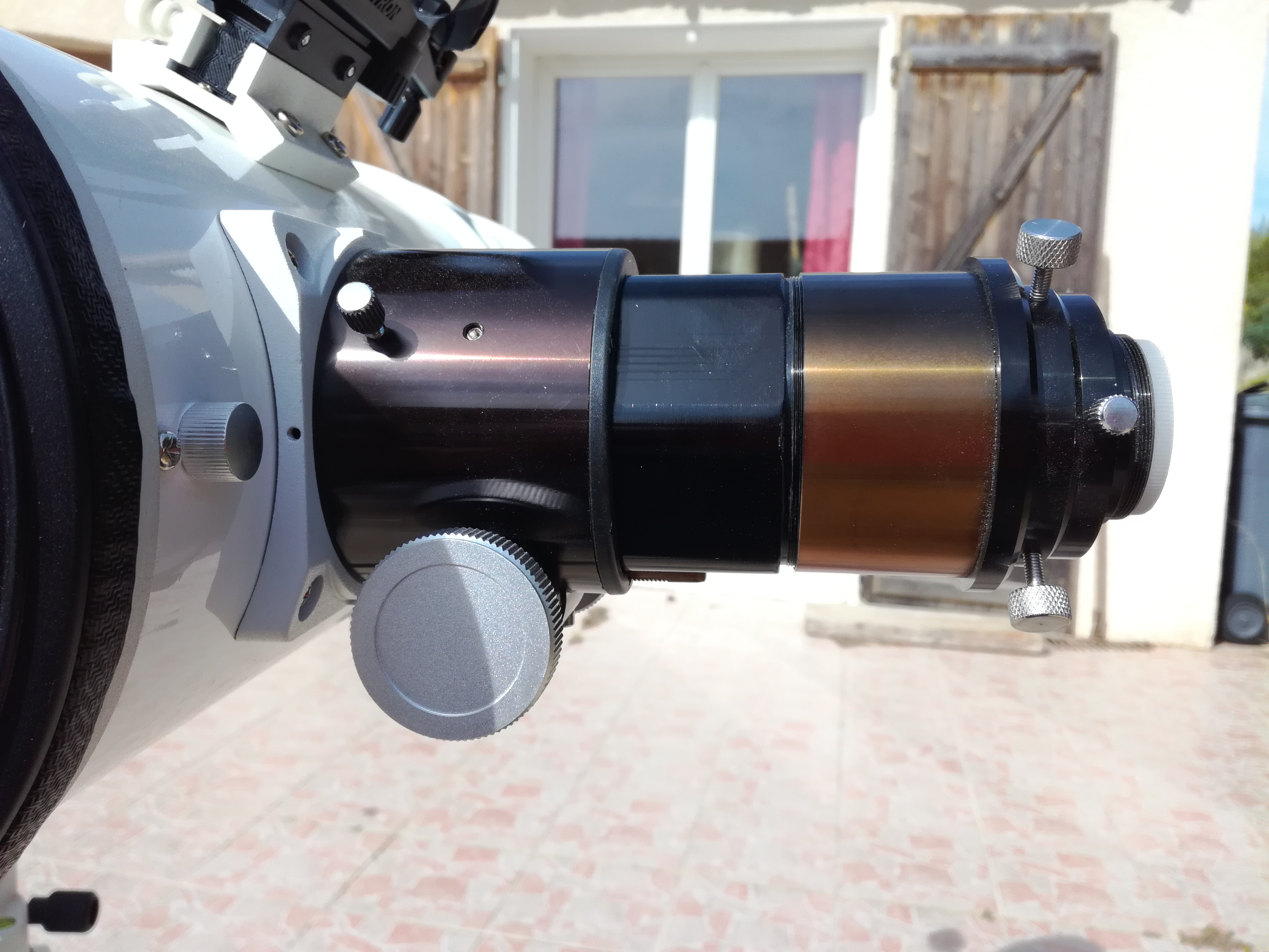

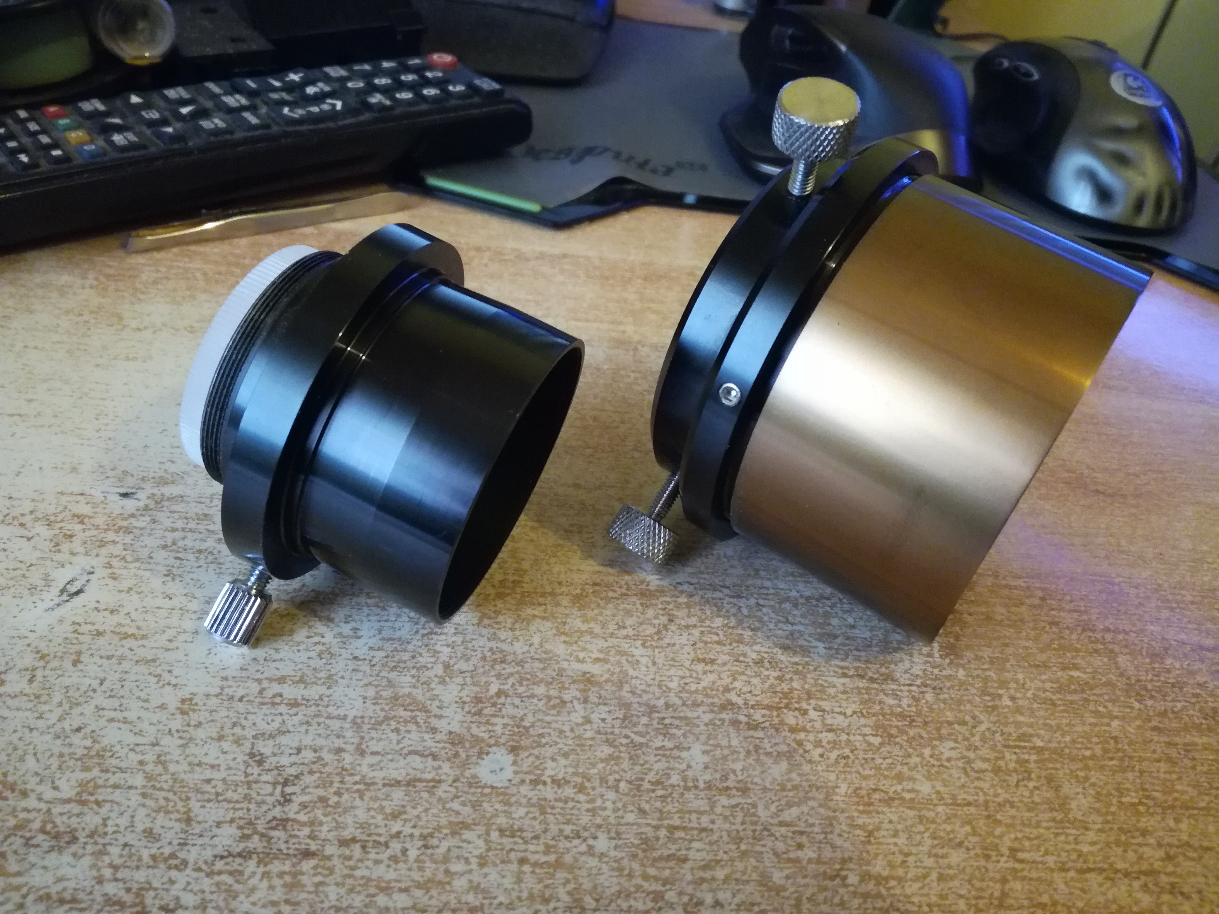

Oui, c'est bien ça. Voir photos jointes.
Tu peux visser directement le porte-oculaire 2" (bague au milieu de la dernière photo) sur la crémaillère, et le reste tu connais. Garde le tube allonge, il pourra servir un jour.

Je crois que tu as trouvé la solution loulou34 :) Un peu pervers cette pièce vissée...
Pour la petite histoire j'ai eu le même soucis avec le mien le premier soir, impossible de faire la MAP à cause d'un tube d'allonge...je me suis senti bête quand j'ai compris^^ Mais bon faut bien débuter :)
Je suis trop bête !! Merci beaucoup en effet il y avait une partie de l’allonge qui se dévissait.... Génial génial !! Vous êtes tous très sympas en tout cas :)

Le 12/09/2018 à 16:37, AlphaAquilae a dit :
C'est vrai que c'est bien fait mais je n'y vais plus.
Tu peut saisir n’importe quel diamètre, c'est toujours pareil.
Cela ne correspond pas à ce que l'on peut voir à l'oculaire.
