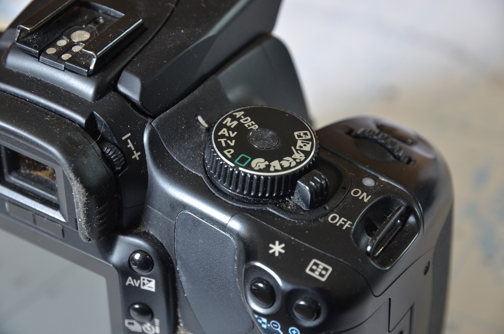

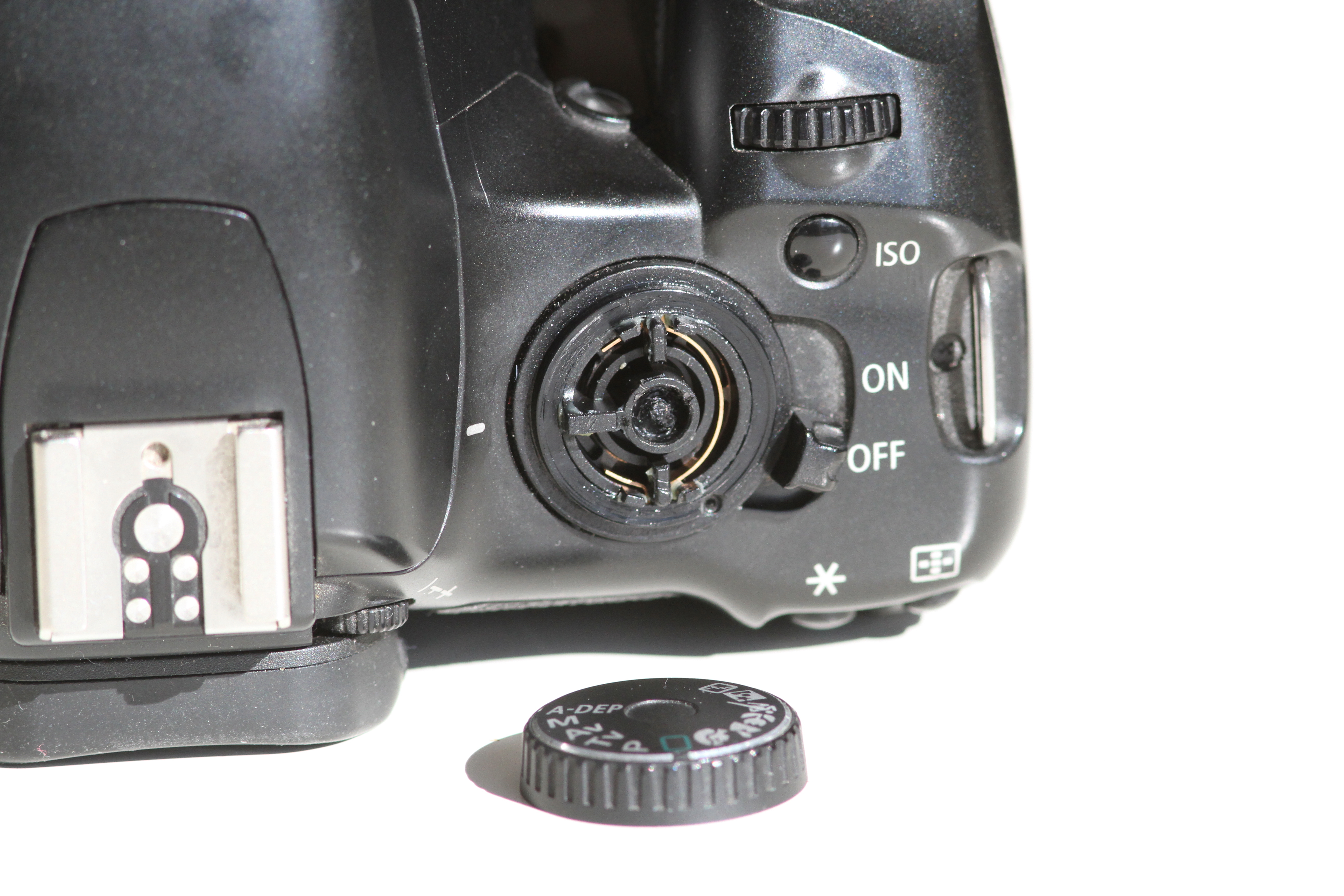

Petite mesaventure hier soir. En selectionnant le mode manuel sur mon APN, la molette de selection m'ai resté dans les mains. L'appareil est donc bloqué sur le mode Tv qui limite les poses à 30s.
J'ai essayé de tourner le selecteur avec de petites pinces, mais il reste bloqué. Quelqu'un aurai une idée ? Est-il possible de réparer soi même ? Je pense que pour un appareil de + de 10ans, une réparation en SAV est illusoire (tout du moins, si elle est possible, le coût ne doit pas la rendre intéressante).
Je suppose que se serai l'occasion de passer à une camera dédiée astro, mais je n'ai pas de budget pour ça en ce moment, donc une idée pour le remettre sur le mode manuel serai la bienvenue sinon c'est fini pour moi la photo longue pose pour cette année.

Merci c'est gentil. Mais le problème c'est de démonter l'appareil pour le remplacement. En fait une fois démonté, si je peux faire le changement de mode, je le laisse ainsi et plus besoin de molette. Si je trouve une procèdure, je te recontacte.

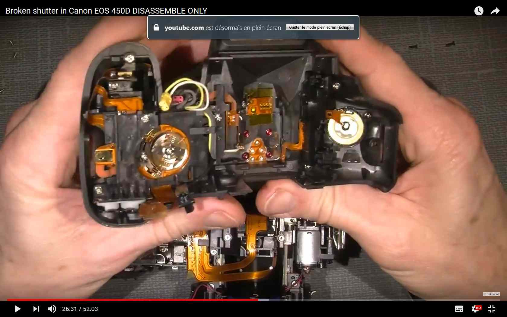

Il y a le site www.dslrmodifications.com de Gary Honis qui explique en images comment démonter puis remonter un boîtier.

pièce commandée. Il faut maintenant que je trouve le courage de démonter l'appareil. Je vais éplucher les tutos sur le sujet.

Réparation effectuée.
Merci à tous pour les tutos et les liens pour trouver la pièce.
Le plus dur a été de trouver le courrage de démonter la bête.
En fait ce n'est pas si difficile que ça. Il faut êstre méticuleux, patient et surtout ne pas s'ennerver.
Donc à tous ceux à qui ça fait peur, courrage et tentez la réparation. De toutes façon, HS pour HS, il n'y a pas grand chose à perdre.
