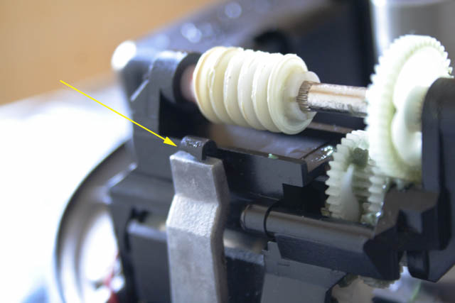

Au démontage, un petit bout de plastique noir me tombe dans les mains :confused: J'explore :
Ben non, la vis sans fin et la couronne sont intactes, c'est "juste" la languette-ressort d'appui sur la couronne qui a été cassée, sous la pression du moteur :)
Que faire :?::?:

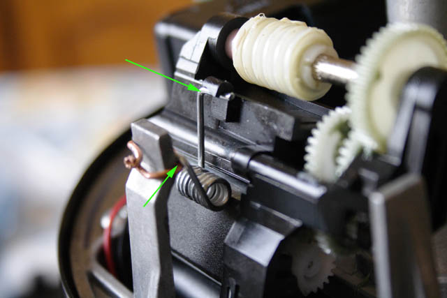

faudrait trouver un ressort qui va bien...
Justement, là, sur la table de travail, à portée de main, se trouve le ressort d'une épingle à linge qui a cassé l'autre jour.
Voyons un peu... PILE-POIL :be:
Un peu de bricolage pour la fixer, un peu de difficultés pour refermer (car elle appuie un peu trop sur l'ensemble des moteurs), et roule ma poule, comme neuf :)
J'ai testé l'ETX70 l'autre soir : il fonctionne aussi bien qu'avant !!

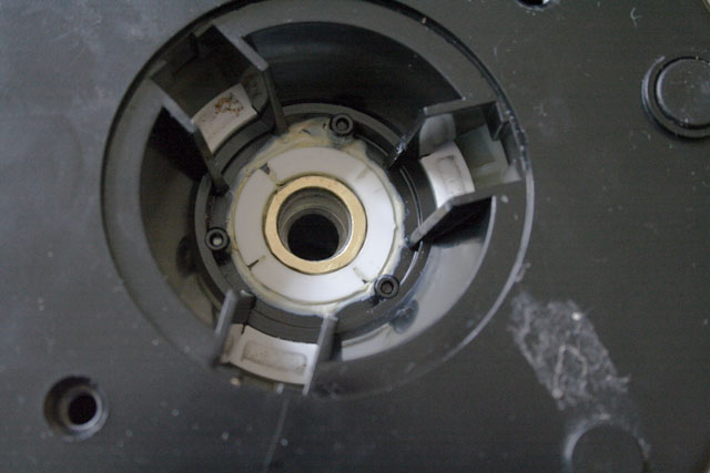

J'ai aussi trouvé l'origine du problème. Si vous avez suivi nos discussions sur l'ETX70 et son tuning, vous vous souvenez que ce p... de boulon blanc a été collé après avoir été mis en place.
Évidemment, pour démonter l'ETX, il faut casser cette colle :(
Comme ça paraît franchement idiot comme système, je n'ai pas remis de colle au remontage, ce qui induit un problème: le boulon se dévisse peu à peu, au fur et à mesure que l'axe tourne.
En serrant bien (trop), j'avais bloqué l'axe SUR la base, et donc, ça tournait plus :mad:

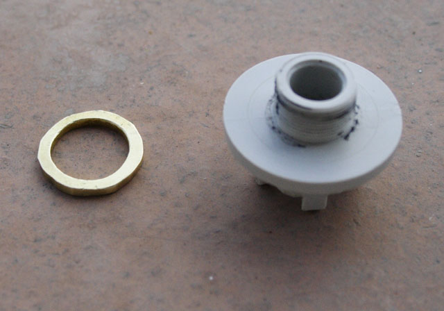

Intialement, j'avais ajouté une fine rondelle fibre, pour que le boulon prenne bien sur l'axe, sans serrer sur la base. Manifestement, ce n'est pas suffisant. Alors j'ai retaillé une rondelle laiton plus épaisse (diamètre intérieur 12mm, mais faut limer un peu), pour que le boulon blanc prenne bien sur l'axe, sans appuyer sur la bague en nylon, qui elle appuie sur la base.
La nouvelle rondelle laiton (ajustage intérieur à la lime ronde, extérieur à la lime électrique) et le boulon blanc :
La rondelle laiton en place dans le creux laissé par la bague nylon. Au fond, le pas de vis dans l'axe vertical :
