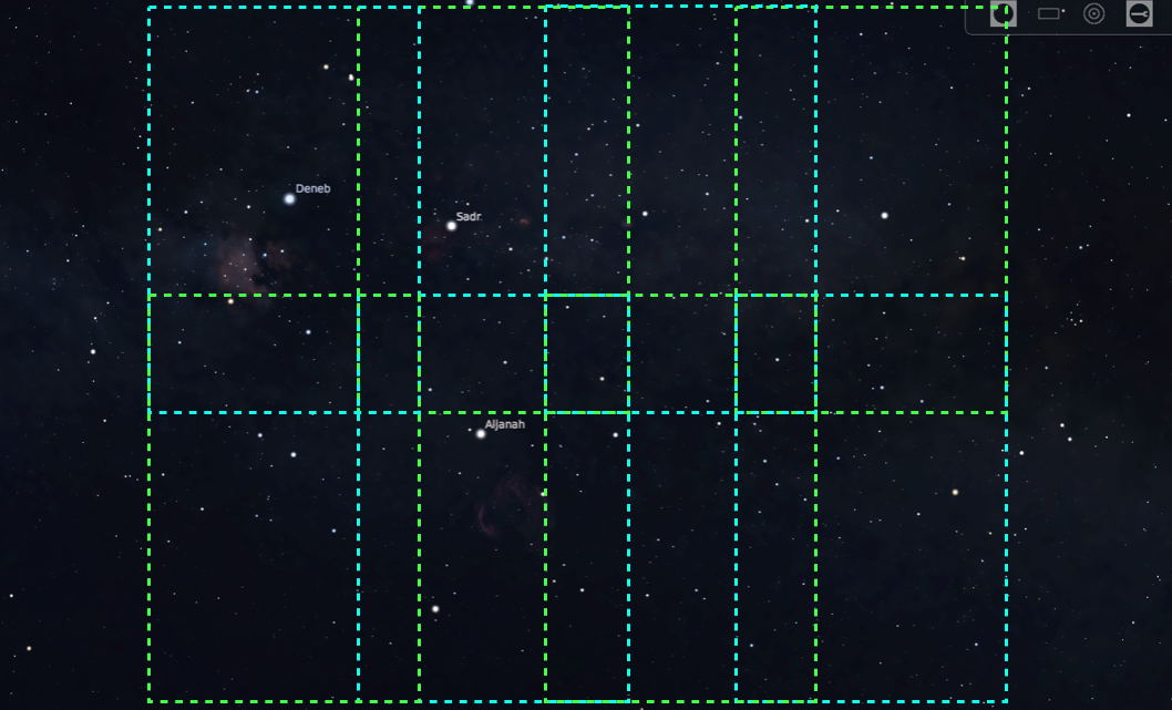

Première étape : définir le cadrage et le nombre de tuiles.
Un petit coup de stellarium et de dessin et hop, 8 tuiles à faire (mais je crois que pix offre une fonction permettant de faire ça, j'essaierai la prochaine fois).
5b997e578f851_Capturedcran2018-09-1222_40_23.thumb.png.a1c00ad9b6f09991a86833cc5d2dd2f6.png
8 tuiles donc : 155 poses de 30 sec à 3200 ISO et f2.

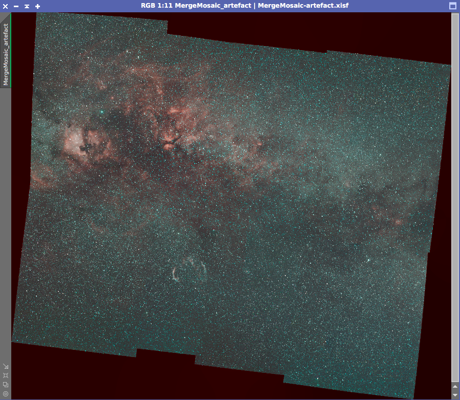

Il ne me reste plus qu'à lancer le process gradient merge mosaic en prenant ces 8 images, et paf
5b997e832c603_Capturedcran2018-09-1222_50_55.thumb.png.b754187097a351f575b3068b11efee2a.png
Malheureusement, il faut contrôler à la loupe, car des artefacts peuvent apparaitre dans les zones de jonction lorsque que des grosses étoiles sont présentes sur les bords des images.
Un exemple d'artefact :
5b997e97cfab7_Capturedcran2018-09-1222_52_18.png.3e7f4221e0af82018694e5808e88b150.png
La solution que j'ai trouvée : un petit coup de clone stamp pour effacer les étoiles problématiques localisées sur les bords des tuiles faisant la jonction.
La suite au prochain épisode. Ben oui, c'est un work in progress ;)

Ou augmenter le "shrink radius", par exemple à 10 ;)
il y a 11 minutes, acmalko a dit :
J'ai déjà essayé, et en faisant varier le feather radius également, mais sans succès, ou alors cela créait d'autre pbm.
Supprimer les étoiles problématiques est ce que j'ai trouvé de plus efficace ;)

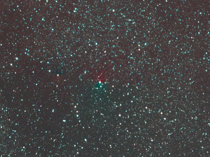

Ah oui, une petite question, qu'est ce c'est que cet "objet" près d'Albireo.
J'ai fait une grosse réduction d'étoiles pour rendre les faibles filaments visibles.
ça pourrait être sympa de cadrer cette cible.

L'objet près de Albiréo est G 65.3+5.7, un rémanent de supernova :
