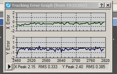

Depuis plusieurs soirées je n'arrive plus à calibrer le guidage avec Prism 10 , le quadrilatère ne se referme pas, ou alors part dans tous les sens.
J'arrive à calibrer et à suivre avec Maxim DL.
Je dois avoir un problème de configuration car l'équilibrage est parfait dans toutes les positions.
As tu essayé de calibrer avec Maxim ? Je n'ai pas de quadrilatére mais un "L".
J'utilise ce soft et jamais eu de soucis de calibration, à condition que le dark soit bien fait sur l'image de calibration (pour éviter les pixels chauds).
Faut également faire attention aux étoiles "perturbatrices" présentes dans le champ de la calibration, parfois le soft perd ses références ça part un peu à l'aventure.. il m'est arrivé de décaler un peu le champ pour n'avoir qu'une étoile assez lumineuse et sans équivoque dans le champ du capteur de calibration..  73's  6IIA
