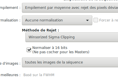

Yes!!! C'était ça.
Merci pour le coup de main.
Je continue mes expérimentations, pour l'instant il empile la totale.
Une question bete: avec un .ser, à quel moment il faut débayeriser?

Il faut débayériser après le prétraitement, sinon ton prétraitement ne sert a rien et n'a pas de sens.
Dans siril, après avoir appliqué ton Dark. Il faut cocher la case Dématricer dans l'onglet conversion et recharger ta vidéo pp_xxxxxx.ser.
La tu faisais l'alignement et l'empilement.
