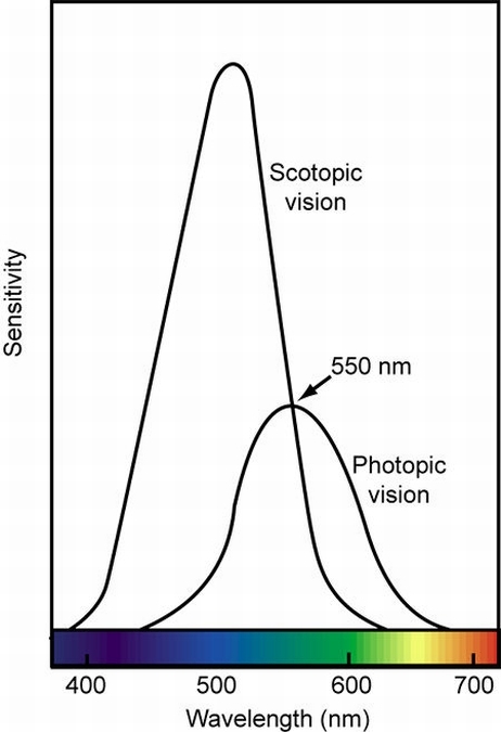

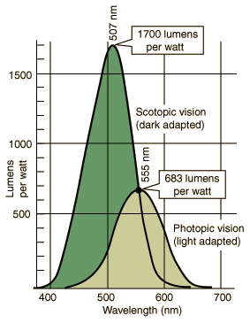

Ah Fred pour aller dans ton sens j'oubliais un détail :
on gagne une magnitude dans le cyan jusqu'au vert avec les bâtonnets. (et pas les cônes comme j'ai dis plus haut) et c'est aussi pour ça que le vert/bleu bouteille est la première couleur sur laquelle on tombe car on est attiré par la vision décalée et que l'on est souvent aux limites de sensitivité des cônes M. (devant les cônes L plus nombreux mais légèrement moins efficace)
