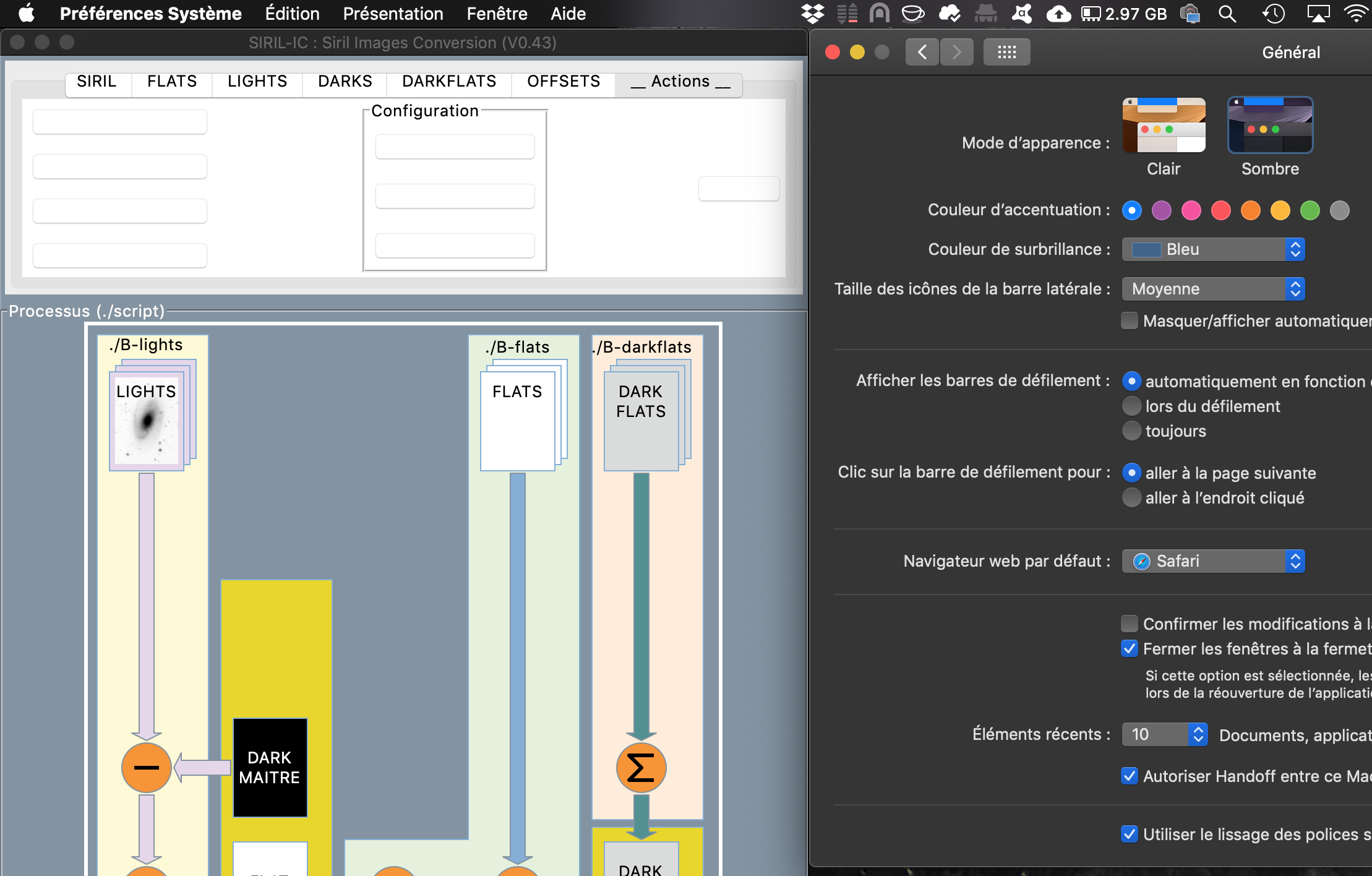

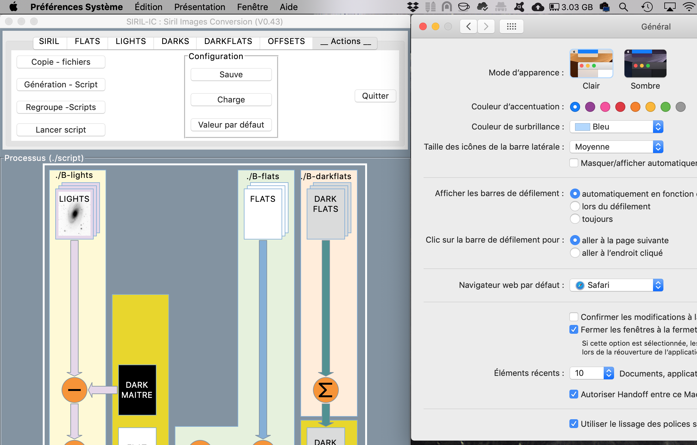

keymlinux Posté 9 mai 2019 Posté 9 mai 2019 @patdut: je confirme, pour MacOS on peut créer une application portable via "py2app" (par contre on se retrouve avec une application "non signée", avec les problèmes divers que cela pose...) @m27trognondepomme et @huguesmaillet: je n'ai pas de solution à votre problème d'affichage pour les boites de dialogue sous Linux, mais j'ai rencontré un problème similaire sous MacOS avec les boutons de l'onglet "Actions" dans Sirilic qui apparaissent tout blancs en fonction du thème d'affichage choisi. Avec le thème "clair" standard c'est OK, avec le thème "foncé" c'est tout blanc (et troublant). Ci dessous 2 captures d'écran plus explicites.
