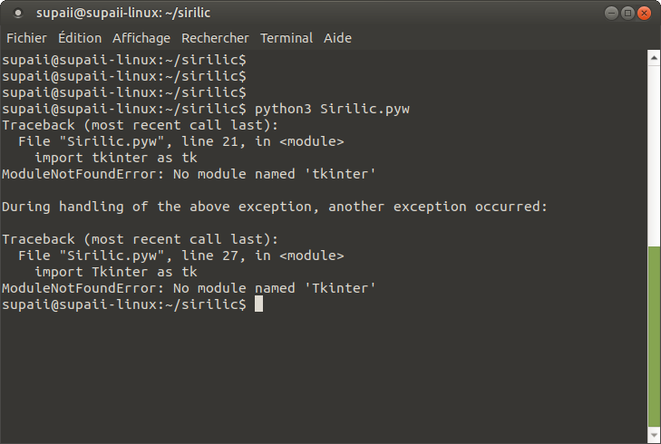

supaii Posté 10 mai 2019 Posté 10 mai 2019 Bonjour désolé si ça a été demandé, on l'a comment sous linux, ce pactage ? J'ai pris les fichier sur gitlab, mais après je sèche...
m27trognondepomme Posté 10 mai 2019 Auteur Posté 10 mai 2019 (modifié) sous linux, dans une console : git clone https://gitlab.com/free-astro/sirilic.git cd sirilic python3 Sirilic.pyw il faut que python3- tk soit installé : sous ubuntu: sudo apt install python3- tk Modifié 10 mai 2019 par m27trognondepomme
m27trognondepomme Posté 10 mai 2019 Auteur Posté 10 mai 2019 (modifié) Le 10/05/2019 à 16:00, m27trognondepomme a dit : il faut que python3- tk soit installé : sous ubuntu: sudo apt install python3- tk Voir davantage il faut installer python3- tk sudo apt install python3- tk Modifié 10 mai 2019 par m27trognondepomme 1

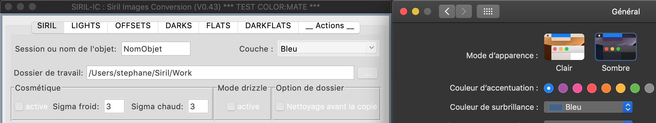

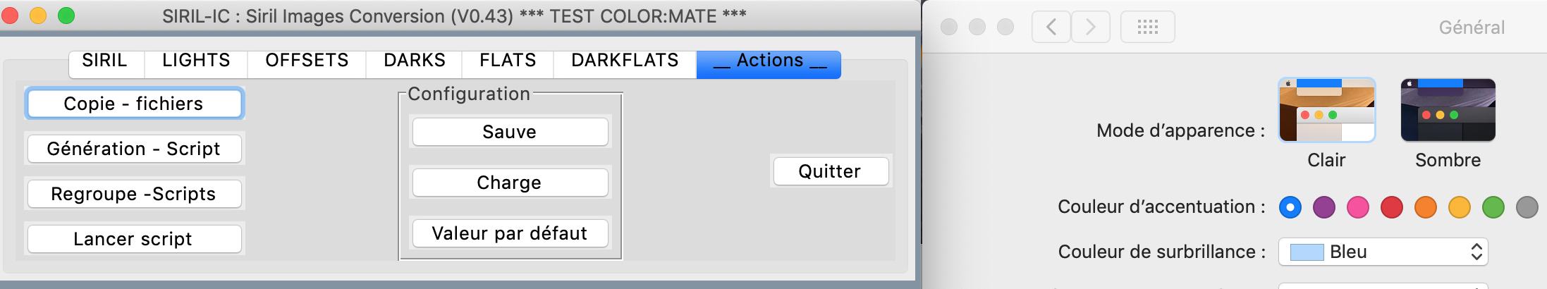

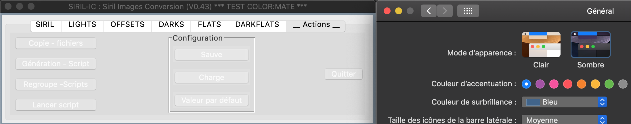

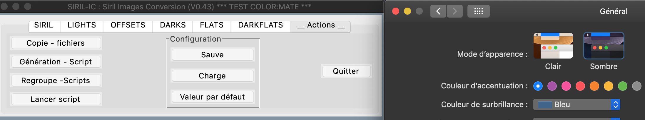

keymlinux Posté 11 mai 2019 Posté 11 mai 2019 Bonjour, Test sous MacOS avec thèmes clair/sombre Le fait d'avoir un peu foncé le fond des boutons permet de distinguer l'affichage des caractères blanc, mais c'est quand même peu lisible.

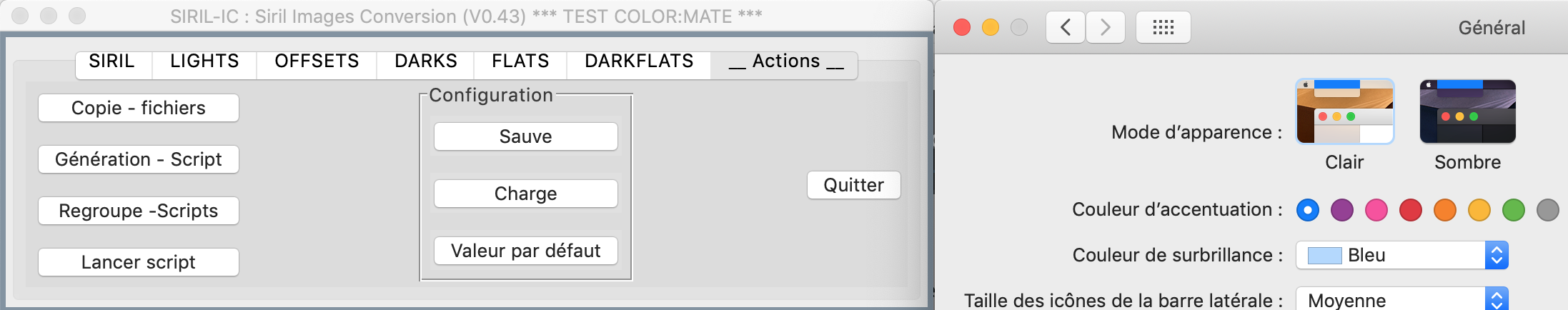

keymlinux Posté 11 mai 2019 Posté 11 mai 2019 note: en utilisant des ttk.Button et ttk.Checkbutton au lieu des tk.Button et tk.Checkbutton respectivement cela donne:

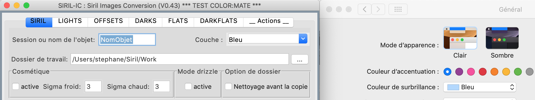

keymlinux Posté 11 mai 2019 Posté 11 mai 2019 Pour montrer l'effet des thèmes sur les Checkbutton, captures d'écran sur un autre onglet:
m27trognondepomme Posté 11 mai 2019 Auteur Posté 11 mai 2019 oui, je crois que je vais passer à du 100% ttk parce que la gestion de tk des couleurs me semble hasardeuse en fonction des plateformes et des environnements graphiques. Merci, je retourne à la mine faire une nouvelle version et je te demanderai de la tester à nouveau.

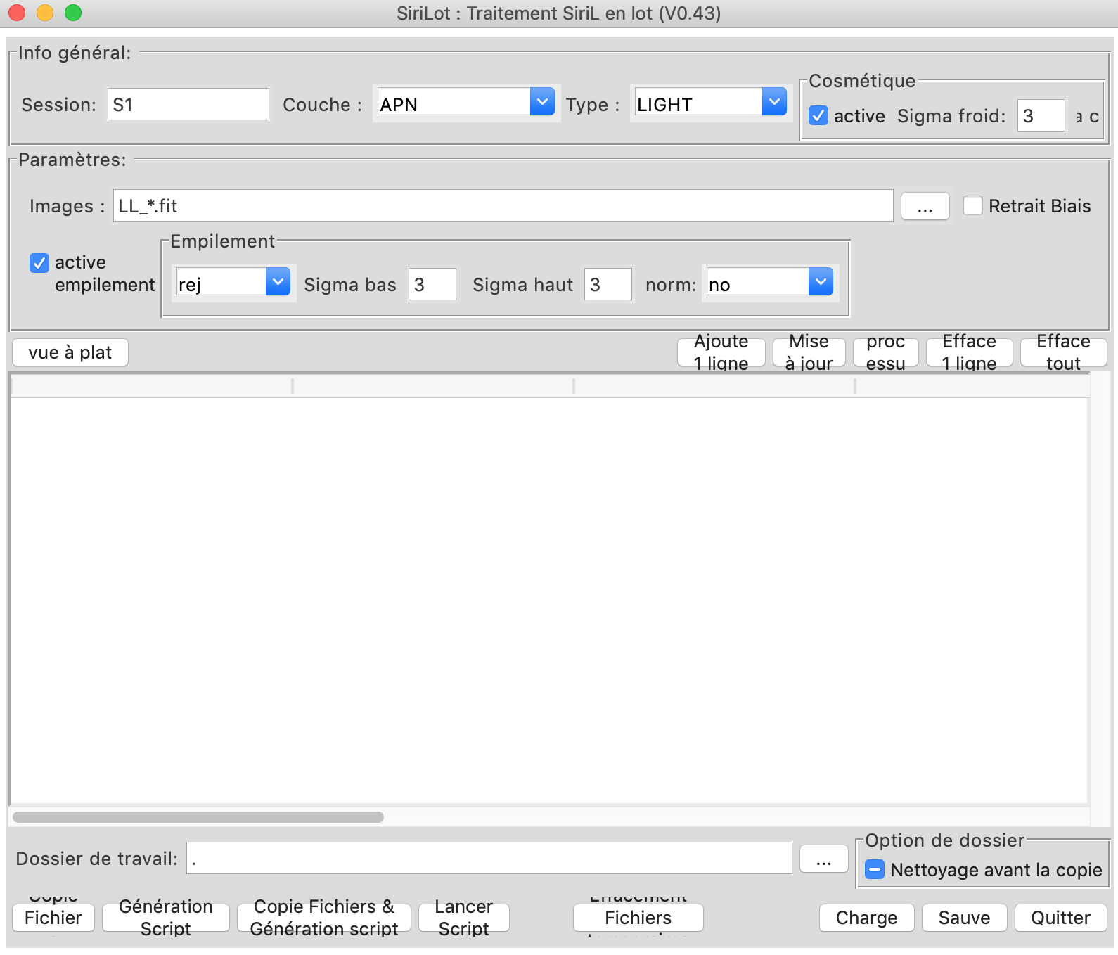

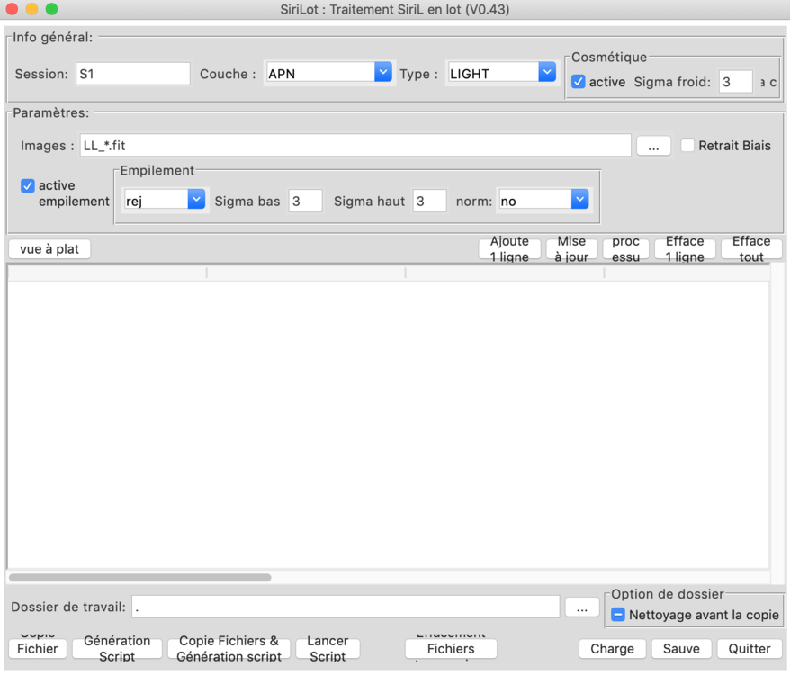

keymlinux Posté 11 mai 2019 Posté 11 mai 2019 Autre soucis d'affichage, limité à certains boutons de "Sirilot.pyw", et qui n'a rien à voir avec les thèmes: les boutons sont trop petits pour contenir leur libellé. Pour ceux situés en milieu de fenêtre, ce n'est pas grave, cela reste lisible, l'affichage déborde par dessus. Par contre pour ceux en bas de la fenêtre, les textes qui débordent des boutons sont recouverts par les frames contigûes et ne sont donc pas lisibles
