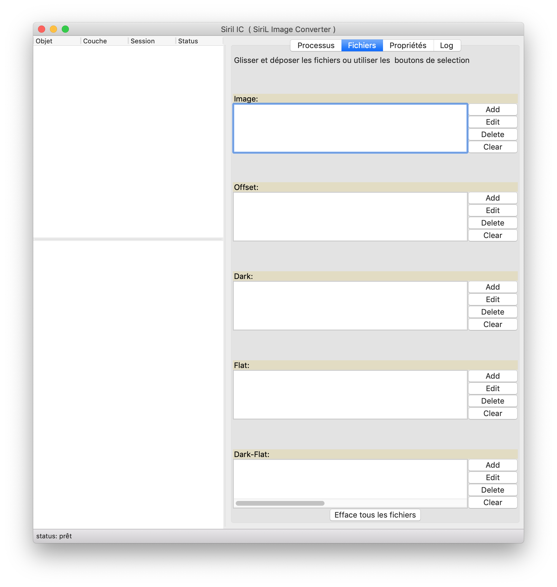

keymlinux Posté 16 juin 2019 Posté 16 juin 2019 Bonsoir, Tests effectués sur MacOS Mojave 10.14.5 Testé avec Sirilic 1.0.0 et 1.0.1 Testé avec Python 2.7.16 et 3.7.3 Installation de wxPython 4.0 via PIP >>> import wx >>> wx.version() '4.0.6 osx-cocoa (phoenix) wxWidgets 3.0.5' Effets indésirables perçus sur l’interface de Sirilic: Thème sombre (on peut contourner le problème en revenant au thème clair): - les libellés des boutons Process/Files/Properties/Log sont peu lisible Thèmes sombre et clair (là c’est plus grave, pas de contournement): - sur la page Process, pas d’affichage du graphique présentant le flow - sur les pages Files/Properties/Log: rien d’affiché, juste un fond gris Voir copie d’écran Après quelque recherches sur le net, il apparait que wxPython en version stable actuelle (4.0.x) gère mal les thèmes (il y avait le même problème avec python-tk qui pouvait être contourné en passant de tk à ttk) Après installation d’une version nightly-build de wxPython, cela résout pas mal de problème (pas tous, et il y a aussi le risque de quelques bugs sur des fonctionnalités récentes…) Pour installer wxPython à la dernière version stable: pip3 install -U wxPython Pour installer une version « dev » pip3 install -U --pre -f https://wxpython.org/Phoenix/snapshot-builds/ wxPython Après upgrade: >>> import wx >>> wx.version() '4.1.0a1.dev4155+1e750660 osx-cocoa (phoenix) wxWidgets 3.1.3' Tests réalisés après upgrade de wxPython en version 4.1 (en version python v2 et v3) Les pages « Files » et « Properties » ont enfin leur contenu (boutons, cases à cocher, liste déroulantes, etc…) et cela à la fois pour les thèmes « clair » et « sombre » Seule ombre au tableau, sur la page « process » le graphique du flow ne s’affiche toujours pas, je n’ai que l’affichage du fond gris-bleu. Cordialement

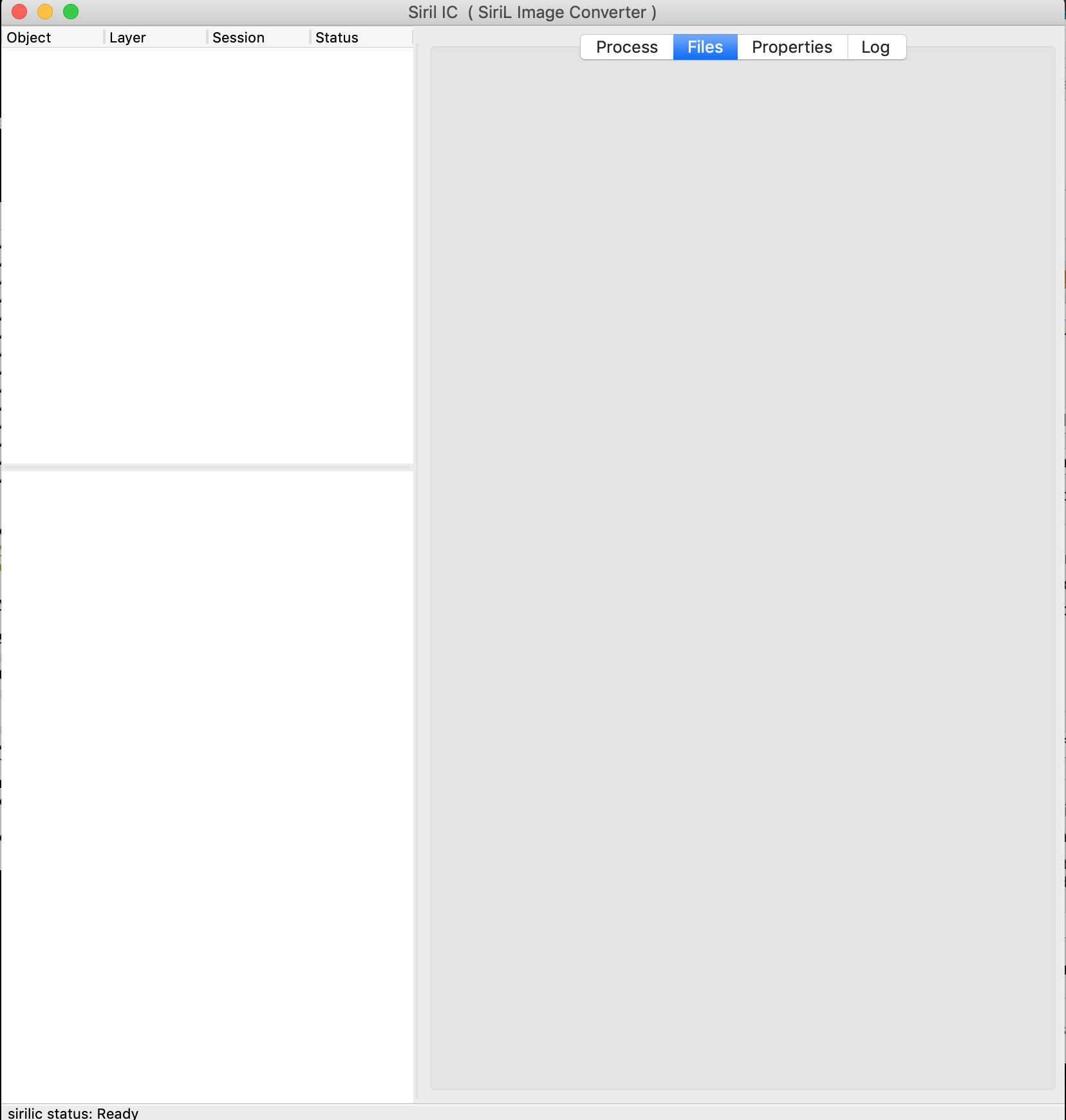

xavier@cz Posté 22 juin 2019 Posté 22 juin 2019 Le 16/06/2019 à 22:04, keymlinux a dit : [...] Voir davantage Pareil chez moi, heureusement, il y a la toujours version 0.49 ;-)
m27trognondepomme Posté 22 juin 2019 Auteur Posté 22 juin 2019 Je n'ai pas de MAC pour débugger ce problème. Je vous contacterai par MP pour obtenir plus d' infos pour que je puisse avancer sur le sujet.
m27trognondepomme Posté 22 juin 2019 Auteur Posté 22 juin 2019 (modifié) @xavier@cz: si tu passes en plein écran, est ce que les champs de l'onglet "Files" apparaissent-ils ? si tu lances dans une console "python Sirilic.pyw", y a-t-il des traces d'erreur d'afficher? Si oui, peux-tu me faire une copie d'écran ? Modifié 23 juin 2019 par m27trognondepomme
m27trognondepomme Posté 23 juin 2019 Auteur Posté 23 juin 2019 (modifié) @xavier@cz et @keymlinux : j'ai fait une petite modif dans le code (mais sans trop y croire), pouvez-vous faire un test ? l'archive est en pièce jointe : Sirilic_macos-v1.zipFetching info... Modifié 23 juin 2019 par m27trognondepomme

xavier@cz Posté 23 juin 2019 Posté 23 juin 2019 Le 22/06/2019 à 21:48, m27trognondepomme a dit : @xavier@cz: si tu passes en plein écran, est ce que les champs de l'onglet "Files" apparaissent-ils ? si tu lances dans une console "python Sirilic.pyw", y a-t-il des traces d'erreur d'afficher? Si oui, peux-tu me faire une copie d'écran ? Voir davantage Non pas d'erreur. J'ai envoyé les log en mode bavard.
keymlinux Posté 23 juin 2019 Posté 23 juin 2019 Bonjour, @m27trognondepomme: j'ai testé la version Sirilic-macos-v1, je n'ai pas noté de différence avec mes tests de la version précédente 1.0.1, à savoir: - avec la librairie wxPython 4.0.6 (stable), il y a des problèmes d'affichage quelque soit le thème graphique (boutons illisibles, éléments non affichées dans les onglets Fichiers et Propriétés - avec la librairie wxPython 4.1.0 (dev) plus de problème d'affichage Je pense que le problème ne viens pas de ton code mais des bugs "connus" de la lib wxPython 4.0 sous MacOS @xavier@cz: as tu essayé en installant la librairie wxPython en version "dev" 4.1 ? cela semble résoudre nos problèmes d'affichage sous MacOS (le mode opératoire est dans mon précédent post) Ci dessous capture image Sirilic v1 / Python3 / wxPython 4.1 sous MacOS: à priori l'affichage apparaît tel qu'attendu Cordialement
m27trognondepomme Posté 23 juin 2019 Auteur Posté 23 juin 2019 Je pense que le problème vient de la gestion des notebook (onglets) par la librairie wxpython 4.0x pour MacOS j'ai viré les notebook et remplacé les onglets par une version basique. @keymlinux peux tu l'essayer ? Sirilic_macos_v2.zipFetching info... ( attention, elle n'est pas compatible python 2.7)

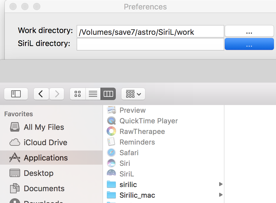

keymlinux Posté 24 juin 2019 Posté 24 juin 2019 @xavier@cz concernant la sélection du répertoire de Siril, j'ai aussi galèré un peu. Tu peux saisir directement le chemin : /Applications/Siril.app/Contents/Resources/bin On ne peut pas directement choisir le répertoire Siril depuis la boite de dialogue (le bouton avec les ...) car si on voit bien un "objet" nommé Siril, il s'agit en fait de la présentation de l'application au sens MacOs et pas de la présentation du répertoire "Siril.app"
m27trognondepomme Posté 24 juin 2019 Auteur Posté 24 juin 2019 Le 24/06/2019 à 21:35, keymlinux a dit : @xavier@cz concernant la sélection du répertoire de Siril, j'ai aussi galèré un peu. Tu peux saisir directement le chemin : /Applications/Siril.app/Contents/Resources/bin On ne peut pas directement choisir le répertoire Siril depuis la boite de dialogue (le bouton avec les ...) car si on voit bien un "objet" nommé Siril, il s'agit en fait de la présentation de l'application au sens MacOs et pas de la présentation du répertoire "Siril.app" Voir davantage au lieu de mettre le répertoire, je pourrais mettre le fichier siril si c'est plus simple. @xavier@czLa traduction des menus en français n'a pas l'air de fonctionner chez toi, alors que sur la copie d'écran de @keymlinux est bien en français . Est ce encore un problème de version Wxpython 4.06 ou 4.1 ?
