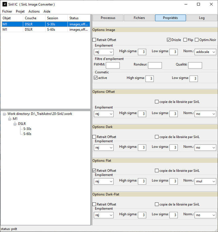

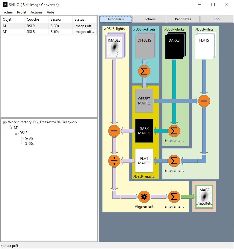

m27trognondepomme Posté 28 août 2019 Auteur Posté 28 août 2019 Oui, Siril est capable de prendre de 2 sessions voici quelques images qui illustrent un exemple du multi-session ( équivalent au script " Pre-traitement_APN_AvecDrizzle_AvecCorrectionCosmetique " mais en multi-session ) 1) les valeurs à cocher : 2) le processus en visuel: 3) les propriétés à cocher pour le multi-session et l'APN Pour info, les 2 scripts générés par Sirilic : sirilic-part1.ssf, sirilic-part2.ssf A la fin du 1ier script, Sirilic reprend la main et regroupe les images traités des 2 sessions dans un dossier et lance le 2nd script pour effectuer l'alignement de l'ensemble des images puis empilement.

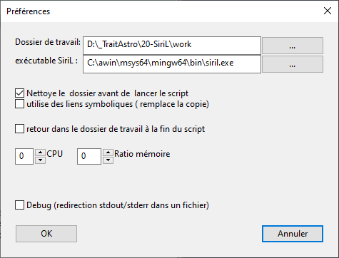

m27trognondepomme Posté 29 août 2019 Auteur Posté 29 août 2019 (modifié) c'est précisé dans la doc sur mon site: Citation Note pour utilisateurs windows : à partir de la version V0-46, Sirilic offre la possibilité de ne plus copier les images du dossier de travail mais d’utiliser des liens symboliques (excepté pour les APN sous windows). Pour utiliser les liens sous Windows 10, il est nécessaire de cocher le mode développeur dans Windows 10 : paramètres-> Mise à jour et sécurité -> Zone développeur. Voir davantage Dans le cas du multi-session avec un apn, il regroupe les fichiers traités (fit) à l'aide du lien symbolique si l'option a été sélectionnée. Si on ne ne veux pas travailler en mode développeur (ou admin) , alors il faut décocher l'option "lien symbolique". La gestion des liens symboliques est vraiment pas simple en comparaison de linux mais l'intérêt est d'éviter de dupliquer des fichiers (gain de temps et de place ). Modifié 30 août 2019 par m27trognondepomme

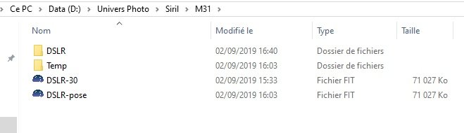

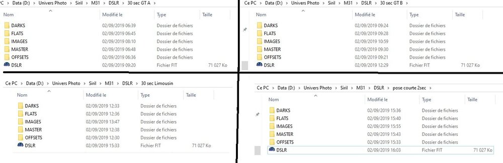

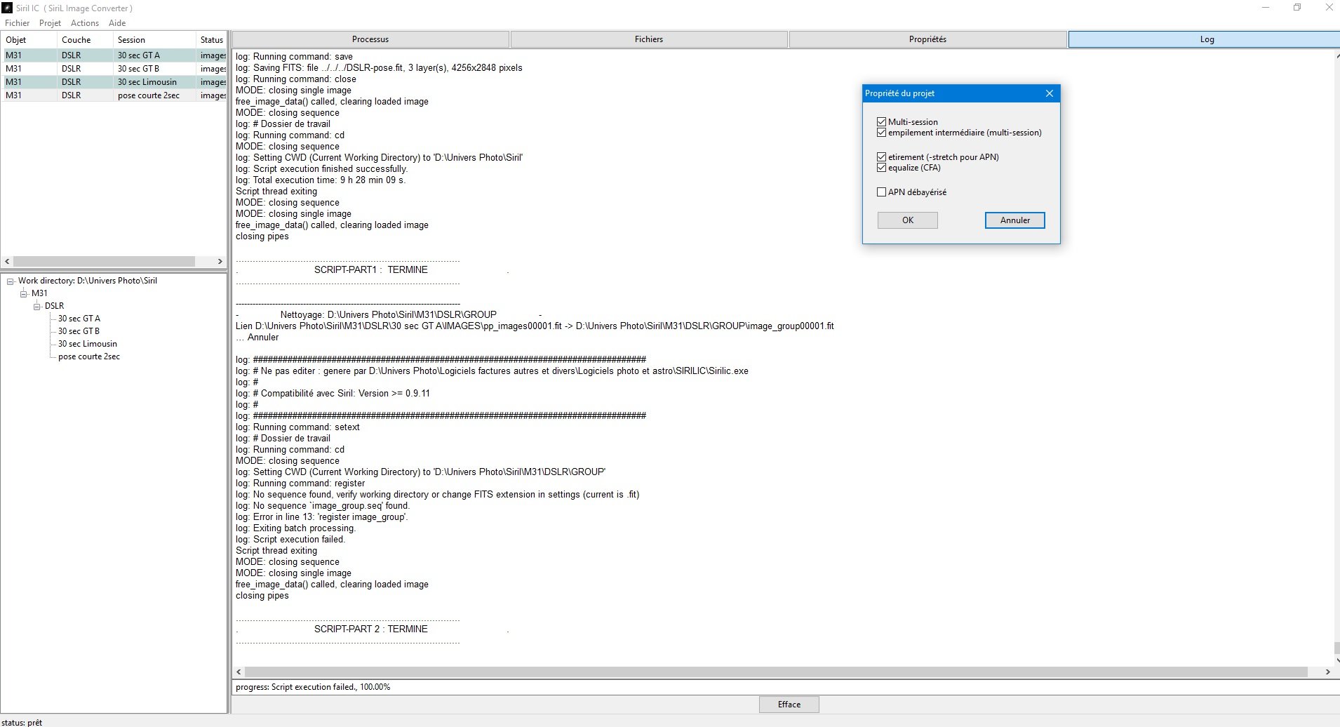

Anaxagor Posté 2 septembre 2019 Posté 2 septembre 2019 (modifié) Bonjour à tous, Comme je l'explique dans un précédent sujet, je souhaite faire fusionner plusieurs sessions du même objet, à savoir M31. Pour cela j'ai 4 sessions (3 avec un temps de pose de 30 sec et 1 de 2 sec seulement). Malheureusement, après 10-12h de moulinage, Siril IC m'indique que le "sript partie 2 est terminé" après avoir a échoué à s'executer...L'on m'a alors conseillé de prendre les images fit de chaque session et de les aligner et empiler sous Siril directement. Malheureusemet, j'ai 4 fichiers FIT de nom identique "DSLR" et de taille identique (71027 Ko) qui sont créés, c'est à dire un par session. Mais j'ai également deux autres fichiers "DSRLxxxxx". fit qui sont créés dans le dossier source. Je suis perdu, je n'arrive pas à ouvrir ni aligner ni empiler quoi que ce soit sous Siril. Et surtout j'ai l'impression que ce sont 6 fois les mêmes fichiers. Bizarre. Est-ce que quelqu'un voit ce qui pourrait clocher ? je joins le fichier texte en PJ si jamais.... Merci d'avance...! sirilic.logFetching info... Modifié 2 septembre 2019 par Anaxagor
Stéphiou Posté 2 septembre 2019 Posté 2 septembre 2019 (modifié) Le 02/09/2019 à 14:39, Anaxagor a dit : Est-ce que quelqu'un voit ce qui pourrait clocher ? je joins le fichier texte en PJ si jamais.... Voir davantage En attendant le retour de l'Architecte @m27trognondepomme de SIRILIC... Comme l'option "Empilement intermédiaire" est cochée, SIRILIC génère une image empilée pour chaque session de manière indépendante => 1 fichier DSLR généré ds chaque dossier/session. --> Contrôles ces fichiers DSLR l'un après l'autre : d'après ton LOG, les séries calibration+alignement+empilement pour chaque session se sont bien passées, tu dois voir différentes images empilées (les DSLR). Concernant l'erreur retournée par SIRILIC : il n'y a pas de séquence à aligner ds ton répertoire "D:\Univers Photo\Siril\M31\DSLR\GROUP", en particulier la séquence "image_group.seq". --> Regardes si le répertoire GROUP contient des images, à mon avis il est vide. De mémoire SIRILIC te copie toutes les images calibrées dématricées de chaque session ds ce répertoire GROUP et crée une nouvelle séquence de toutes ces images avant de toutes les aligner sur la 1ière image de cette grosse séquence : d'après tes LOGS, c'est au moment de lancer la commande d'alignement (REGISTER) que SIRILIC te retourne qu'il ne trouve aucune séquence ds ce répertoire GROUP. Il semble que SIRILIC n'a pas copié ces images ds le répertoire GROUP, ou plutôt qu'elles auraient été supprimées : peut-être que c'est lié à cette ligne à la fin de tes LOGS ? "Nettoyage: D:\Univers Photo\Siril\M31\DSLR\GROUP" C'est le seul message qui me "perturbe". Perso je ne coche jamais cette option de nettoyage de dossier, je préfère nettoyer moi-même, donc je ne sais pas trop ds ton cas : Après l'alignement puis l'empilement de toutes ces images ds le répertoire GROUP, en effet SIRILIC génère 2 images ds ton répertoire objet (M31) qui sont identiques (image finale empilée) mais avec des noms différents. Par contre, je ne sais pas si c'est ton cas, mais à tout débutant de SIRILIC, je recommande plutôt de commencer avec un cas simple et rapide à traiter, par ex 2sessions, sans drizzle etc...plutôt que de balancer toutes les sessions du 1ier coup : - question de bien assimiler l'enchainement de toutes les étapes - et surtout qu'une dizaine d'heures peuvent être totalement ruinées pour une simple erreur de paramétrage Honnêtement, le combo SIRIL + SIRILIC est hyper puissant pour du traitement multi-sessions, et plus il y a de sessions plus le paramétrage est exigeant et demande de l'attention ! Modifié 2 septembre 2019 par Stéphiou
Starfix87 Posté 3 septembre 2019 Posté 3 septembre 2019 @Anaxagor, ne cherches pas plus loin, c'est le même problème que j'avais !!!!! Comme l'a indiqué @m27trognondepomme, il faut passer en mode développeur (voir sa réponse ci-dessus). Ou bien, tu peux executer SIRILIC en mode Administrateur. Normalement, tu passeras à l’étape 2. PS: un conseil, refais tes tests avec qq images par session car attendre 10-12h pour s'apercevoir que cela ne va pas...cela agace un peu, non ? 😉
Anaxagor Posté 3 septembre 2019 Posté 3 septembre 2019 Bonjour Stephiou, Un grand merci pour avoir pris le temps de me faire une réponse détaillée...merci ! En fait, j'ai déjà fait un test avec une dizaine de photos justement. En prenant que 2 sessions, j'ai eu le même problème (en 5 minutes j'arrivais à l'échec de l'exécution du script 2). Une réponse de Fario me conseillait de prendre les deux fichiers FIT et de les ouvrir directement sur Siril pour faire l'alignement et l'empilement. Et sur ce test de quelques photos, après beaucoup d'essais, j'arrivai enfin à bidouiller comme ça. J'ai ddonc décidé de lancer les 4 sessions complètes, en vain donc. "--> Regardes si le répertoire GROUP contient des images, à mon avis il est vide." --> Totalement ! il est vide...je ne comprends pas pourquoi. Je vais réessayer en relisant bien ton message et en décochant "nettoyage automatique". Je vais refaire quelques petits tests de quelques photos oui, avant de retenter la lourde artillerie. Merci de ton aide en tout cas !
Anaxagor Posté 3 septembre 2019 Posté 3 septembre 2019 Le 03/09/2019 à 07:12, Starfix87 a dit : @Anaxagor, ne cherches pas plus loin, c'est le même problème que j'avais !!!!! Comme l'a indiqué @m27trognondepomme, il faut passer en mode développeur (voir sa réponse ci-dessus). Ou bien, tu peux executer SIRILIC en mode Administrateur. Normalement, tu passeras à l’étape 2. PS: un conseil, refais tes tests avec qq images par session car attendre 10-12h pour s'apercevoir que cela ne va pas...cela agace un peu, non ? 😉 Voir davantage Bonjour Starfix, merci pour ta réponse, ça me rassure également ! Normalement je suis en administrateur sur mon pc, mais bon : onglet "zone développeur" COCHEE Je refais un petit test avec quelques photos et reviens vers toi / vous pour vous tenir au courant si cela a fonctionné ou pas. Et encore merci de l'aide et pour ton message Starfix
Stéphiou Posté 3 septembre 2019 Posté 3 septembre 2019 Le 03/09/2019 à 08:47, Anaxagor a dit : En fait, j'ai déjà fait un test avec une dizaine de photos justement. Voir davantage Le rappel de Starfix, ça sent bon ! Et à tout hasard vérifies si tu as assez de place sur ton HDD/SSD.
m27trognondepomme Posté 3 septembre 2019 Auteur Posté 3 septembre 2019 Merci à @Stéphiou et @Starfix87 pour avoir répondu. Le diagnostic est correct: il faut soit décocher l'option "utilise des liens symboliques" ou bien, tu autorises le mode développeur de windows (paramètres-> Mise à jour et sécurité -> Zone développeur).

m27trognondepomme Posté 3 septembre 2019 Auteur Posté 3 septembre 2019 comme vous êtes plusieurs à avoir eu le problème du lien , je mettrai dans la prochaine version un message plus explicite sur windows indiquant que le lien a échoué et de vérifier si le mode développeur est actif. 1

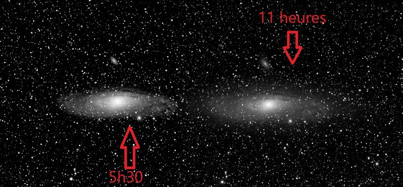

Anaxagor Posté 5 septembre 2019 Posté 5 septembre 2019 Bonjour bonjour, Alors, suite aux messages des gentils collègues du dessus, j'ai repris tout depuis le début en me mettant en mode développeur. Siril IC arrive cette fois à executer le script 2, vous aviez bien raison. J'ai ouvert l'un des fichiers FIT qui semblait correspondre à la sortie de l'empilement des deux sessions, et ça semble être pas mal ! Reste plus qu'à traiter tout ça pour voir si ça valait le coup. Je dois dire que sur mon PC au modeste processeur, SirilIC tourne très très bien. Pas de crash, pas de freeze etc. Et c'est puissant, en effet, dans mon p'tit mixage, il y avait environ 1200 brutes ! J'en profite également pour m'excuser, car bien qu'ayant lu et appris de fil, j'ai omis d'en remercier les participants et notamment son créateur M27trogondepomme ! Formidable boulot, R-E-S-P-E-C-T. Et encore merci pour m'avoir fait découvrir / apprendre à utiliser SrilIC. Je vous joins en passant (si j'y arrive) le fichier FIT, si certains veulent bidouiller les 11heures d'Andromède au a7s / samy 135 f2 ! TIF_brut_après_empilement_des_deux_sessions.fit 1
vinvin Posté 5 septembre 2019 Posté 5 septembre 2019 Ca fait pas beaucoup de signal pour 11 heures ! Et ça fait beaucoup de champ
Anaxagor Posté 5 septembre 2019 Posté 5 septembre 2019 (modifié) (en effet, j'ai comparé les deux images .fit butes, en auto ajustement sous Siril, et la version "11h" contiendrait à première vue moins de signal que la session de 5h30. Je vais voir d'où ça peut venir, et refaire l'empilement avec SirilIC peut-être) Quant au champ, je n'ai rien à dire sur cela^^ Modifié 5 septembre 2019 par Anaxagor
