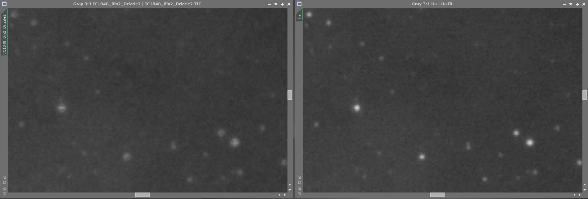

krotdebouk Posté 2 octobre 2019 Partager Posté 2 octobre 2019 (modifié) il y a 33 minutes, m27trognondepomme a dit : Fait un test en décochant les liens symboliques. Pareil mais j'ai trouvé ! Les brutes étaient dans un dossier nommé IC1848 - Ame@80ED[Test Bin2] Sirilic n'aime pas @ ou [ ], un dossier renommé IC1848 - Ame80EDTest Bin2 et c'est réglé Edit : et ça m'arrange bien. Même lot d'images stacké en drizzle 2. A gauche DSS, à droite Sirilic, échelle 3:1... Modifié 2 octobre 2019 par krotdebouk 2 Lien vers le commentaire Partager sur d’autres sites More sharing options...
