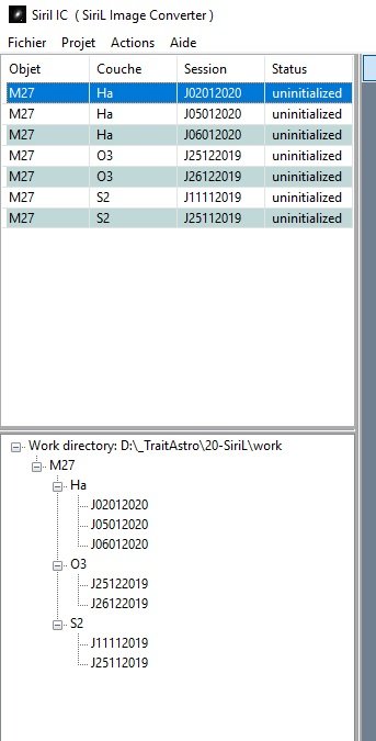

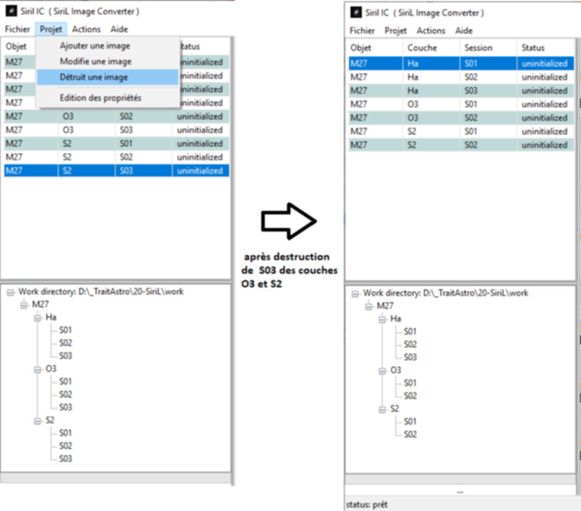

m27trognondepomme Posté 2 février 2020 Auteur Posté 2 février 2020 (modifié) j'avais zappé ton post. Dans ton cas, par exemple tu crées un projet Ha,O3,S2 avec 3 sessions puis tu détruis la 3ie session pour O3 et S2. Normalement, le script devrait fonctionner sans planter. Modifié 2 février 2020 par m27trognondepomme

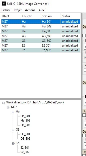

m27trognondepomme Posté 2 février 2020 Auteur Posté 2 février 2020 (modifié) on peut aussi créer (ou renommer ) les noms spécifiques pour chaque session comme dans l'exemple suivant: On peut donner des noms de session autres que S01 .. S03... : Modifié 2 février 2020 par m27trognondepomme
