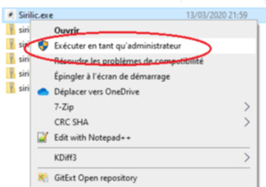

m27trognondepomme Posté 13 mars 2020 Auteur Posté 13 mars 2020 @olivierfred42 : excuse-moi pour ma réponse tardive, j'ai plu d'internet chez moi. le lien symbolique devrait fonctionner sur Windows8 . Mais je ne connais pas l'équivalent du mode développeur de windows10. Une solution est de démarrer en mode "administrateur"
lock042 Posté 15 mars 2020 Posté 15 mars 2020 Le 15/03/2020 à 07:09, olivierfred42 a dit : Ok ,je te remercie;je vais essayer Voir davantage sinon retourne sous linux, le monde est plus sûr ;).
olivierfred42 Posté 15 mars 2020 Posté 15 mars 2020 Le 15/03/2020 à 07:21, lock042 a dit : sinon retourne sous linux, le monde est plus sûr ;). Voir davantage Sous linux,je fais le traitement a la main comme tu m as appris; je voulais installer sirilic sur mon pc de capture w8 pour lancer un premier traitement quand je vais me coucher!! Et merci pour ton travail sur siril,qui,en +,est gratuit (ca,c est pour t enerver)😀 1
olivierfred42 Posté 15 mars 2020 Posté 15 mars 2020 Le 13/03/2020 à 21:37, m27trognondepomme a dit : @olivierfred42 : excuse-moi pour ma réponse tardive, j'ai plu d'internet chez moi. le lien symbolique devrait fonctionner sur Windows8 . Mais je ne connais pas l'équivalent du mode développeur de windows10. Une solution est de démarrer en mode "administrateur" Voir davantage OK, tout fonctionne.j etais persuadé d avoir deja essayé de lancer en mode admin.. Merci,a toi aussi,pour ton travail 1
