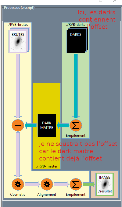

lock042 Posté 19 septembre 2018 Posté 19 septembre 2018 (modifié) @m27trognondepomme : on vient également de me faire remonter un "bug" dans le schéma. En fait on n'enlève pas les offsets aux lights (car l'offset est aussi présent dans dark). Dans le cas ou la personne ne fait pas de Flats, ca ne sert à rien de faire d'offset. Le dark seul suffit. En effet, si on fait : Images - Master_dark On enlève le signal dark et offset d'un seul coup. Modifié 19 septembre 2018 par lock042
m27trognondepomme Posté 19 septembre 2018 Auteur Posté 19 septembre 2018 Le 19/09/2018 à 14:32, lock042 a dit : @m27trognondepomme : on vient également de me faire remonter un "bug" dans le schéma. En fait on n'enlève pas les offsets aux lights (car l'offset est aussi présent dans dark). Dans le cas ou la personne ne fait pas de Flats, ca ne sert à rien de faire d'offset. Le dark seul suffit. En effet, si on fait : Images - Master_dark On enlève le signal dark et offset d'un seul coup. Voir davantage Il suffit de décocher la case [] offset quand tu as seulement un dark comme le montre l'image ci-dessous :

lock042 Posté 19 septembre 2018 Posté 19 septembre 2018 Le 19/09/2018 à 19:02, m27trognondepomme a dit : Il suffit de décocher la case [] offset quand tu as seulement un dark comme le montre l'image ci-dessous : Voir davantage Oui, mais l'image entière est erronée

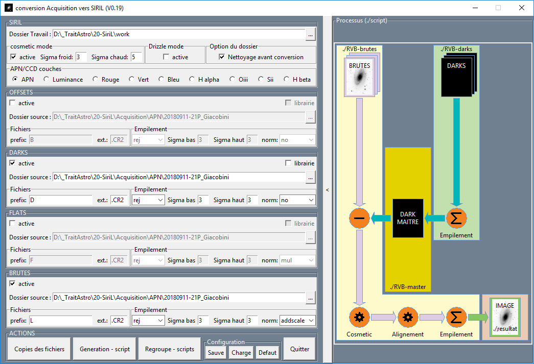

m27trognondepomme Posté 19 septembre 2018 Auteur Posté 19 septembre 2018 Le 19/09/2018 à 19:12, lock042 a dit : Oui, mais l'image entière est erronée Voir davantage Je ne comprend pas : mon image est fausse ? Sur l'image jointe ci-dessus, je fais bien : Images - Master_Dark. Je ne vois pas où est l'erreur. ( je dois fatiguer , c'est la fin de journée )
lock042 Posté 19 septembre 2018 Posté 19 septembre 2018 Le 19/09/2018 à 19:22, m27trognondepomme a dit : Je ne vois pas où est l'erreur. ( je dois fatiguer , c'est la fin de journée ) Voir davantage Non mais moi aussi. Car tu montres que tu enlève l'offset du dark. Disons que actuellement, dans le script, on laisse le master-offset au master-dark et on n'enlève pas de master-offset aux lights. Du coup c'est pas ce qui est montré sur l'image, mais bon .... est-ce grave ? Je ne sais pas.
m27trognondepomme Posté 19 septembre 2018 Auteur Posté 19 septembre 2018 Le 19/09/2018 à 19:10, gehelem a dit : merci (je l'avais déjà...) Voir davantage Mais l'as-tu dans la version 2.7 sous ubuntu 18.04 ? il faut faire peut-être sudo apt install python2-tk ? Si tu as le message qu'affiche python2.7 quand il plante ça me donnera une piste . Pour info, sur archlinux en python2.7.15, le script fonctionne avec la dernière version.
m27trognondepomme Posté 19 septembre 2018 Auteur Posté 19 septembre 2018 Le 19/09/2018 à 19:31, lock042 a dit : Non mais moi aussi. Car tu montres que tu enlève l'offset du dark. Disons que actuellement, dans le script, on laisse le master-offset au master-dark et on n'enlève pas de master-offset aux lights. Du coup c'est pas ce qui est montré sur l'image, mais bon .... est-ce grave ? Je ne sais pas. Voir davantage Sur l'image jointe quand je décoche offset ça fait bien ce que tu dis. J'ai annoté l'image du processus en rouge. Je n'enlève pas directement le master-offset au lights mais via le master-dark car je n'ai pas soustrait le master-offset aux images darks.

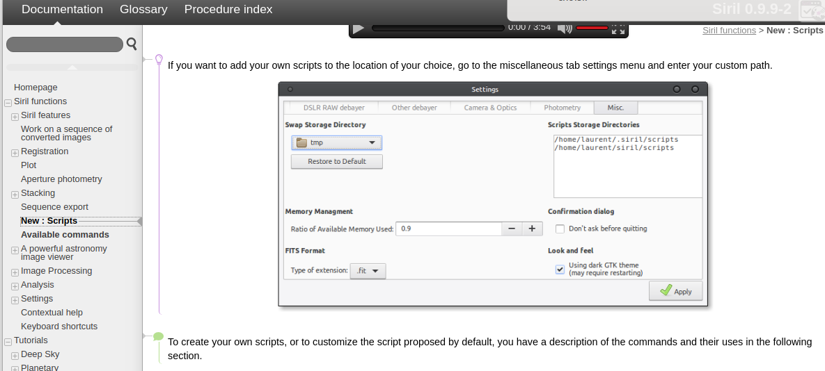

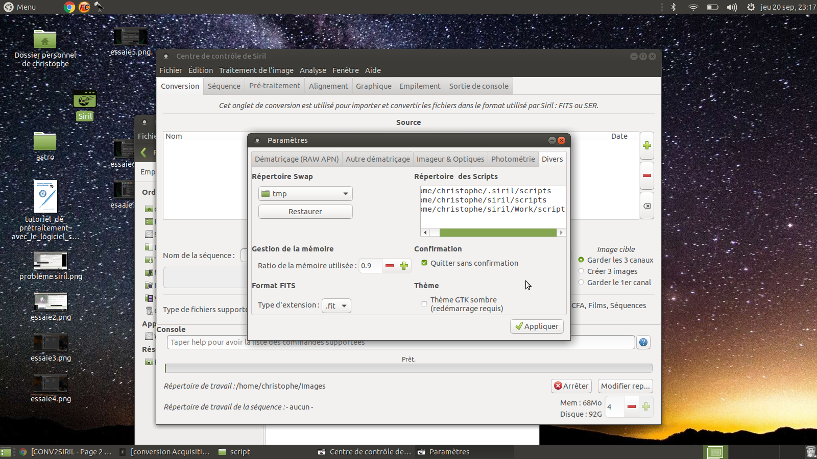

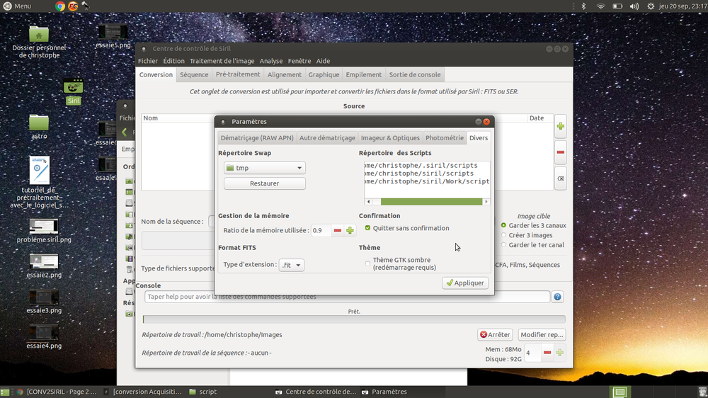

ch_porchet Posté 20 septembre 2018 Posté 20 septembre 2018 bon j'ai essayer de faire fonctionner ce petit programme j'ai une chose étrange , j'arrive pas a crée dans Siril l'onglet "script"
m27trognondepomme Posté 20 septembre 2018 Auteur Posté 20 septembre 2018 Quand tu as ajouté le chemin dans Siril, il faut redémarrer Siril pour qu'il lise les scripts au démarrage.
gehelem Posté 20 septembre 2018 Posté 20 septembre 2018 Le 20/09/2018 à 21:07, ch_porchet a dit : bon j'ai essayer de faire fonctionner ce petit programme j'ai une chose étrange , j'arrive pas a crée dans Siril l'onglet "script" Voir davantage il faut que tes scripts existent quelque part, et que tu dises à Siril où les chercher Edit : et redémarrer, merci m27... Mais surtout, il faut lire la doc 1

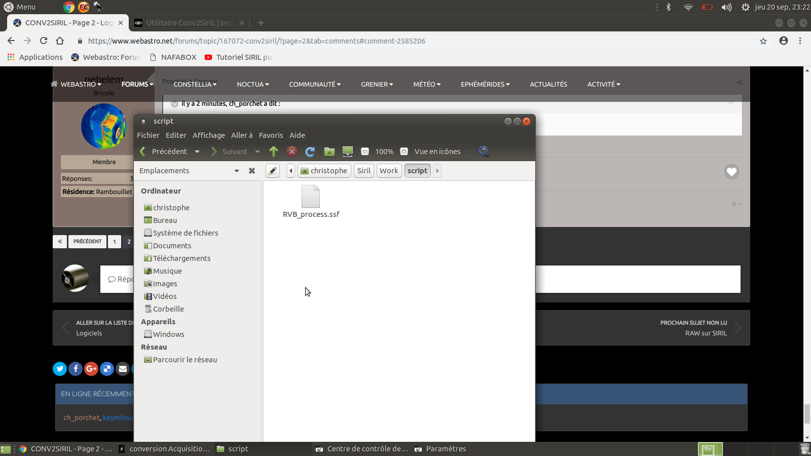

gehelem Posté 20 septembre 2018 Posté 20 septembre 2018 Le 20/09/2018 à 21:18, ch_porchet a dit : c'est se que je l'ai fais correctement Voir davantage Et ce dossier contient des fichiers *.ssf ? edit : préfère les copier/coller plutôt que de saisir à la main là, le W majuscule à Work me parait suspect, mais je dis ça je dis rien edit II : ou le s minuscule à siril
m27trognondepomme Posté 20 septembre 2018 Auteur Posté 20 septembre 2018 (modifié) tu as mis Siril avec un S majuscule et pas dans le chemin de recherche des scripts Modifié 20 septembre 2018 par m27trognondepomme 2
gehelem Posté 20 septembre 2018 Posté 20 septembre 2018 Le 20/09/2018 à 21:25, m27trognondepomme a dit : tu as mis Siril avec un S majuscule et pas le chemin de recherche des scripts Voir davantage trop rapide, mon screenshot m'a fait perdre au finish 1
