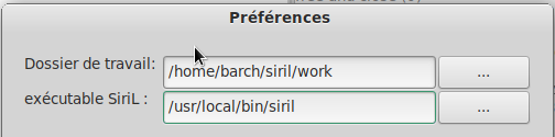

Fly Posté 31 mars 2020 Posté 31 mars 2020 Bonjour à tous, Question bête : sous linux il faut mettre quoi dans le menu "Préférences" dans le champ "Exécutable Siril" ? Merci d'avance pour votre aide
m27trognondepomme Posté 31 mars 2020 Auteur Posté 31 mars 2020 (modifié) oui, c'est ça si Siril est installé dans ce dossier /usr/bin. Chez moi comme je le compile, il se trouve dans le dossier /usr/local/bin si tu ne sais pas , tapes dans un terminal : which siril Modifié 31 mars 2020 par m27trognondepomme
Fly Posté 31 mars 2020 Posté 31 mars 2020 (modifié) Merci c'est que je viens de trouver (plus tôt dans le topic) et tester, malheureusement ça ne marche pas, le 2eme script me dit qu'il ne trouve pas siril 😕 NB : j'ai testé avec "siril" tout court et "/usr/bin/siril" (ce qui est répondu par which siril) (sans les guillemets évidemment) Peut-être que la V1.08 ne fonctionne pas avec 0.99.1 ? Comment je peux faire sinon ? Je ne crois pas avoir trouvé de version plus récente. Modifié 31 mars 2020 par Fly

m27trognondepomme Posté 31 mars 2020 Auteur Posté 31 mars 2020 dans le menu "Préférences" dans le champ "Exécutable Siril" , tu n'aurais pas un espace en trop à tout à hasard ?
Fly Posté 31 mars 2020 Posté 31 mars 2020 (modifié) Non, j'ai pensé à ça et il n'y en a pas. J'ai essayé de plusieurs façon pour écarter ce problème, en le tapant à la main en faisant attention, et en choisissant le path depuis le browser. Modifié 31 mars 2020 par Fly
