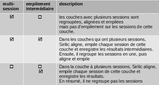

Fly Posté 2 avril 2020 Partager Posté 2 avril 2020 Question complémentaire : Je suis en train de faire du multi-session avec des ISO différents (200 et 1600 ISO) il me faut cocher "empilement intermédiaire" ou non ? Lien vers le commentaire Partager sur d’autres sites More sharing options...
m27trognondepomme Posté 2 avril 2020 Auteur Partager Posté 2 avril 2020 il y a une heure, Fly a dit : Question complémentaire : Je suis en train de faire du multi-session avec des ISO différents (200 et 1600 ISO) il me faut cocher "empilement intermédiaire" ou non ? non pas obligatoire: ça sert uniquement si tu veux en plus l'empilement globale avoir aussi l'empilement de chaque ISO. il y a une heure, Fly a dit : Ch'tite question : La coche "Optim. Noir" sur sirilic, on est d'accord que ça correspond ça correspond à la coche "Optimisation" des darks sur Siril ? oui, c'est ça Lien vers le commentaire Partager sur d’autres sites More sharing options...

m27trognondepomme Posté 2 avril 2020 Auteur Partager Posté 2 avril 2020 (modifié) @Cissou8 le mutli-session va pré-traiter (Dark/Offset/Flat) séparément chaque session via le script "sirilic-part1.ssf" , puis il crée un dossier GROUP dans lequel il va copier ( ou lien symbolique) les images de chaque image ( en les renumérotant) , puis lance le second script "sirilic-part2.ssf" pour effectuer l'alignement et l'empilement. l'option "empilement intermédiaire" permet de faire en plus l'alignement et l'empilement de chaque session. Le tableau suivant explicite ce que fait la combinaison des options Multi-session et Empilement intermédiaire. Exemple de projet (NGC281) mélangeant les multi-session (Ha/L) et mono-session (RGB): les dossiers créés par sirilic: Modifié 2 avril 2020 par m27trognondepomme Lien vers le commentaire Partager sur d’autres sites More sharing options...

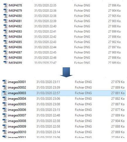

TonyBANKS75 Posté 12 avril 2020 Partager Posté 12 avril 2020 (modifié) Salut les fans de Siril 😀 J'utilise Sirilic régulièrement, pour pré-traiter les images d'APN. Mais je rencontre un souci pour les images de l'un des objets phares du moment : la comète ALTLAS Y4. Voilà mon problème : J'image avec un APN Pentax K70. Et j'ai pris l'habitude, du temps où je jouais avec IRIS, d'enregistrer mes RAW au format DNG car il ne traitait pas le format natif Pentax (.PEF). Maintenant, comme Siril traite de nombreux formats, dixit @Argonothe 😉, je pourrais tenter le PEF. Quand Sirilic fait la copie des images dans le répertoire de traitement, il ne suit pas l'ordre (horodatage) des images. Ce n'est pas grave pour du CP, mais c'est plus ennuyeux pour une comète si on veux faire, par exemple un petit film ou pour aligner sur le noyau. Car Siril reprend cet ordre dans les différentes séquences. Voyez la comparaison ci-jointe entre les brutes d'APN (IMGPxxxx) et la copie Sirilic (imagesxxxxx). Ai-je coché un truc en trop ou oublié une réglage ? Tony Modifié 12 avril 2020 par TonyBANKS75 Lien vers le commentaire Partager sur d’autres sites More sharing options...
lock042 Posté 12 avril 2020 Partager Posté 12 avril 2020 il y a 22 minutes, TonyBANKS75 a dit : Quand Sirilic fait la copie des images dans le répertoire de traitement, il ne suit pas l'ordre (horodatage) des images. Ce n'est pas grave pour du CP, mais c'est plus ennuyeux pour une comète si on veux faire, par exemple un petit film ou pour aligner sur le noyau. Car Siril reprend cet ordre dans les différentes séquences. Non, siril lit les EXIF et la date. T'as juste a prendre deux images assez éloigné temporellement l'une de l'autre. Lien vers le commentaire Partager sur d’autres sites More sharing options...
TonyBANKS75 Posté 12 avril 2020 Partager Posté 12 avril 2020 Je suis d'accord @lock042, mais quand j'exporte pour faire un .avi par exemple, il prends l'ordre de numérotation des images dans la séquence ? Non ? Pour ne rien te cacher, j'ai fais la démo hier à @Argonothe 😄 Tony Lien vers le commentaire Partager sur d’autres sites More sharing options...
lock042 Posté 12 avril 2020 Partager Posté 12 avril 2020 Pour l'export oui. Mais pour le traitement cométaire non :). Lien vers le commentaire Partager sur d’autres sites More sharing options...
