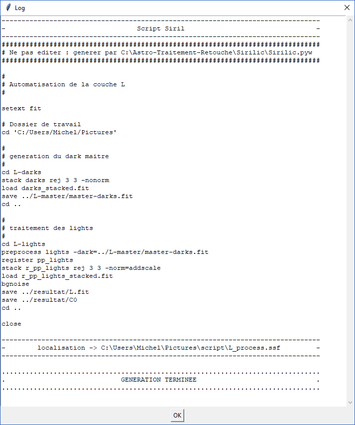

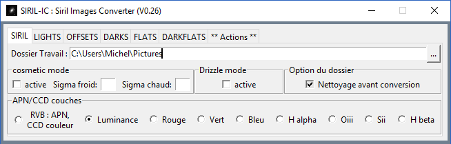

m27trognondepomme Posté 6 octobre 2018 Auteur Posté 6 octobre 2018 (modifié) @gwondaleya Je viens de mettre à disposition sur le site de mon association la version 0-26 qui ajoute le DarkFlat. astroslacholet.wordpress.com J'ai du réagencer l'interface graphique pour minimiser la taille et la clarté. Pour accéder aux paramètres OFFSET/DARK/.../LIGHT, il faut cliquer sur les onglets. La visualisation du processus n'est plus masquable. Modifié 9 octobre 2018 par m27trognondepomme
gwondaleya Posté 7 octobre 2018 Posté 7 octobre 2018 Bonsoir et merci j'aime bien cette interface avec un onglet par type de pose. c'est plus convivial et plus "intuitif" et en même temps plus "pro" !A tester d'urgence Joël

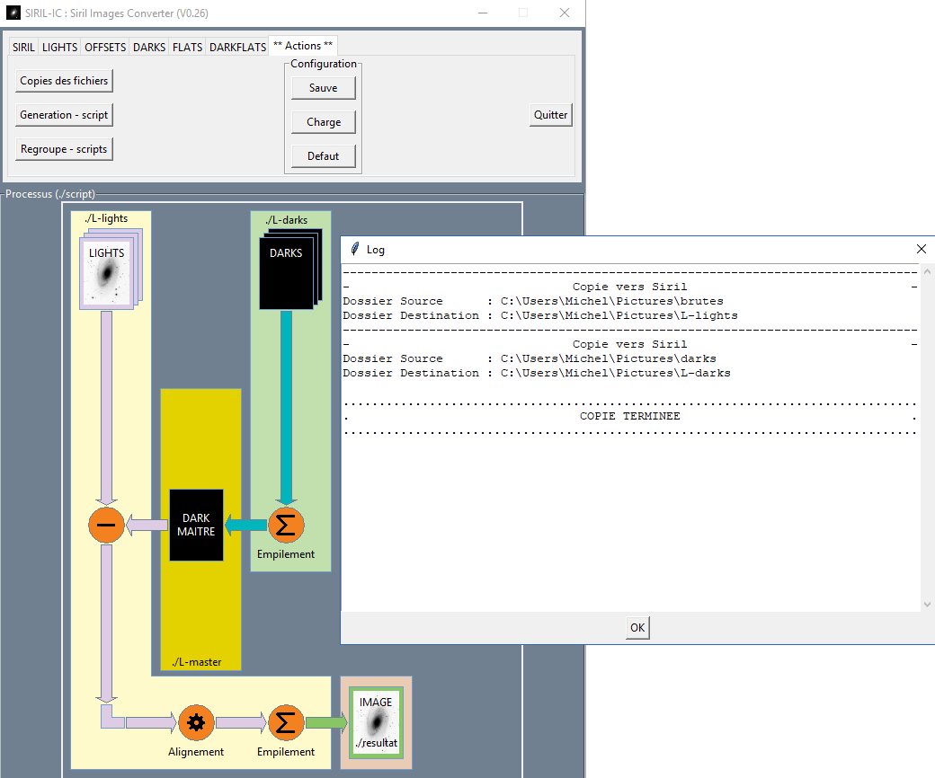

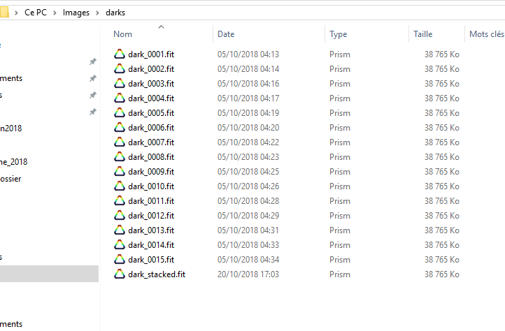

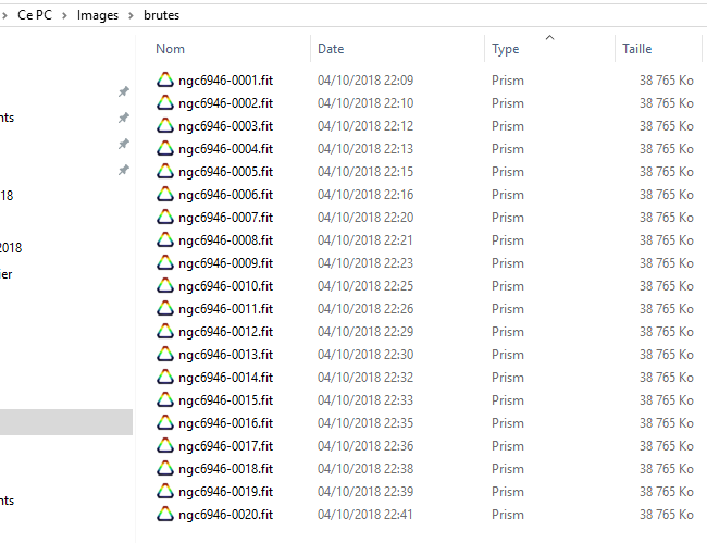

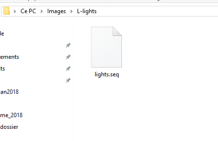

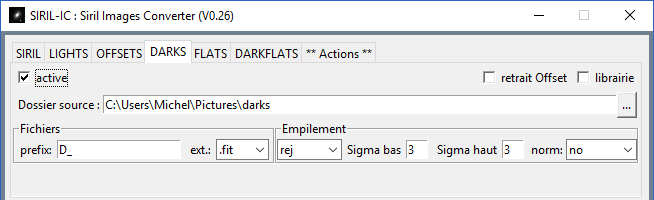

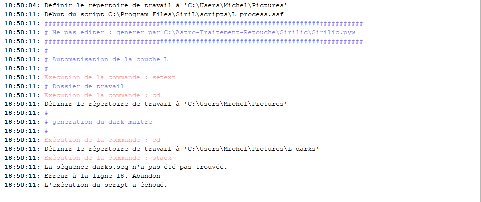

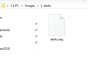

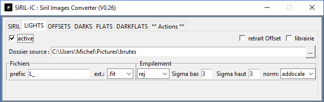

Colmic Posté 21 octobre 2018 Posté 21 octobre 2018 Salut, j'ai un soucis ou alors j'ai pas tout compris : Je veux créer un script qui va prendre une série d'images FIT dans mon dossier /images/brutes, soustraire des darks qui sont dans /images/darks, puis aligner et empiler le tout. Voici les brutes et les darks : Je lance donc Sirilic. Voici les paramètres que je lui donne : Flats, offsets et darkflats sont décochés. Dans action je lance Copie des fichiers, visiblement ça se passe bien. Dans les dossiers L-Lights et L-darks il me crée uniquement les fichier seq, il ne copie pas les fits, est-ce normal déjà ? Ensuite je génère le script : Je lance Siril et le script et ça plante. J'ai raté un truc ? EDIT : si je prends maintenant comme dossiers sources, L-lights et L-darks et que j'y copie-colle mes fits, ça ne change rien, l'erreur est la même, il ne trouve pas la séquence alors qu'elle existe bien dans le dossier.
keymlinux Posté 21 octobre 2018 Posté 21 octobre 2018 Bonjour, Il me semble que les fichiers ne sont pas copiés car les champs "préfix" ne reflètent pas ton nomage de fichiers. Exemple: tes dark se nomment "dark_<numero>" mais tu a laissé "D_" dans le champ de recherche "préfix" Cordialement
m27trognondepomme Posté 21 octobre 2018 Auteur Posté 21 octobre 2018 (modifié) oui, le problème est le préfixe mal renseigné. Si dans le dossier tu as que des darks, tu peux rien mettre. J'ai ajouté ce champ pour distinguer les darks, flats , offsets ou lights quand ils sont localisés dans le même dossier. Dans la prochaine version, je mettrai le champ vide par défaut : ça évitera ce genre problème. Modifié 21 octobre 2018 par m27trognondepomme

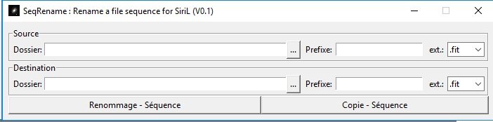

m27trognondepomme Posté 23 octobre 2018 Auteur Posté 23 octobre 2018 J'ai mis la version V0.28 sur le site de mon club: astroslacholet.wordpress.com Ajout du champ seance/objet et simplification du choix de la couche par une liste déroulante. Je n'ai pas mis d'onglet supplémentaire à Sirilic pour le renommage : ça devait un peu trop usine à gaz 😒 J'ai préféré faire un script indépendant, il faut cliquer sur le fichier "SeqRename.pyw" pour lancer l'outil: A noter qu'en sélectionnant un fichier image de la séquence via le bouton [...], les champs dossier, prefixe et extension seront automatiquement compléter. Une fois tous les champs saisis , on clique soit sur Renommage ou Copie. Pour info, le fichier <*.seq> est aussi regénéré. @Colmic : espérant que ça réponde en partie à ton besoin. Je continue à réfléchir sur le 3ieme point pour générer un script qui empile les images prétraitées issues de plusieurs séances. Ce ne sera pas simple . 2

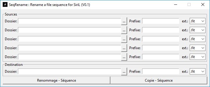

m27trognondepomme Posté 24 octobre 2018 Auteur Posté 24 octobre 2018 Mise à jour de la version V0.28 en V0.28a : J'ai ajouté une petite amélioration dans l'outil de renommage : on peut maintenant fusionner 5 séquences en une. 3
