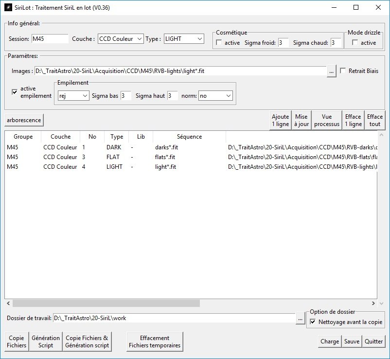

m27trognondepomme Posté 12 novembre 2018 Auteur Posté 12 novembre 2018 (modifié) la version Sirilic V0.36 apporte un outil supplémentaire : Sirilot C’est la contraction de « SiriL + Lot ». SiriLot est une extension de sirilic qui permet de traiter en lot plusieurs couches et sessions. En effet, Sirilic est adapté pour traiter 1 seule couche mais dès que l'on voulait traiter les 4 couches LRVB , il fallait faire 4 fois l'opération "Copie + génération de script". Je souhaitais toute fois garder Sirilic: j'ai donc créer un second outil avec une interface graphique plus orientée traitement par lot: Je n'ai pas encore fait de notes explicatives du fonctionnement. En bref: Les champs de la partie hautes restent très similaires à ceux de Sirilic. Le bouton [Add Ligne] ajoute une ligne avec les valeurs des champs du dessus. La modification d'une ligne se fait en : en sélectionnant la ligne avec la la souris en modifiant les valeurs puis en faisant [Mise à jour] La vue permanente du processus a disparu dans la bataille mais il suffit de sélectionner une ligne et de cliquer [Vue processus] pour faire apparaitre le processus associé à la ligne. PS: pour le lancer , on double-clique sur le fichier « sirilot.pyw » Modifié 12 novembre 2018 par m27trognondepomme 1 2

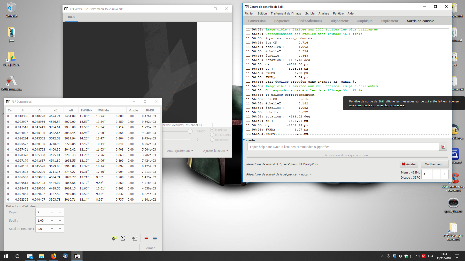

lock042 Posté 13 novembre 2018 Posté 13 novembre 2018 Le 13/11/2018 à 06:11, La Louche du Nord a dit : régler la valeur PSF dynamique avant de lancer pour que l'alignement se passe bien pendant la "pause café" Voir davantage Les valeurs par defaut marchent pour la majorité des images. Quelles valeurs ne vont pas avec toi ? Tu peux partager une image ?
La Louche du Nord Posté 13 novembre 2018 Posté 13 novembre 2018 (modifié) Le 13/11/2018 à 06:47, lock042 a dit : Les valeurs par defaut marchent pour la majorité des images. Quelles valeurs ne vont pas avec toi ? Tu peux partager une image ? Voir davantage je confirme, ça passe sur la majorité des images. Si ça ne fonctionne pas, exemple ci-dessous (causes diverses : seeing qui se dégradent dans la nuit, pixels morts récalcitrant ect ...), alors monter le seul PSF à 10 (par exemple) et ça passe, l'alignement se fera sur beaucoup moins d'étoiles Modifié 13 novembre 2018 par La Louche du Nord

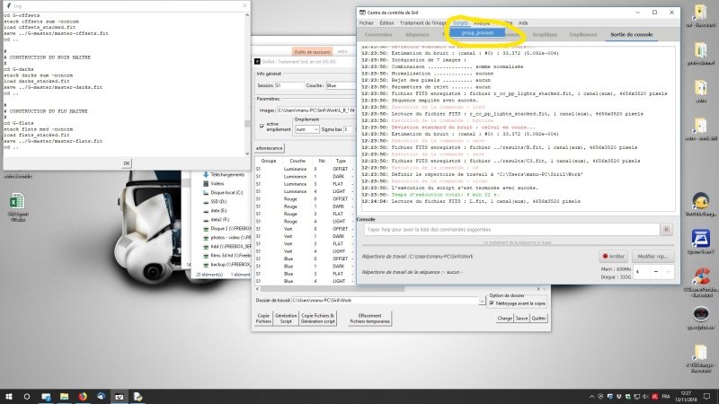

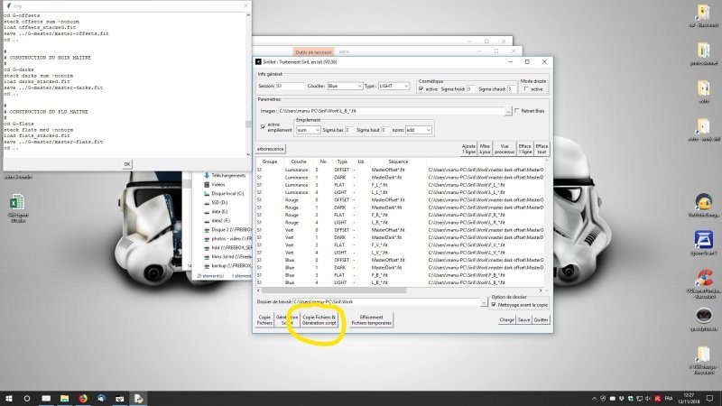

La Louche du Nord Posté 13 novembre 2018 Posté 13 novembre 2018 (modifié) exemple d'utilisation facile sous sirilot + siril je prépare un script standard via les cases à remplir (il me servira à chaque fois, donc je le sauvegarde), ici LRVB pour camera monochrome, on voit toutes les phases de traitement pour chaque couche, Light, flat, Dark ect ... cliquer "copier fichier et génération script" : les fichier sont copiés dans leur répertoire dédié (on ne touche pas aux originaux) et le script est généré automatiquement passer sous Siril : lancer le script "group_process", prendre un ☕ .... si tout va bien, les 4 couches sont prête dans le répertoire "Résultat". Plus qu'à les aligner et les assembler avec Siril. Modifié 13 novembre 2018 par La Louche du Nord 1 1

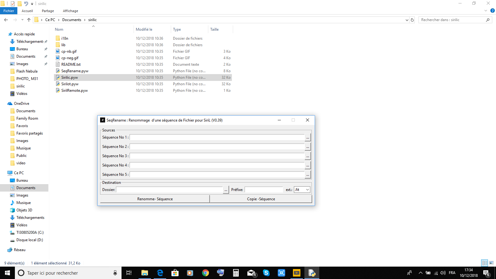

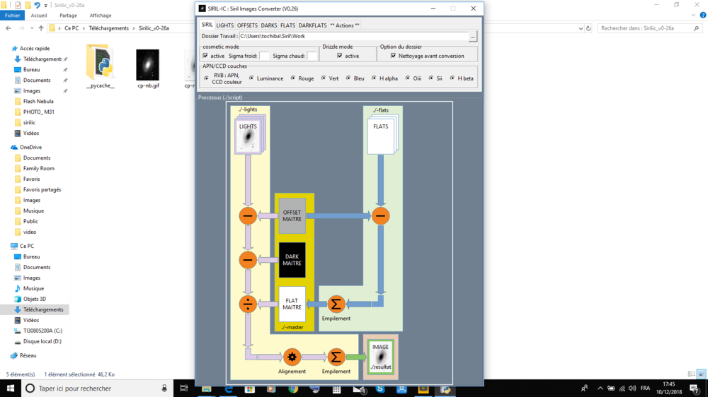

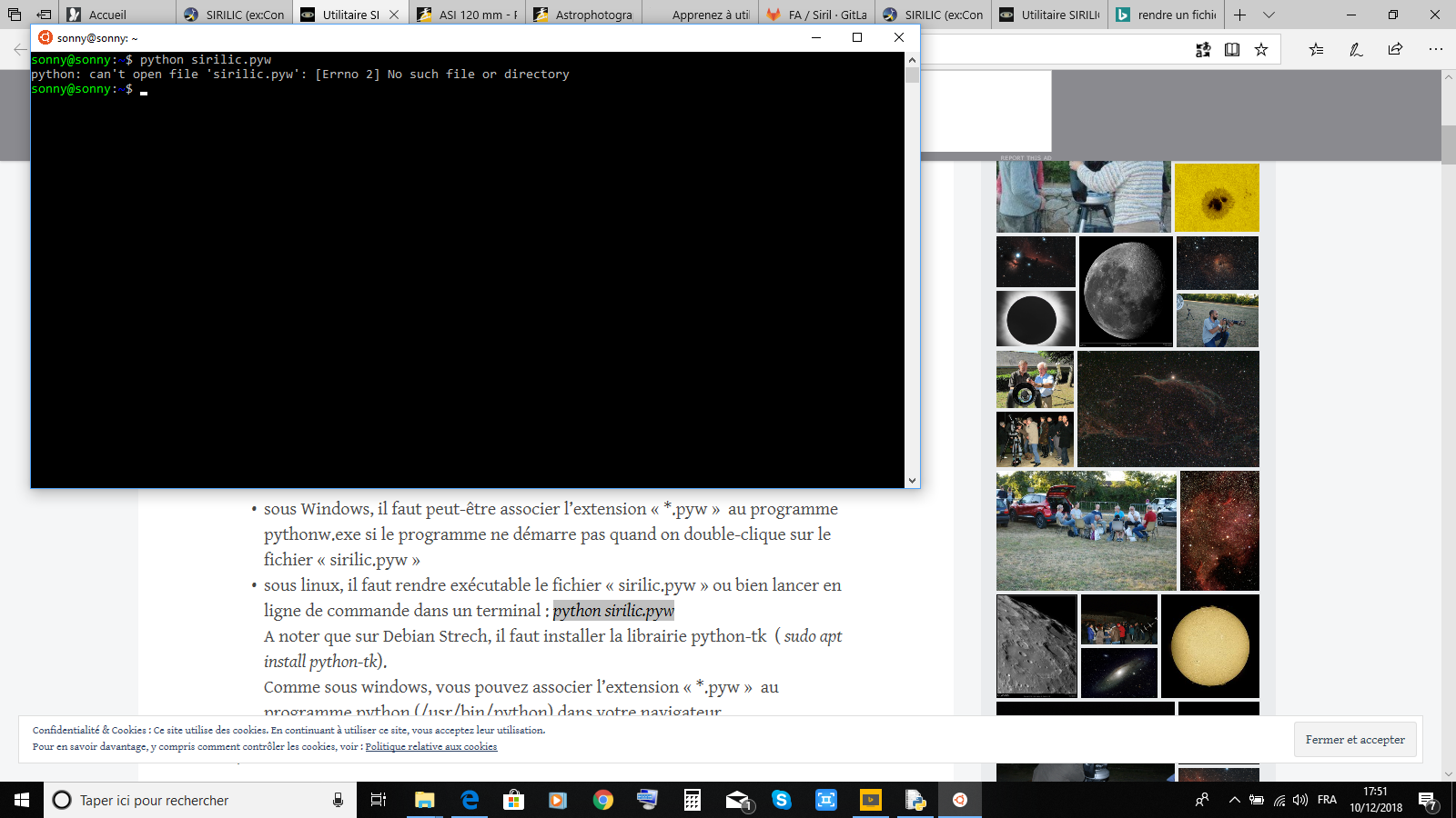

Ryo Posté 10 décembre 2018 Posté 10 décembre 2018 (modifié) Le 01/12/2018 à 12:54, m27trognondepomme a dit : Pour info, le logiciel Sirilic&Sirilot est maintenant géré sous GitLab et hébergé dans le groupe Free-Astro (SiriL) Pour obtenir les toutes dernières évolutions, il faut aller sur : https://gitlab.com/free-astro/sirilic . Voir davantage Salut petit problème ca ne marche pas chez moi juste celui la (photo 2) les autres sirilic rien ne se passe j'ai essayer sur ma vm linux mais je ne sait aps ou copier les fichiers de sirilic et quand je lance la commande python sirilic.pyw j'ai une erreur y a pas un lien style sudo install l'ancien que j'ai conservé dans un autre repertoire marche Merci d'avance Modifié 10 décembre 2018 par Ryo
lock042 Posté 10 décembre 2018 Posté 10 décembre 2018 (modifié) Il faut que tu appelles ton programmes a partir du dossier ou il est. La tu es juste dans ton home. D'où le fait qu'il ne le trouve pas. Modifié 10 décembre 2018 par lock042 1

Ryo Posté 10 décembre 2018 Posté 10 décembre 2018 Le 10/12/2018 à 20:51, m27trognondepomme a dit : il te met un message d'erreur: ça me donnera une piste, Voir davantage non aucun je clic et cela ne se lance pas seulement celui de l'image 2 et l'ancien

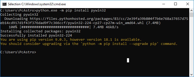

m27trognondepomme Posté 10 décembre 2018 Auteur Posté 10 décembre 2018 (modifié) je sais le problème : sous windows, il faut installer une bibliothèque pour la nouvelle fonction de communication avec siril 0.9.10 python.exe -m pip install pywin32 Modifié 10 décembre 2018 par m27trognondepomme
m27trognondepomme Posté 10 décembre 2018 Auteur Posté 10 décembre 2018 je viens de faire le test sur le pc d’acquisition entre 2 images de M1. et je confirme sans le module pywin32 , ça ne marche pas. 1

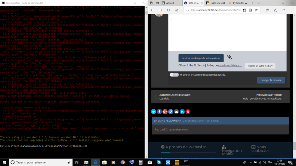

Ryo Posté 10 décembre 2018 Posté 10 décembre 2018 Le 10/12/2018 à 21:00, m27trognondepomme a dit : python.exe -m pip install pywin32 Voir davantage comment on l'installe j'ai tenter sous cmd il me met une erreur
m27trognondepomme Posté 10 décembre 2018 Auteur Posté 10 décembre 2018 (modifié) j'ai tapé sous cmd. Il faut que python soit dans le path sinon à partir de cmd, tu vas dans le dossier de python.exe Modifié 10 décembre 2018 par m27trognondepomme
m27trognondepomme Posté 10 décembre 2018 Auteur Posté 10 décembre 2018 il te met quel message d'erreur quand tu lances " python.exe -m pip install pywin32 "

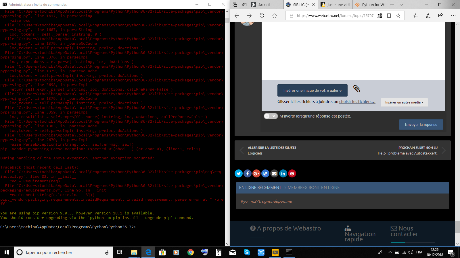

Ryo Posté 10 décembre 2018 Posté 10 décembre 2018 salut désolé j'ai mis du temps a faire la recherche ou il étais ce fichier
m27trognondepomme Posté 10 décembre 2018 Auteur Posté 10 décembre 2018 pas glop pas glop .... C'est une installation avec les outils intégré à ton PC essaye la mise à jour de pip mais j'ai peu d'espoir : python.exe -m pip install --upgrade pip
m27trognondepomme Posté 10 décembre 2018 Auteur Posté 10 décembre 2018 en dernier recours , tu peux installer la derniere version https://www.python.org/downloads/release/python-371/
