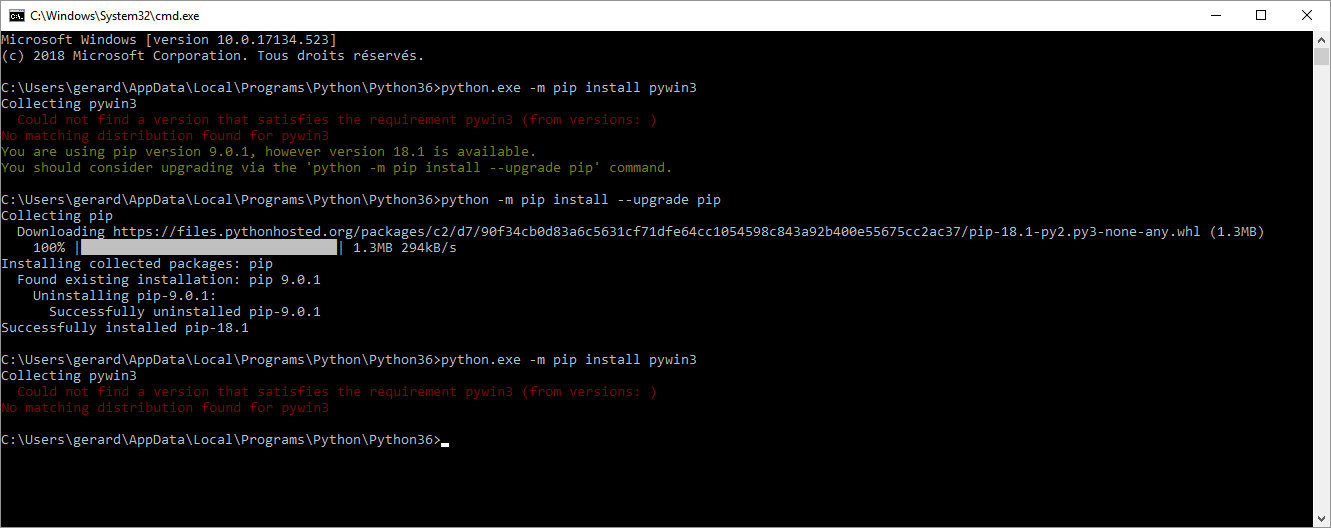

gerard33 Posté 21 janvier 2019 Posté 21 janvier 2019 Salut j'ai un p'tit soucis lorsque je fais "run script" (j'ai la dernière version de Siril et Sirilic) j'ai le message: " Error import win32pipe & win32file The module pywin32 should be downloaded : python.exe -m pip install pywin3" j'ouvre une cmd dans le répertoire python la suite en image: une piste? W10 64 + Python 3.6 question subsidiaire: Colmic parle de tes scripts CCD, où sont-ils?

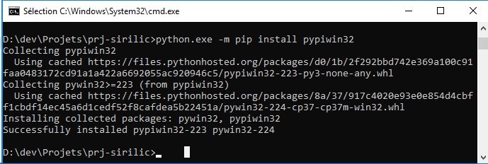

m27trognondepomme Posté 21 janvier 2019 Auteur Posté 21 janvier 2019 (modifié) Le 21/01/2019 à 14:50, gerard33 a dit : python.exe -m pip install pywin3" Voir davantage la commande est : python.exe -m pip install pywin32 ou celle-ci python.exe -m pip install pypiwin32 Modifié 21 janvier 2019 par m27trognondepomme

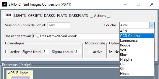

m27trognondepomme Posté 21 janvier 2019 Auteur Posté 21 janvier 2019 Le 21/01/2019 à 14:50, gerard33 a dit : question subsidiaire: Colmic parle de tes scripts CCD, où sont-ils? Voir davantage Le logiciel génère des scripts CCD ou APN. Par exemple pour un ccd couleur, tu sélectionnes le CCD couleur. Pour un CCD mono, tu sélectionnes la couche L, R , V, B ... A noter que pour un ccd mono on peut traiter toutes les couches en 1 seule fois avec l'outil Sirilot ( traitement en lot pour siril).
gerard33 Posté 21 janvier 2019 Posté 21 janvier 2019 Le 21/01/2019 à 17:30, m27trognondepomme a dit : la commande est : python.exe -m pip install pywin32 ou celle-ci python.exe -m pip install pypiwin32 Voir davantage oui, j'ai vu que tu avais oublié le 2 dans ton message d'erreur du coup j'ai installé la dernière version de python, maintenant ça marche

m27trognondepomme Posté 12 mars 2019 Auteur Posté 12 mars 2019 (modifié) Je pensais avoir expliqué sur mon site et dans le tuto TutoSirilicFr.pdf . Pour rappel: sur linux, il faut de préférence un python > 3.6 et la bibliothèque Tk. Sur Archlinux, elle est installée par défaut avec python . Par contre avec debian , il faut l'installer via la commande sudo apt install python-tk . Après pour les autres distribution Linux, je ne serai dire la procédure. sur windows 7 ou 10 , il faut installer une version récente (>3.6) de python (https://www.python.org/downloads/windows/ ). le module TK est inclue dans le package. Pour pouvoir, lancer directement le script à partir Sirilic, il faut taper cette instruction dans une console "cmd.exe": python.exe -m pip install pypiwin32 Je ne vois pas d'autres dépendances. il faudrait que je fasse une version anglaise (TutoSirilicEn.pdf) de mon tuto. Modifié 12 mars 2019 par m27trognondepomme 1
