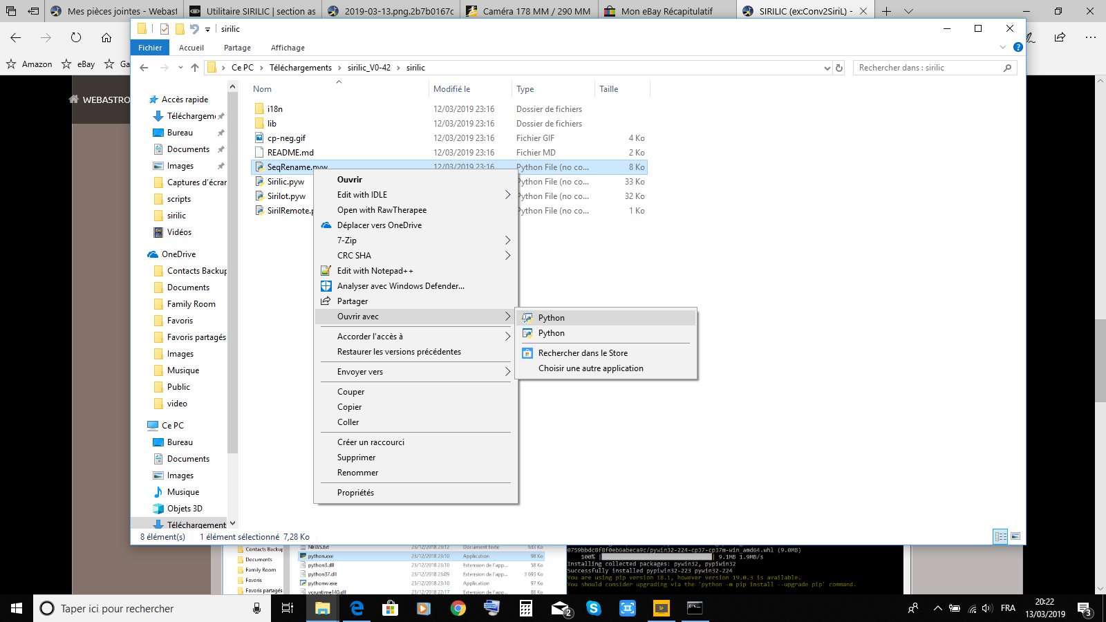

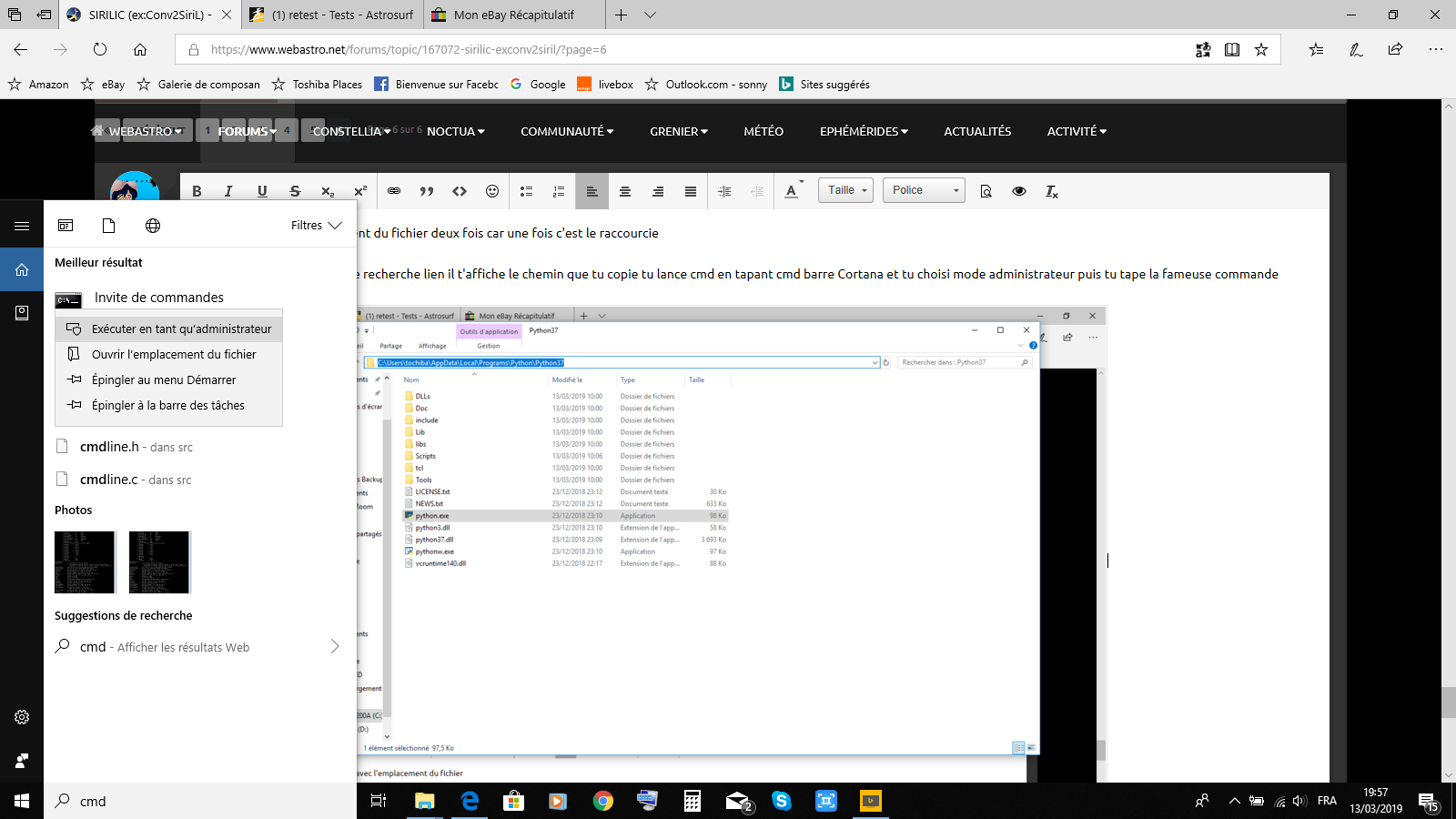

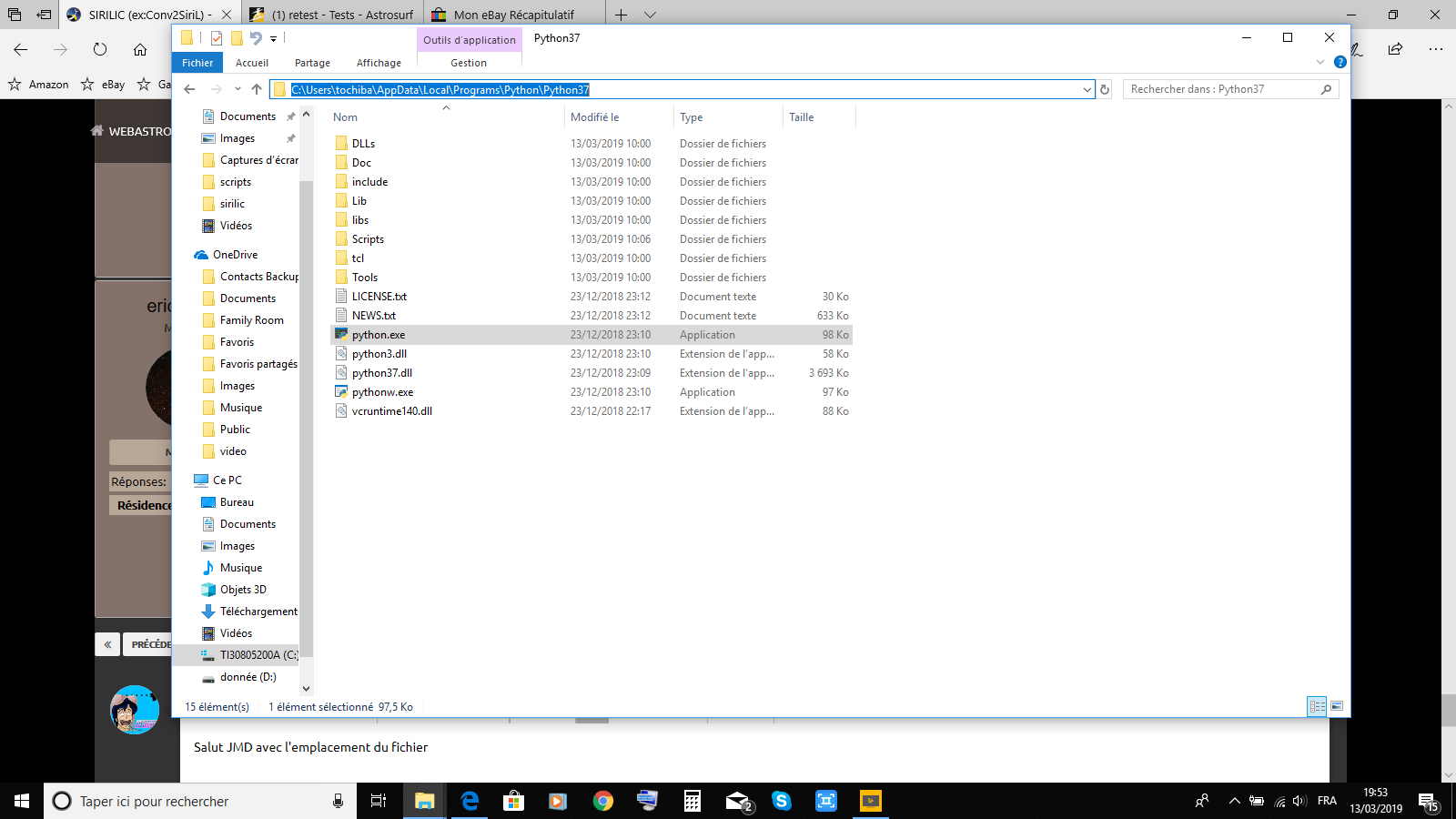

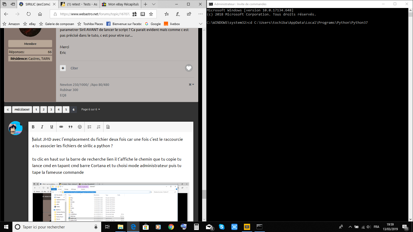

Ryo Posté 13 mars 2019 Posté 13 mars 2019 (modifié) Salut JMD avec l'emplacement du fichier deux fois car une fois c'est le raccourcie a tu associer les fichiers de sirilic a python ? tu clic en haut sur la barre de recherche lien il t'affiche le chemin que tu copie tu lance cmd en tapant cmd barre Cortana et tu choisi mode administrateur puis tu tape la fameuse commande cd le chemin copier comme j'ai lancer la commande hier c'est la copie d'hier Modifié 13 mars 2019 par Ryo

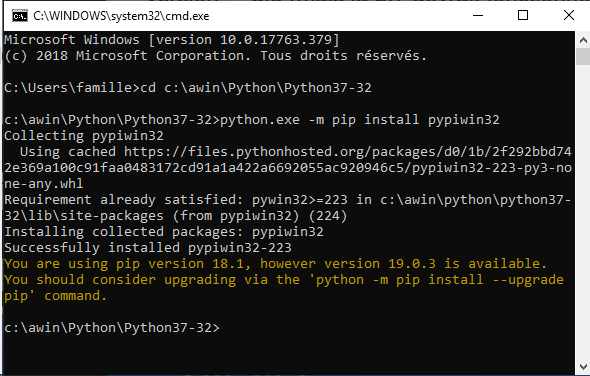

JMDSomme Posté 13 mars 2019 Posté 13 mars 2019 Merci Ryo, j'ai réussi le pypiwin et j'ai compris ce qui n'allait pas: dans le tuo PDF la syntaxe est Python37-32>python.exe etc.. en fait faut taper: Python37-32\python.exe etc.. Je retourne essayer sirilic ! 1

JMDSomme Posté 13 mars 2019 Posté 13 mars 2019 Juste pour mémoire, à propos du tuto SIRILIC, SIRILOT, SIRILREMOTE dans le tuto PDF la syntaxe est Python37-32>python.exe etc.. en fait faut taper: Python37-32\python.exe etc.. Je pense que je ne suis pas le seul "idiot du code" à qui ça peut ouvrir un piège, peut être corriger le truc vu l'espace que j'ai occupé ici pour démerder le truc avec l'aide ( ouf...!!!) de Ryo.

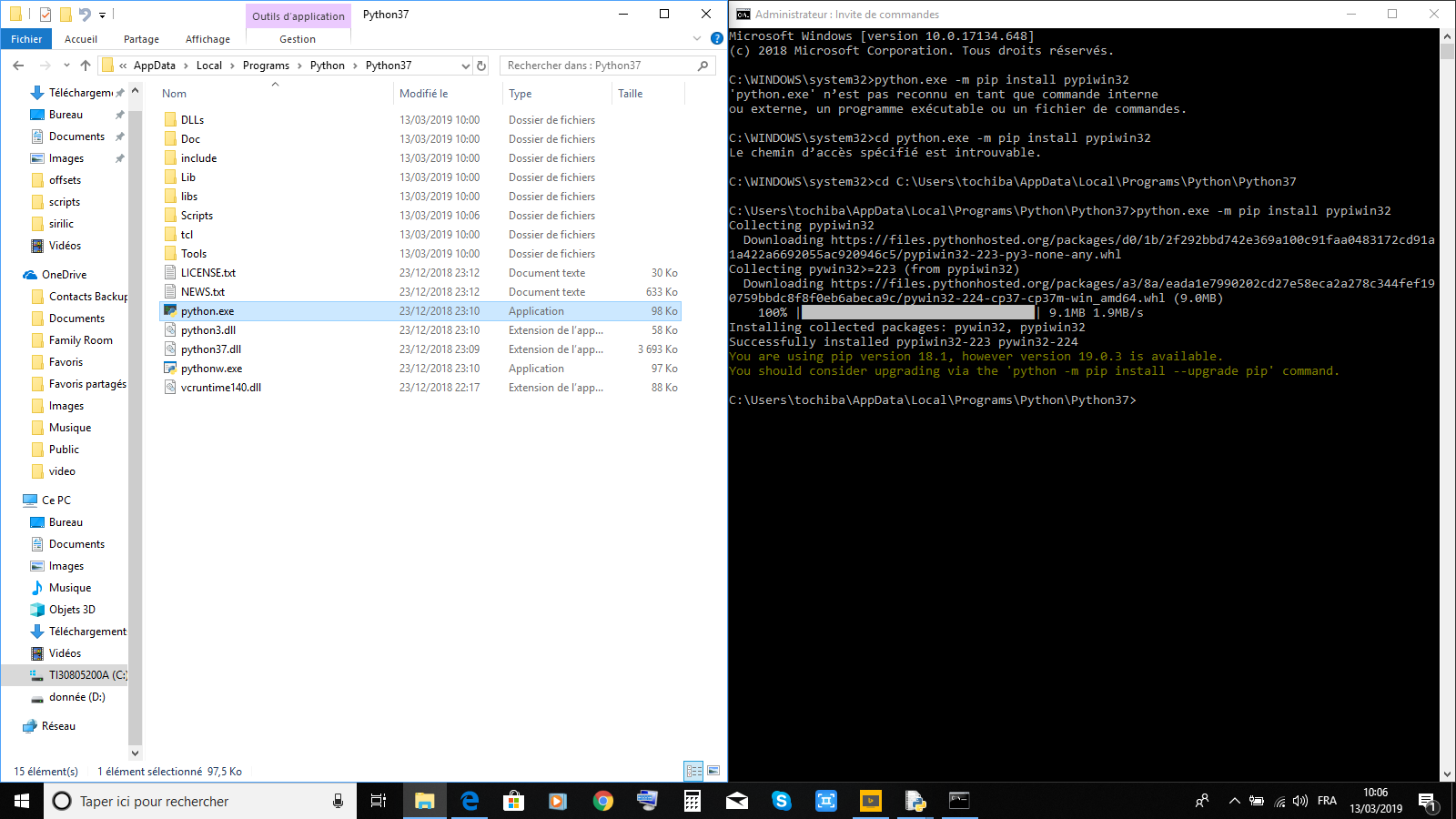

m27trognondepomme Posté 13 mars 2019 Auteur Posté 13 mars 2019 (modifié) @JMDSomme:Je ne comprend pas le problème du tuto. Pour installer la librairie pypiwin32, j'ai tapé les commandes de mon tuto. ci-joint la copie d'écran. ** edit ** : j'enlèverai dans le tuto le prompt ">" de la console si ça porte à confusion. Modifié 13 mars 2019 par m27trognondepomme
lock042 Posté 13 mars 2019 Posté 13 mars 2019 Le 13/03/2019 à 20:59, m27trognondepomme a dit : j'enlèverai dans le tuto le prompt ">" de la console si ça porte à confusion. Voir davantage Je pense qu'il n'a pas compris que les commandes commençaient après le ">". 2
JMDSomme Posté 13 mars 2019 Posté 13 mars 2019 Je fais référence à ça, page 6 du tuto (imprimé): suis resté bloqué (sous le trait jaune il y a un ">". Faut imaginer que des ploucs absolus comme moi n'ont aucun instinct de codage (mais alors aucun...) à moins que je ne sois un cas vraiment grave, je me disais que ça pourrait aider de l'écrire en une ligne avec le \ voir même de préciser (merci Ryo) qu'il taper cmd dans cortana et clic droit "administrateur" sur invite de commande. En même temps comme dit, j'imagine le temps que vous passez à développer et ce n'est surtout pas une plainte de ma part, plutôt une suggestion pour désencombrer l'aide que vous nous apportez! 1

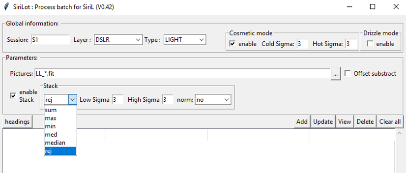

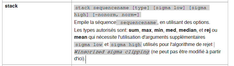

David6813 Posté 2 avril 2019 Posté 2 avril 2019 Salut, Merci pour ce super outil. Question a M27Trognondepomme : Quelle difference entre Med et Median dans le menu stack ? Juste une suggestion supplementaire : dans le menu Layer, la couche luminance est selectionnable par "light". A ne pas confondre avec le type LIGHT ... Ou ai je installer une mauvaise version ? Merci ! David

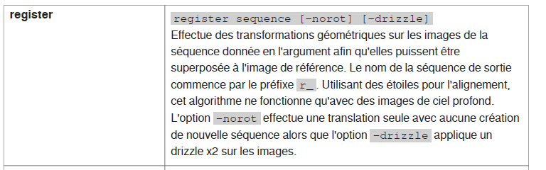

David6813 Posté 2 avril 2019 Posté 2 avril 2019 Autre question : quels sont les parametres d’alignement par default dans un script issu de Sirilic / Sirilot ? comment faire pour adapter ou changer ce parametre ? Modifier dans Siril avant de lancer le script ? merci !
m27trognondepomme Posté 2 avril 2019 Auteur Posté 2 avril 2019 Le 02/04/2019 à 08:02, David6813 a dit : Quelle difference entre Med et Median dans le menu stack ? Voir davantage aucune idée , c'était les paramètres possibles de la commande stack . extrait de la doc user Guide Siril 0.9.9 Peut-être @lock042 peut réponde à ta question.

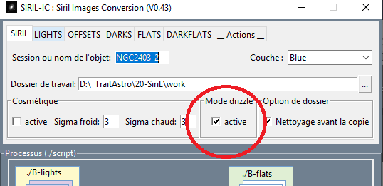

m27trognondepomme Posté 2 avril 2019 Auteur Posté 2 avril 2019 Le 02/04/2019 à 16:25, David6813 a dit : Autre question : quels sont les parametres d’alignement par default dans un script issu de Sirilic / Sirilot ? comment faire pour adapter ou changer ce parametre ? Modifier dans Siril avant de lancer le script ? merci ! Voir davantage la commande register est expliqué dans le docucment user Guide Siril 0.9.9 : je n'est implémenté que l'option -drizzle qui peut-être coché ici sur sirilic :
vinvin Posté 2 avril 2019 Posté 2 avril 2019 med et median sont la même chose, c'est pour éviter d'avoir à taper 3 lettres de plus... Pareil pour rej et mean, c'est la même méthode, si on désactive le rejet ça devient une moyenne et ça avait un sens de proposer cette appellation aussi. Donc tu peux en garder qu'une de chaque. Si la question des paramètres porte sur la détection d'étoiles, je crois que le seul moyen actuellement est d'ouvrir l'image dans siril et d'ajuster les seuils à la main, puis lancer le script. Tant que j'y suis en bonus, j'ai déjà mis à jour la doc des commandes pour les nouveautés tant attendues de la 0.9.11 : https://free-astro.org/index.php?title=Siril:Commands#stack

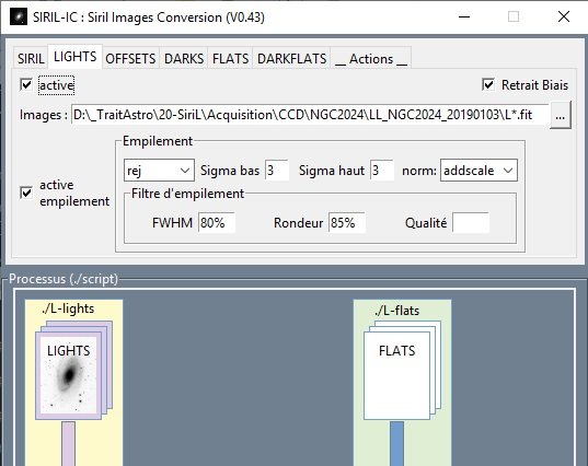

m27trognondepomme Posté 21 avril 2019 Auteur Posté 21 avril 2019 (modifié) @lock042 : J'ai codé l'évolution des options de filtrage sur la FWHM et la rondeur des étoiles pour Sirilic & Sirilot. Elle est pour l'instant disponible que dans la branche "evol_pour_siril_0.9.11" Je suis " Ready for SIRIL 0.9.11" ** Edit: à noter que les fichiers de configuration des versions précédentes de sirilic/sirilot ne seront plus compatibles avec cette nouvelle version ** Modifié 21 avril 2019 par m27trognondepomme 3
