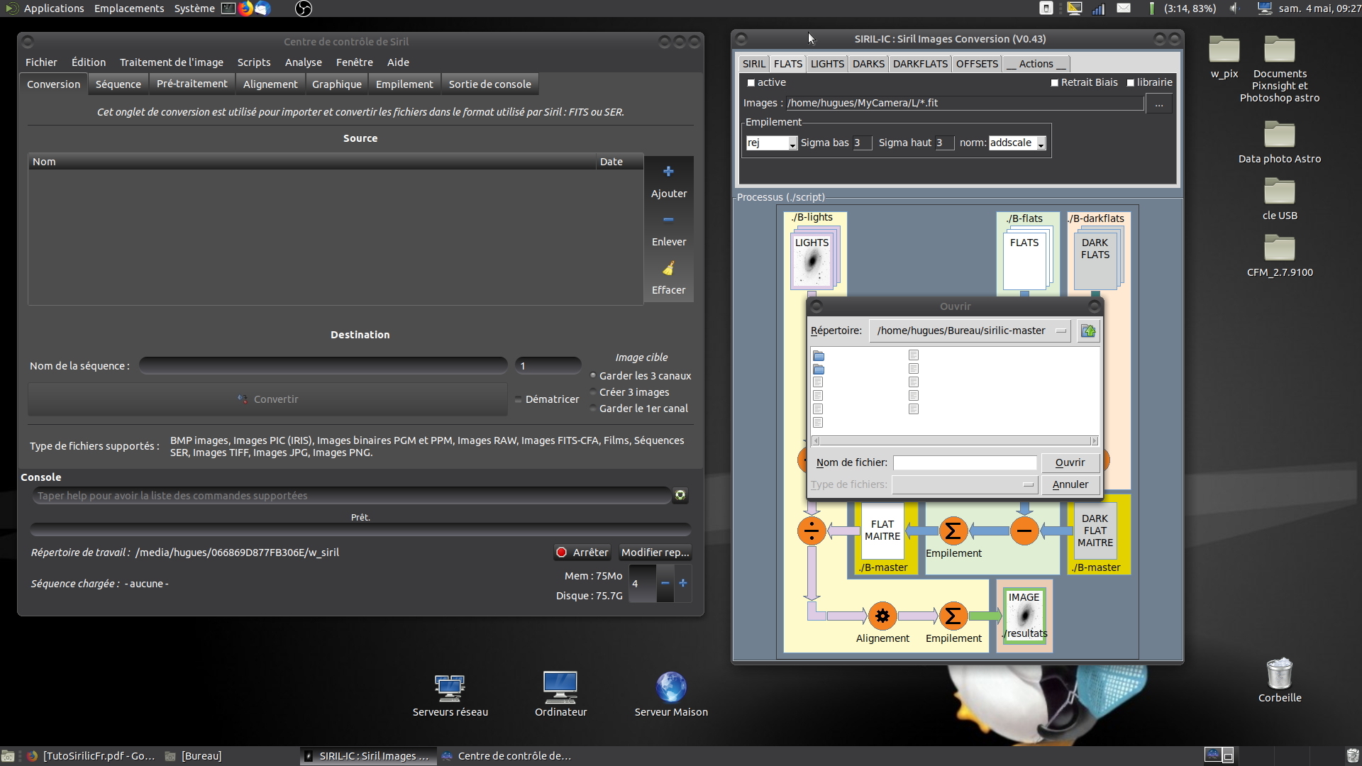

huguesmaillet Posté 4 mai 2019 Posté 4 mai 2019 Bonjour, venant d'essayer de tester Sirilic, j'ai un petit problème d'affichage sur les boites de selection des fichiers ou répertoires : à moins de faire un clic gauche dessus, leur nom n’apparaît pas... Avant vous une petite idée de la source su problème ??? merci

m27trognondepomme Posté 7 mai 2019 Auteur Posté 7 mai 2019 (modifié) Le 04/05/2019 à 09:36, huguesmaillet a dit : Pas de soucis merci Voir davantage Peux tu tester le script en pièce jointe pour savoir si tu as le problème . (BoiteDialogue.pyw) J'attends ton retour. il me semble que tu es sur linux , mais peux-tu me préciser ta distribution ? ainsi que la version python ( python --version ) ? Modifié 7 mai 2019 par m27trognondepomme
huguesmaillet Posté 7 mai 2019 Posté 7 mai 2019 (modifié) Le 07/05/2019 à 15:49, m27trognondepomme a dit : Peux tu tester le script en pièce jointe pour savoir si tu as le problème . (BoiteDialogue.pyw) J'attends ton retour. il me semble que tu es sur linux , mais peux-tu me préciser ta distribution ? ainsi que la version python ( python --version ) ? Voir davantage Je viens d'essayer, meme pb avec le script que dans sirilic, à moins de cliquer sur les icones des fichiers les noms n'apparaissent pas... Ma version de python est la 2.7.15rc1 Modifié 7 mai 2019 par huguesmaillet

m27trognondepomme Posté 7 mai 2019 Auteur Posté 7 mai 2019 Le 07/05/2019 à 17:12, huguesmaillet a dit : Je viens d'essayer, meme pb avec le script que dans sirilic, à moins de cliquer sur les icones des fichiers les noms n'apparaissent pas... Ma version de python est la 2.7.15rc1 Voir davantage je te conseille de travailler avec une version python3 : installation : sudo apt install python3-tk puis teste avec : python3 BoiteDialogue.pyw
