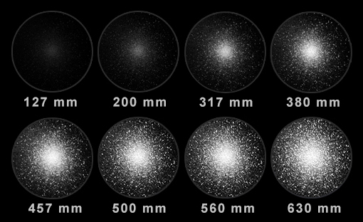

M13
entre 150 et 300 sans autres considérations, je n'hésite pas longtemps.
en visuel le diamètre prévaut sur tout si je puis dire.
le push to est un très bon compromis entre manuel et Goto (c'est assez pénible de chercher une cible haute avec un Dobson) .
par contre avec le goto, on a le suivi (qui pourrait servir pour faire la photo pose courte (impossible de faire de la photo longue avec un dobson))
Modifié par Greenood

ok bon et bien ya plus qu' a...😉
C est vrai que j' ai regardé des video avec cette lunette en question et elle est plutot enorme!!!
Si diametre egale meilleur image c est le dob!!!
greenood oui la photos est eloquante pour les differents diametres...ya pas photo justement😉😉
