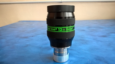

Suite à la vente de mes 2 anciens Televue Nagler Type 6, j'ai décidé de m'offrir un joli petit bijou du même gabarit que les Pentax XW.
Il s'agit donc du Televue Delos 12 mm.
La principale raison de cet achat n'est d'autre que le confort d'observation.
A cela, s'ajoute une qualité optique quasiment identique à celle des Pentax XW.
Avec un soi-disant ciel bien dégagé, je décide de le tester sur des objets classiques du ciel profond.
C'est l'occasion pour moi de lui montrer ses toutes premières lumières du ciel étoilé.
Une fois le télescope sorti sur la terrasse, puis une fois ce dernier en température, il ne me reste plus qu'à faire la "mise en station" pour bénéficier du suivi automatique des objets.
La besogne terminée, c'est le moment d'en profiter avec un ciel variable alternant passage nuageux et belles trouées :
1. Le poids
Bien qu'il soit plus lourd que mes anciens Nagler Type 6, le Televue delos 12 mm ne pèse seulement que 400 g.
Il s'insère très facilement dans le porte-oculaire et le tube ne pique pas du nez.
C'est un bon point.
2. La longueur
Pour continuer en si bon chemin, le Televue Delos 12 mm est relativement court (ce qui n'est visiblement pas le cas avec les focales en dessous de 10 mm : un peu comme les Pentax XW).
En revanche, en le prenant bien dans ma main, j'ai constaté qu'il est assez imposant, mais cela n'a rien à voir avec des monstres comme les Ethos, par exemple.
3. L'observation et la qualité optique
La première qui me frappe d'entrée, n'est d'autre que le fameux dégagement oculaire de 20 mm.
Mon œil s'y pose sans aucun problème.
Je retrouve donc cette même sensation de confort qu'avec mes Pentax XW, voire même, un tout petit mieux avec le Delos, mais je ne saurais pourquoi.
En attendant que le ciel s'assombrisse, je décide de commencer par observer 2 étoiles doubles situées dans la constellation du Cygne : j'ai nommé 61 Cyg et Alibréo.
Le piqué et la luminosité sont vraiment superbes.
Une fois la nuit venue, je pointe le tube en direction de M13 et de M92.
Ah, seigneur, que c'est beau, mais que c'est beau !
ça pique et ça fourmille d'étoiles un peu partout.
Sur M13, à l'aide de la vision décalée, j'arrive même à voir le fameux Y sombre, situé sur le bord droit de l'amas.
M92, quant à lui, resplendit à merveille.
Il n'y a rien à dire.
C'est la très bonne qualité optique.
Je continue ma route de petit bonhomme en rendant une petite visite à M57.
L'anneau est vraiment splendide et se détache parfaitement bien de ce fond de ciel bien noir.
L'étoile GSC 2642-0433 de magnitude 12,26, est bien visible en vision décalée.
Je termine mes observations avec M29, un superbe amas ouvert composé d'étoiles brillantes et d'étoiles plus faibles.
Là encore, le piqué d'image est au rendez-vous.
Côté aberration, je ne distingue pas de coma visible.
Donc, nul besoin de correcteur de champ.
Ouais, super !
Au moins, mon porte-oculaire ne souffrira pas.
4. Le prix
L'autre avantage de la gamme Televue Delos (tout comme celle des Pentax XW d'ailleurs) est que le tarif de 385,00 € reste identique, et ce, quelque soit la focale de l'oculaire acheté.
ça, c'est vraiment chouette.
Malheureusement, ce n'est pas du tout le cas avec les Nagler ou les Ethos, par exemple.
5. Conclusion
C'est un excellent oculaire qui m'offre énormément de confort, chose à laquelle je ne bénéficiais pas avec mes Nagler Type 6.
Je trouve sa finition plutôt réussie dans l'ensemble.
Je n'ai pas rencontré de soucis de filetage ou autre.
Tout s'est très bien passé comme sur des roulettes.
Ainsi, le Televue Delos 12 mm est devenu mon nouvel oculaire pivot.
Merci de m'avoir lu et à bientôt !
