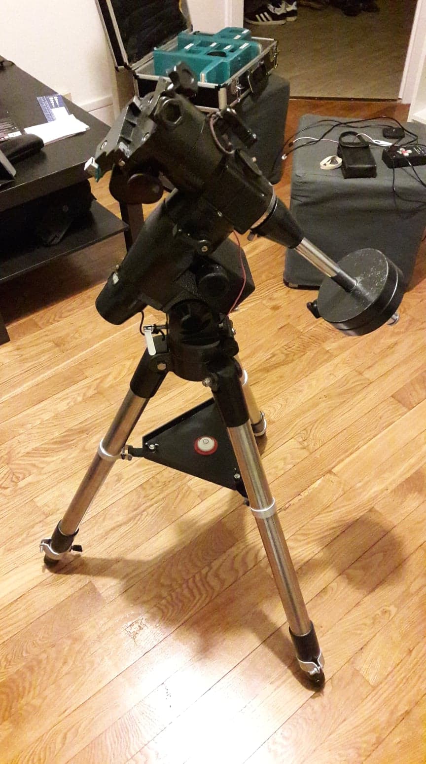

Je fais de l'astro depuis une petite année avec un Dobson et j'ai récemment acquis une antique EQ5 d'occasion (cf. photo) et un 350D défiltré pour m'initier à l'astrophoto "basique" à moindre coût.
Problème : mes deux sorties pour tester le matériel n'ont pas été vraiment concluantes. Je n'ai pas réussi à faire de prise de vue correcte, même avec des petites focales (genre 50mm).
J'ai de grosses difficultés à faire la mise en station, le viseur polaire étant assez rudimentaire (un simple petit cercle sur le bord d'un cercle plus grand) et mes connaissances pratiques sur le sujet limitées. J'ai bien essayé de me renseigner mais entre lire une page web et mettre la chose en application...
Je pense que ma mise à niveau est correcte (niveau à bulle bien centré), le réglage de la latitude est correct aussi, le frein AD est desserré et l'équilibrage est pas trop mauvaise. Je vois également la polaire dans mon viseur mais c'est la seule étoile dans le champ. Je ne comprends par contre pas comment la placer par rapport au cercle du viseur (celui-ci pouvant également pivoter sur son axe, modifiant de fait la position du petit cercle autour du grand cercle). Auriez-vous des conseils pratiques et "faciles" à mettre en oeuvre?
Pensez-vous que l'achat d'un viseur polaire plus récent (avec les constellations visibles et les indications de la position de la polaire en fonction de l'année, etc...) soit pertinent? Si oui, quel modèle compatible avec cette EQ5 me conseilleriez-vous?
Une dernière possibilité est que la monture soit défectueuse, mais il apparaît plus probable que l'erreur vienne de moi ;) Le moteur AD fonctionne en tout cas...
Merci d'avance!
Romain
