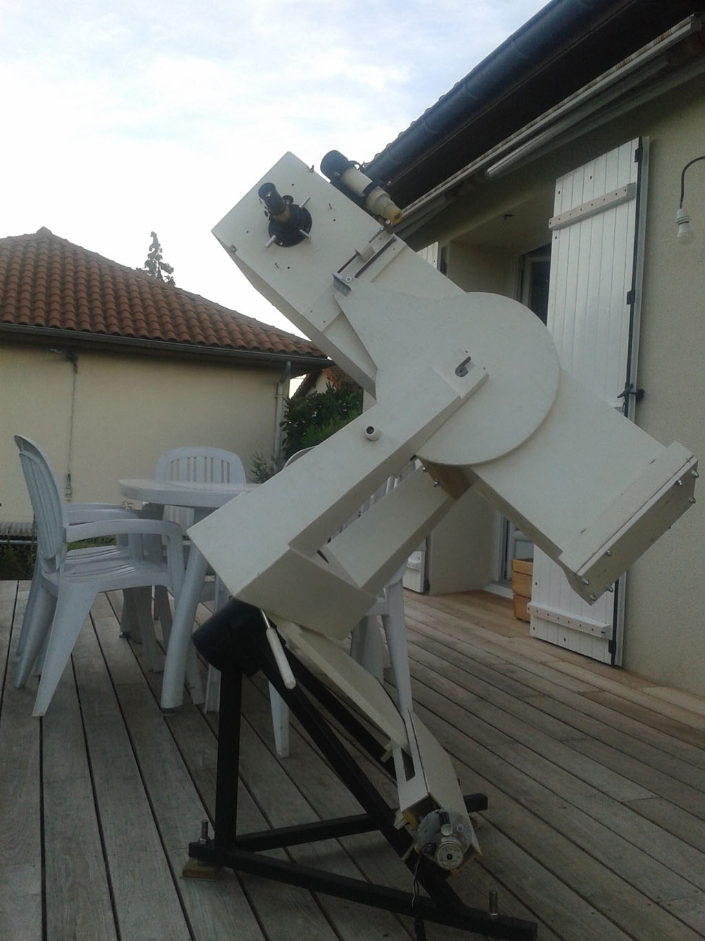

ce que j'ai c' est une monture type "pierre bourge" donc pas pliable et encombrante.
mon tube seul fait déjà 18 kg donc plus lourd qu'un C11.
le changement je voulais plus grand en diamètre et transportable.
et je prendrai une monture genre EQ6 pro.
mais je n'ai jamais regardé dans un C11 j'espère y gagner un peu...en visuel.
sinon voilà mon "bébé"
Ah ouai, un bien bel instrument :)
Et surement l'un des seuls avec lequel tu peux effectivement dire qu'un C11 est plus facile à transporter ! D'ailleurs pourquoi un C11 précisément ? C'est pour la monture équato motorisée ? Car dans ton budget en restant en newton y'a moyen d'avoir du 300 tout démontable, comme l'ES. Et là ce serait encore plus facile à déplacer qu'un C11 qui demande une eq6.

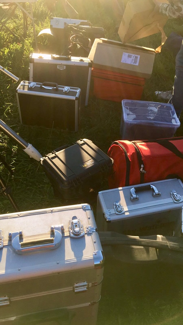

Un C11 en nomade, même si c'est "transportable" je crois que c'est les guillemets l'important.
C'est quand même limite, quand tu auras installé la monture, le gros, tout le reste et t'être lancé sur une bonne collim , le mot "transportable" prend tout son sens.
Sans compter qu'après il y a le mot "remballer".
On n'en a vu trois passer dans le club de mémoire et aucun n'a été conservé pour faire du nomade, il faut dire aussi que le seeing ici est compliqué.
On revient de Lozère ou on a embarqué un C11 qui a fini sur une AZ6 car notre ami avait oublié le gemini de la G11....(c'est aussi une des contraintes du "transportable" quand on les a vu arriver avec 15 valoch ca refroidie un peu), on a pas mi loin d'une heure pour faire une bonne collim, juste le temps de shooter Mars et saturne dans les sapins.
A mon humble avis un dob 300 c'est moins embêtant.
Maintenant à domicile en poste fixe avec un ciel qui le permet, c'est le top.
Ca c'est l'arrivée du C11, tout reste "transportable" :be:

Je n'ai pas 10 paquets comme sur la photo mais cinq : tube, pied, monture et accessoires,  valise d'oculaires et batterie ou cable.
