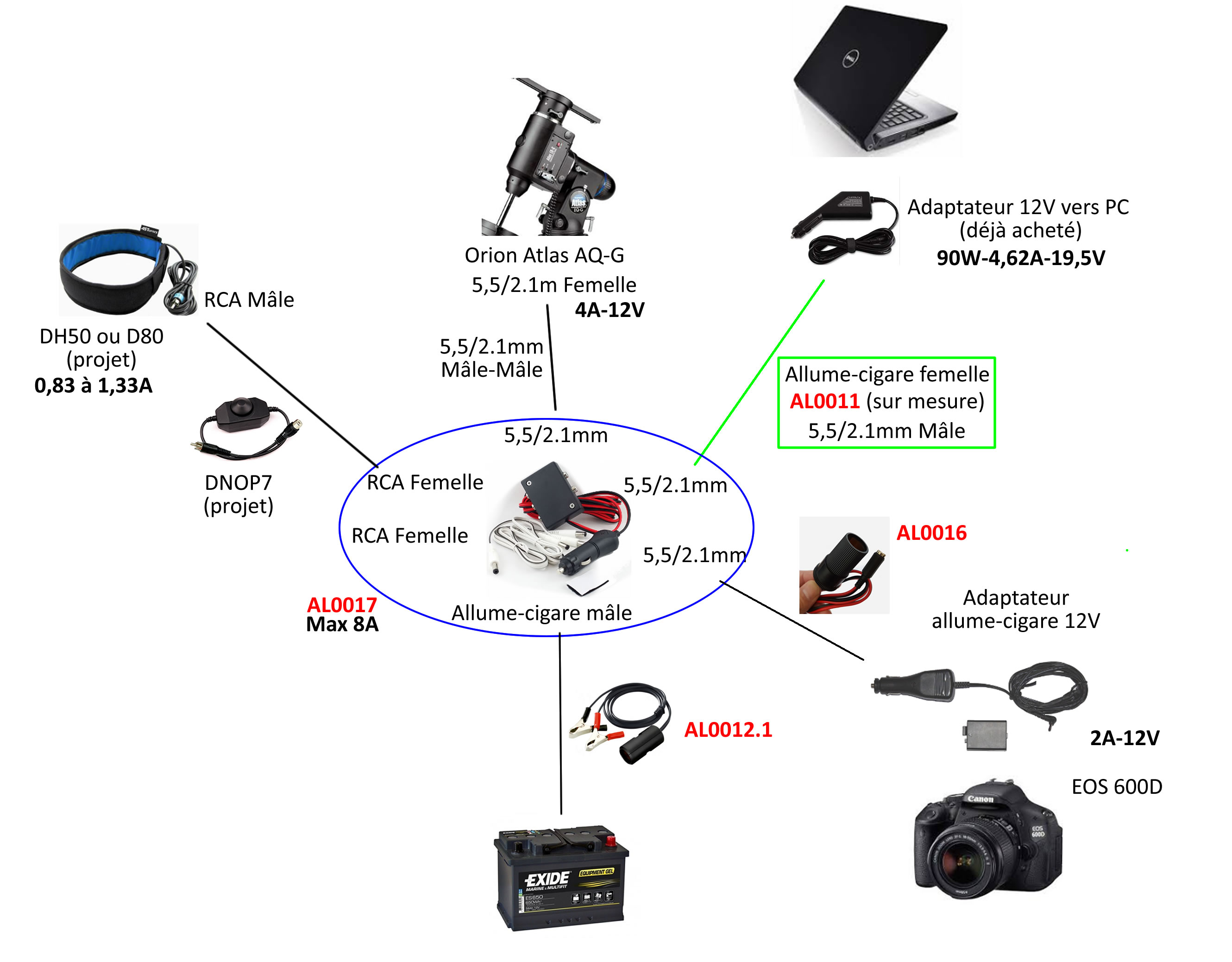

je suis en train d'étudier les différentes possibilités pour alimenter ma monture (Orion Atlas EQ-G) en itinérance car j'habite en ville. Jusqu'à maintenant j'utilisais une batterie de voiture récupérée mais celle-ci ne tient plus la charge.
Je souhaiterais également pouvoir alimenter mon appareil photo à l'aide d'une alimentation externe et pouvoir ultérieurement brancher un ordi, une résistance chauffante... peut-être pour de l'autoguidage...
En regardant sur internet j'ai retenu plusieurs solutions :
- des alimentations autonomes avec prises allume cigare + prise 230V. Mais les prix sont trop importants à mon goût pour une capacité moindre 17Ah ou 20Ah
- un convertisseur Sinus DC-AC 12V-240V de puissance 300W + une batterie de voiture d'au-moins 50 Ah + rallonge multiprise 230V  (c'est pour cette solution que j'aimerais avoir un avis).
Puis-je mettre un lien ?
Merci par avance pour vos réponses !
Guillaume

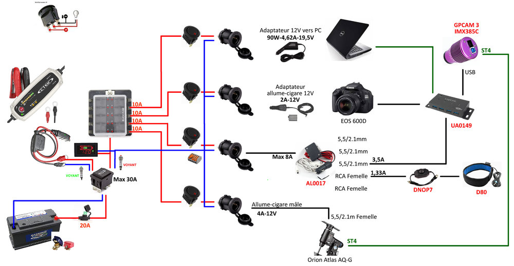

Je suis donc en train de réfléchir à une nouvelle solution avec une batterie à décharge lente de 100Ah en restant à 12V.
le problème est que je ne sais pas quel "multiprise" utiliser. L'intensité supportée est souvent trop faible !
Au final j'aimerais pouvoir alimenter :
  • Ma monture Orion Atlas Eq-G
  • Mon APN (adaptateur allume cigare ou 230V, je possède les deux)
  • Un ordi (j'ai un convertisseur 12V/19V avec allume cigare femelle)
  • Une camera d'autoguidage alimentée par usb (sans doute avec un hub)
  • Une résistance chauffante

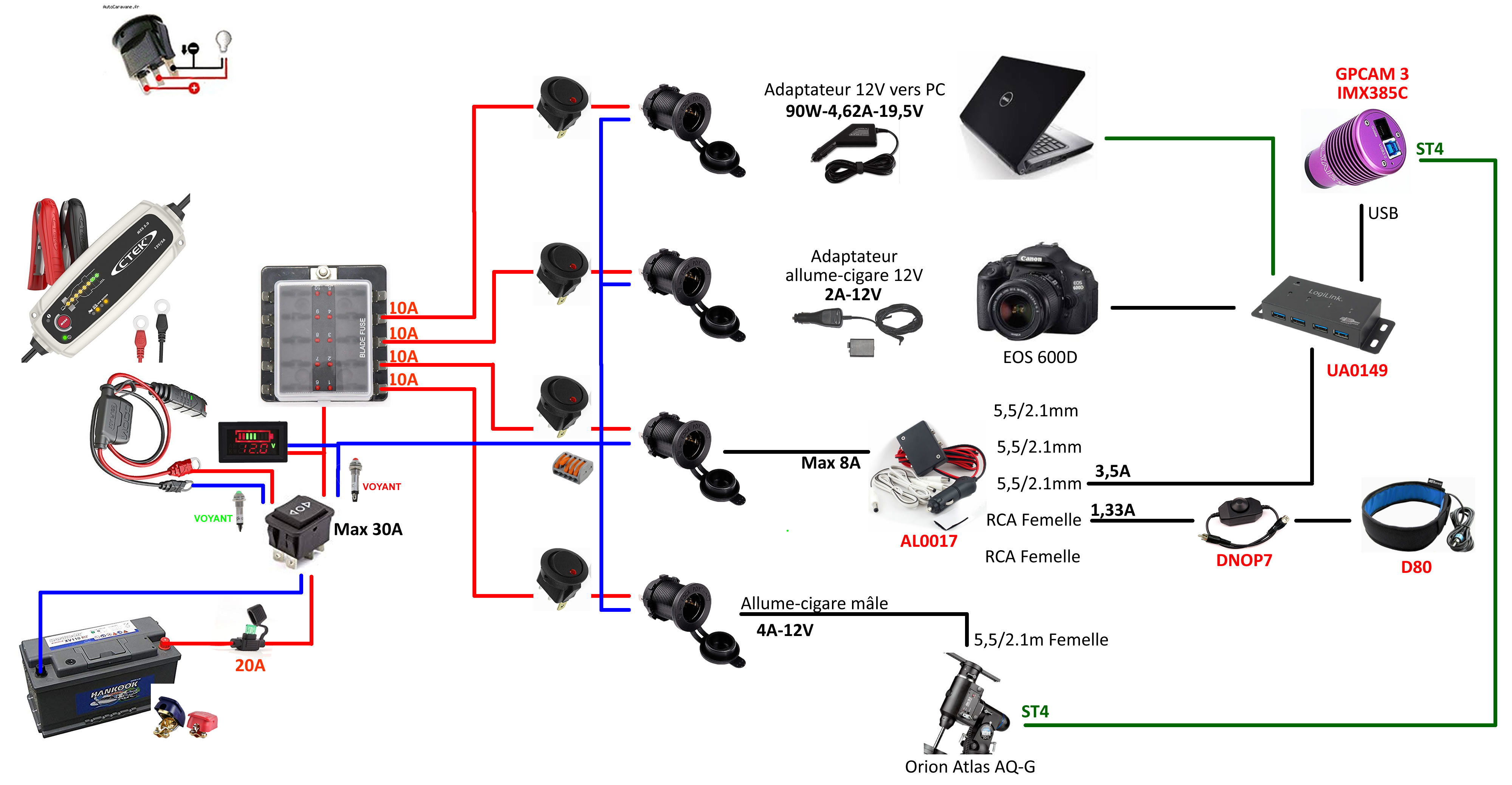

voici mon projet modifié. J'espère que celui-ci est viable.
J'ai ajouté :
  • des protections et des interrupteurs ;
  • un des interrupteurs comporte 3 positions et permet de recharger la batterie sans la débrancher.
  • un voltmètre aux bornes de la batterie
  • la section des fils sera de 2,5 à 3,5mm²
Qu'en pensez-vous ?
Merci !
Guillaume
