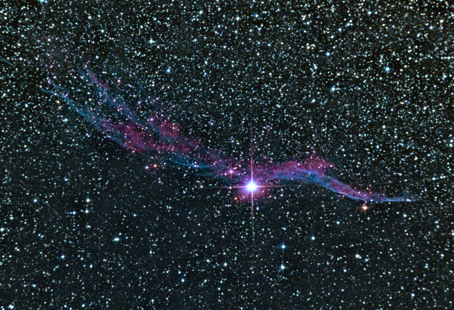

Voici les résultats de mon premier autoguidage avec 450D non defiltré, 130/650 PDS sur EQ5, guidage au chercheur avec T7C.
Il y a 24 x 300 sec, soit 2h au total, le tout sur deux nuits.
Le traitement a encore été un supplice et ça se voit... Il est effectué avec SIRIL et PS.
Je suis bien entendu preneur de tous conseils et toutes critiques constructives.
J'espère que vous ne vous ferez pas trop mal au yeux en regardant ma merveille :be:
La voici :
Merci :be:
Oui pour le correcteur de coma, en plus, l'image a été méchamment cropé...
N'étant pas defiltré, j'ai tenté de faire ressortir un peu de rouge au traitement mais ce n'est pas une réussite. Ça a plutôt donné du rose... Et c'est très bruité. Il y a moyen de faire bien mieux.
Bon ciel à toi :)

Bien ta photo, ça me rappelle mes débuts en astrophotographie !
Ouais, tu as pas mal de bruit sur le cliché, t'as forcé les ISO ?
Un petit "Flou Gaussien" entre 0.5 et 1.0 pixel améliore un peu le visuel.
Je me suis permis de "massacrer" ta photo en jouant un peu sur les curseurs "Niveau" et "Expo".
petite_dentelle_2_soiree.jpg.730dabc0ed05c50c60641244e5d9864e.thumb.jpg.a8800dc05f64fd249a9cda8d02a519ef.jpg
C'est très prometteur et avec ton 200/1000, tu auras plus de définition dans les voiles de la Nébuleuse, tout en gardna
Continue en tout cas !
TILAIN

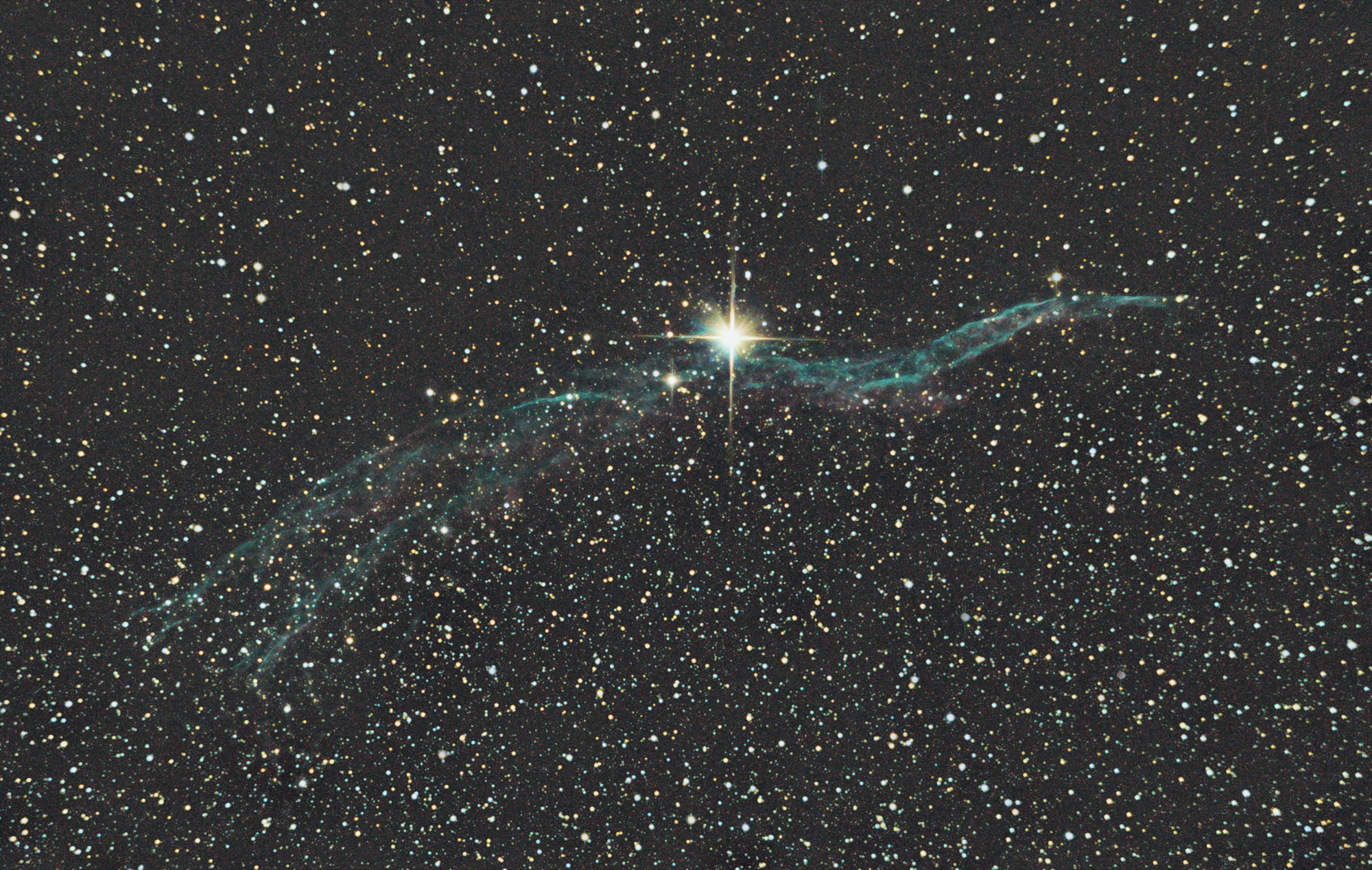

Salut @Colmic, j'avais bien vu les différents post sur plusieurs session dans ton tuto, mais c'était un peu du charabia pour moi, je suis une bille en informatique et rajouter des lignes dans le script n'est pas de mon niveau :be:
J'ai tenté la méthode que tu m'as proposé, avec quelques modif.
J'ai empiler sous SIRIL - balance des couleurs dans REGIM - pré-traitement dans SIRIL - finition photoshop (tout avec ton tuto)
C'est bien le bonne ordre ?
De plus, je trouve le résultat plus esthétique avec un FDC plus clair, non ?
Voici le résultat :
Bon ciel à toi.

Non tu n'as pas massacré mon image bien au contraire. J'ai shooter à 800 Iso comme d'habitude, pour de si longue pose, devrais-je descendre à 400 ? Je pense aussi qu'il y a beaucoup de bruit car pas suffisant de pose. Je me trompe ?
Bon ciel à toi.
Justin.
Modifié par Justino21m
Le bruit, tu peux le corriger en multipliant les darks (entre 20 et 25 au minimum).
C'est souvent négligé mais indispensable de les multiplier.
Je l'ai  appris à mes dépends...
Descendre à 400 ISO me parait ambitieux car tu seras obligé d'allonger le temps de pose et, par conséquent, le bruit sera aussi augmenté...
Voilà voilà
Je connais pas Regim mais tu peux aussi faire la balance des couleurs directement dans SiriL. Et ça marche plutôt pas mal.
Ton fond de ciel m'a l'air plus sympa sur la seconde image.
Maintenant la limitation de cette image, c'est le 450D non défiltré surtout.
