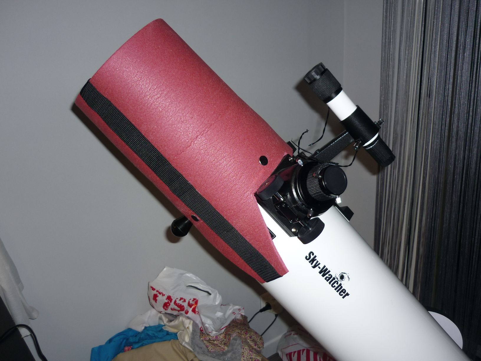

Le pare-buée façon Décath est en effet un accessoire qui coûte que dalle mais qui peut rapporter gros, à savoir sauver une soirée, ou au moins retarder l'échéance inéluctable de l'abandon quand on a du 100% qui nous tombe dessus.
Mais quel est donc le pare-buée Décathlon dont vous parlez ?
Les tapis de sol en mousse;),tu en découpe un morceau et tu t'en fais un pare buée ,c'est pas cher et terriblement efficace:be:

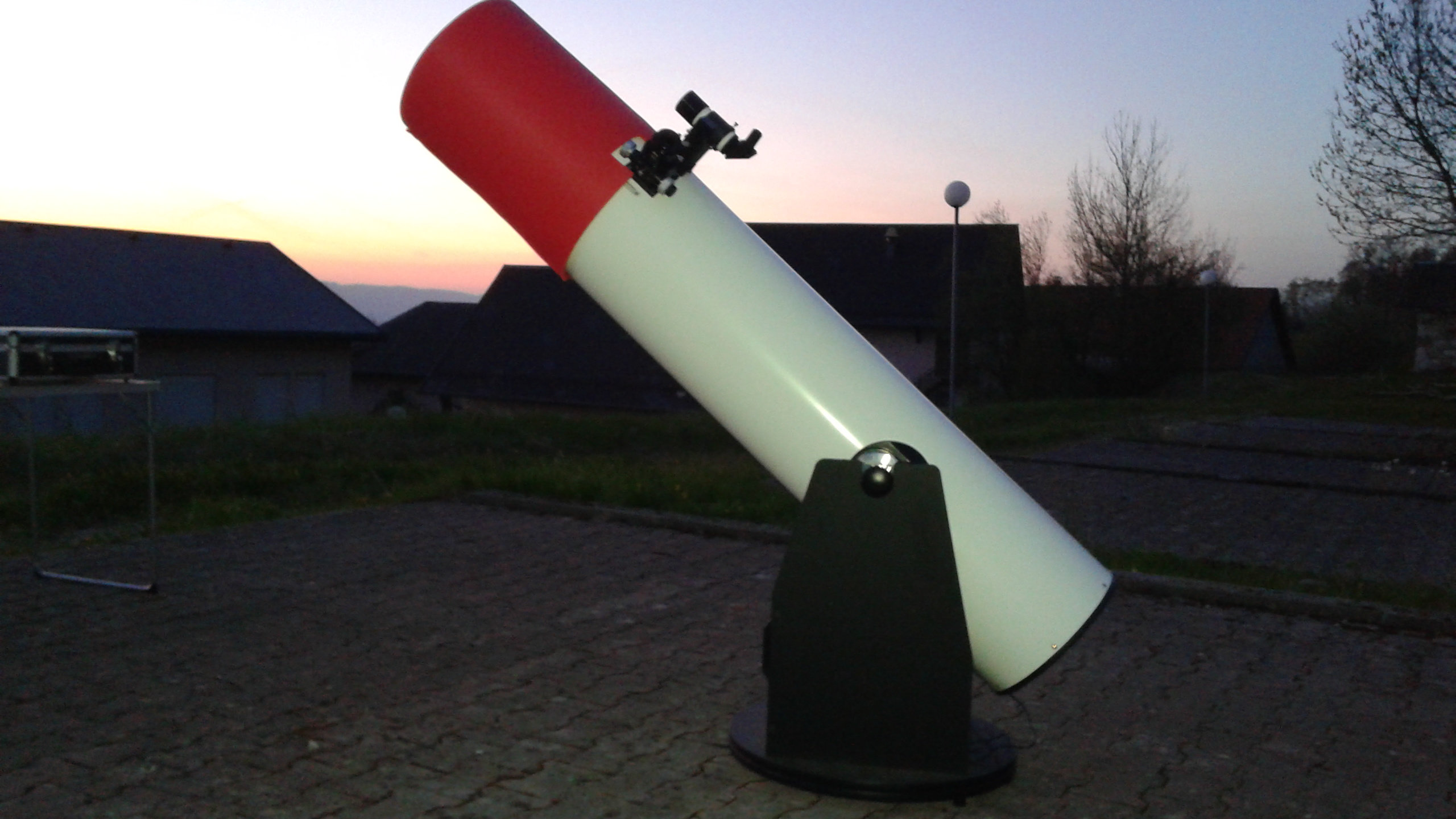

Tiens, le dernier que j'avais pour mon ancien GSO 300, j'avais un noir mais il avait disparu une nuit, emporté par le vent !
On dirait une énorme cigarette !! :D

Le pare-buée décathlon c'est une rallonge au bout du tube, tout simplement. Comme un pare-soleil pour un objectif photo.

Mais on protège quoi, là ? Le miroir est en bas. :b:
à l’instant, Oodini a dit :
On protège le secondaire !!
Le primaire est protégé au fond du tube, et si vraiment la buée touche le primaire, c'est qu'on peut plier, c'est foutu !!
il y a 9 minutes, Alexis Mnr a dit :
Et donc les pares buée se place ou, sont-ils vraiment utile pour les nuits d'hiver ?
tu le place à l'avant de ton tube comme un pare soleil sur un objectif;)
