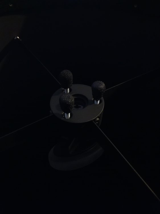

Remplacer les vis du secondaire pour ne pas avoir à manipuler un tournevis sur le terrain me semble indispensable.
Ce que j'ai fait sur le miens (création maison) :
C'est mieux pour la vie du primaire.

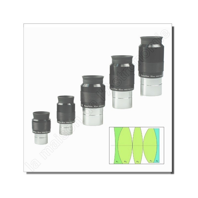

il y a une heure, Oodini a dit :
Kepler SuperView 30 mm (70°), qui est un Plössl amélioré
Non c'est un erflé poussé qui a de grosses limites à f/5
revue totalement impartiale :
Commentaire : j'irais plutôt chercher les 5mm de pupille de sortie que les 6mm, moins de chance de voir l'ombre du secondaire et moins de risques d'aberration de l'oeil (dépend de l'âge). Un oculaire mieux corrigé permettrait d'avoir 60° agréable voire plus. Ceci dit ça serait quand même agréable de passer en 2". (gaffe au poids du bestiau)
Le 9mm plössl : ça ne va pas être très confortable à regarder dedans et tu n'as pas non plus le grossissement résolvant pour la Lune et les planètes.
Normalement, on équipe avec un 4 ou 5mm moderne quand on est expérimenté, gaffe au suivi au delà de x200.
Le SWA meade devrait passer bord à bord.

@lyl Étrange, Optique Unterlider parle de Plössl (qui détient la marque Kelpler)... Allégations mensongères, ou c'est mon ignore crasse qui n'a pas conscience d'un Erflé est aussi un Plössl ?

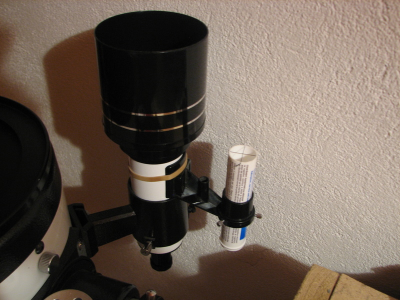

J'ai installé un "pointeur" sur mon dob , en complément du chercheur
C'est quoi, ton chercheur ?

il y a 58 minutes, Oodini a dit :
Celui d'origine (dob Skywatcher 200/1200) , 9x50 , il me convient parfaitement (plus lumineux que mes jumelles par ex.) , faut juste pas passer la nuit à pointer des objets au zénith sous risque de torticolis .....

Superview (vu sur le site de la maison de l'astronomie)
Modifié par lyl
ajout détails techniques
