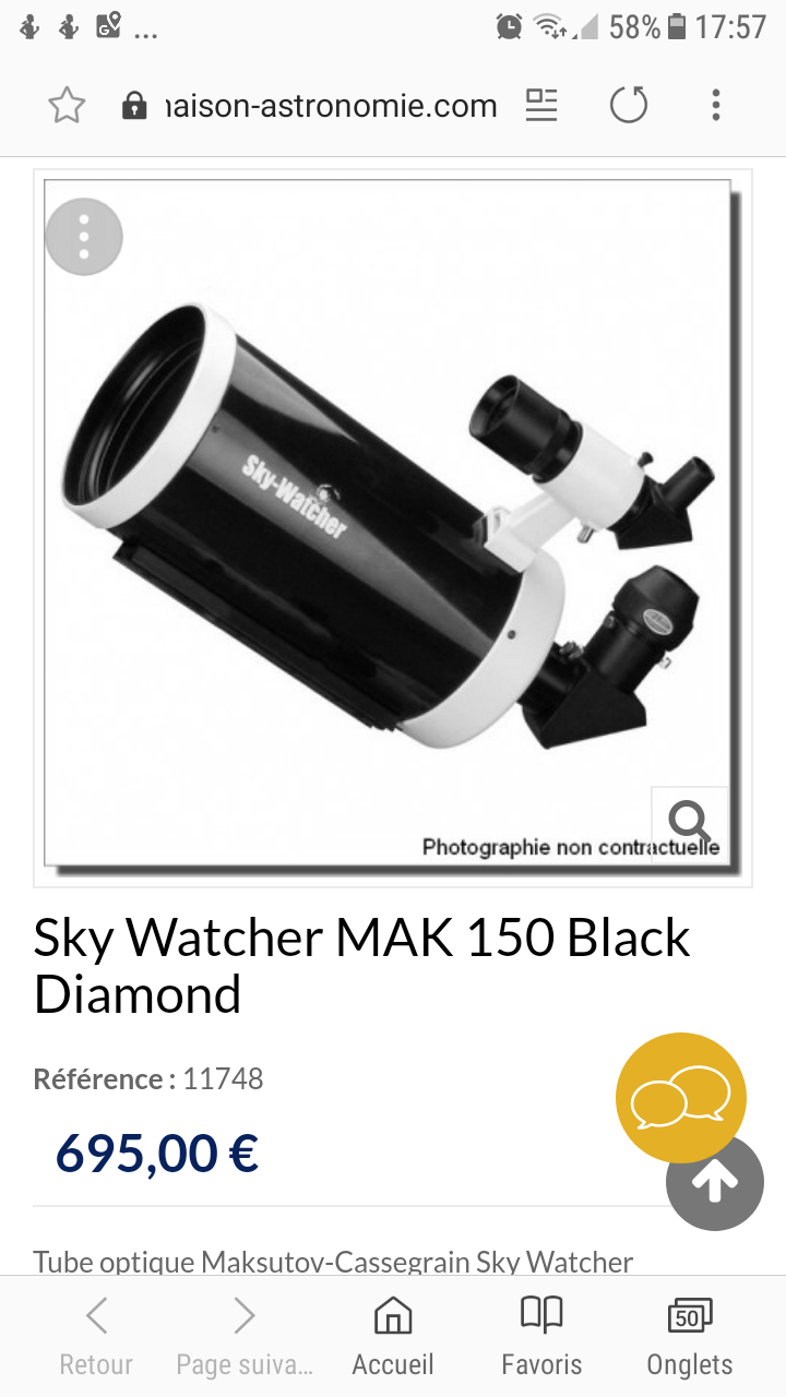

il y a 49 minutes, Lensed Star a dit :
oui j'y ai pensé mais c'est plus orienté planétaire non ?
Oui, un mak en planétaire, c'est cool, mais pour de la photo du ciel profond, c'est très limité comme instrument.
