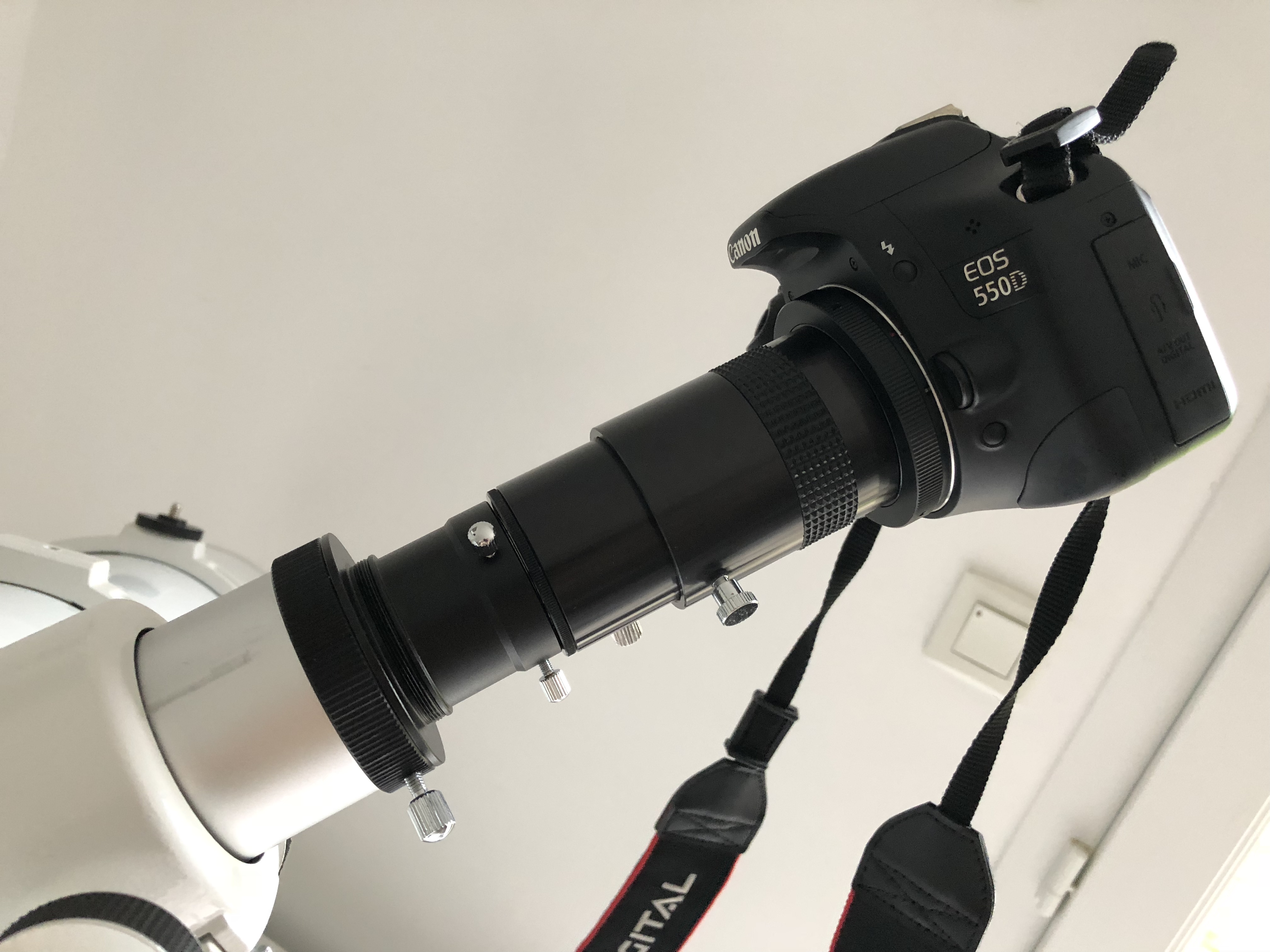

Le montage est il bon ? Car sans oculaire dans l’adaptateur reflex, il n’y a aucune image malgré tous les réglages possible , c’est un fond gris .
Les deux raccord du milieu sont inutiles, il y a trop de tirage....

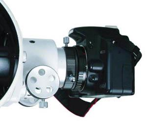

Il faut directement mettre ton reflex sur le PO avec la bague T2.
Exemple :
le montage est beaucoup trop long , tu ne peux donc pas faire la MAP.
juste  bague EOS M 48 ou M 42 et adaptateur M48 ou M42 -T2 si ton PO est en 2 pouce et c'est tout
