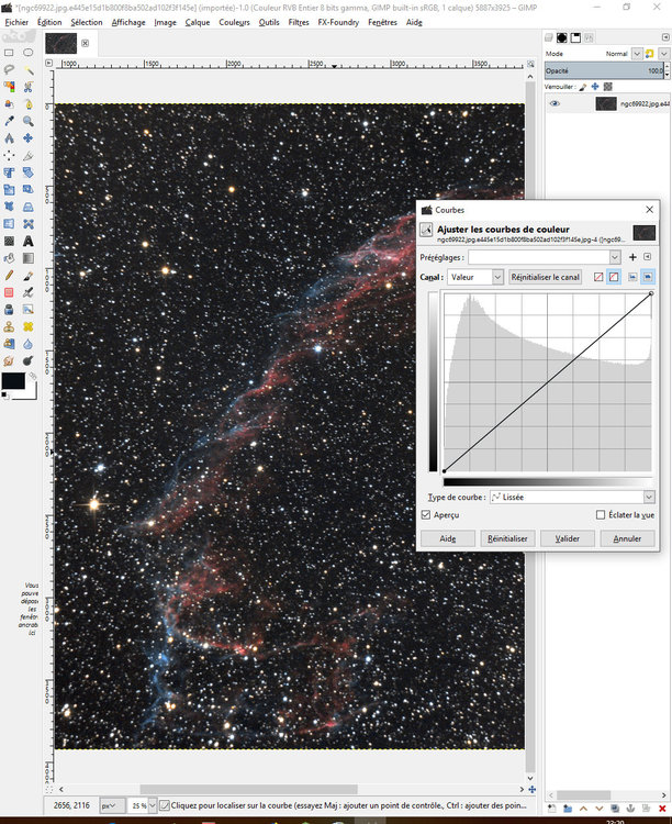

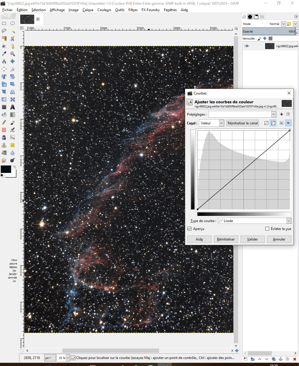

j'ai retouché les niveaux  ,  appliqué  un masque flou  pour tenter de faire disparaitre  ce  voile  gris un peu  postérisé  , un petit passe haut  (  je  sais c'est un peu contradictoire ....)  en incrustation  et  une petite  réduction d'étoile
si ça ne te plait pas j'enlève l'image  ,  aucun soucis ....
