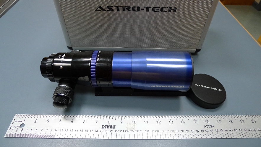

Merci à vous tous pour vos avis, je pense que j'ai plus ou moins une idée de choisir la lunette, j'aime l'idée d'un ED80 (peut-être pas le modèle SkyWatcher ED80 mais quelque chose de plus court) sur la monture azimutale tout à la fois et peut le sortir et le stocker dans un garage dans une minute ..

Si tu es pas loin d'un magasin astro ou d'un club/asso, l'idéal est d'aller voir à quoi cela ressemble en terme de volume. Ce genre de lunette compacte est quand même assez répandu.

On la trouve sous plein de marques cette lunette. Je l'ai aussi eu à un moment, un vrai bonheur mécanique et de superbes images en grand champ  :wub:
Résultat de recherche d'images pour "ed66 ed80"
Il y a 19 heures, paulsky a dit :
Il y a plusieurs alternatives plus compactes en 80mm en effet, comme l'Equinox d'Eguzkiarte par exemple.
Pour ma part j'ai la TS 80/560 en doublet fpl53/Lanthane qui est un très bel instrument à mon goût. On la trouve sous d'autres labels, comme Altaïr Astro par exemple.
Il y'a encore d'autres solutions mais les prix s'envolent.
Sur une petite alt-az compacte comme l'AZ5 ou la Twilight I d'Astro_007 tu as une belle configuration légère.
Si c'est l'ultra-léger qui te branche alors en effet comme indiqué plus haut la famille des 60/62/66. J'avais regardé de ce côté là et parmi celles qui me plaisaient il y a une nouvelle 60mm F6 fpl53 d'origine chinoise qu'on trouve chez TS, AT, Altaïr... et aussi la nouvelle Vixen 62SS.
