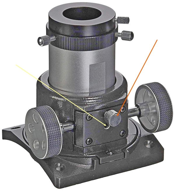

Salut
Si ton PO est comme celui de la photo, la vis flèche rouge sert a bloquer la PO, la vis flèche jaune assoupli ou durcit le mouvement ;)
  • Merci / Quelle qualité! 2
il y a 52 minutes, jeap a dit :
Salut
J'essaye ça dès ce soir, merci :)
Quand j'ai changé la mécanique du PO pour un lacerta, je me suis aperçu que le méplat du tube était concave et j'ai dû le polir un peu, ce qui a entrainé un nouveau réglage de la barre de pression.
Comme le montre très bien jeap, c'est la petite vis à creux 6 pans qui sert de réglage final, mais il faut avant bien régler les 4 vis cruciformes qui plaquent la barre bien à plat.
